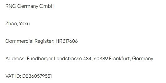

Takže R Nogi není žádná značka, jenom samolepka? Já nevím, já se ptám. To mivvy chapu (Že to je výrobek čínský fabriky prodávaný na Alibabě, ale na ali Expressu jsem to nenašel), Ale u Renogy jsem si myslel že mají vlastní třeba mody fikaci
Ale jak říkám, vůbec tomu nerozumím, poprvý jsem to viděl před pár dny v jednom videu, borec tam psal že ta elektrárna do auta od této značky stále 140 000 (mppt, bat, fvp, inv, prace)
To přece nejde udělat jenom na přelepených lou kostech nebo joo?
Aby to mohlo být drahý, tak to musí být nějak unikátní aby to nešlo koupit to samý někde jinde výrazně levněji, to je zasada marketingu přece

Ano, a majitel je rodilý němec, s dlouhou rodinnou histroií sahající až do 18.století...Kajap píše: ned zář 28, 2025 11:39 amTak jsem něco pohledal a vypadá to že skutečně si to navrhujou nějak sami nebo Brendujou více než jen samolepkami
Stejně jako telefonní číslo - které je přímo do Číny.
Ptáš se, ale odpověď - že totéž najdeš na Alíku ignoruješ.
Opakuji znova, je to ze stejný fabriky a těch X firem po Evropě je jen způsob jak toho prodat víc...
Stejným způsobem si můžeš udělat S.R.Óček kolik chceš. V tomhle případě GmbHáček...
Těch firem jsou stovky, nikdo to nebude kupovat a testovat aby zjistil, co je evidentní.
Kup si to a otevří to a porovnej sám, uvidíš sám.....
