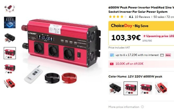

Třeba hned první na ALI co se zobrazí ale lze hledat i dál a detailněji = na ALI jsou levnější všechny a přitom je to ze stejný fabriky.
Pokud chceš výkon 3kW pak hledej 12V / 6000W = těch 6kW je špičkových jen na pár vteřin, třeba při rozběhu velký flexy (já mám flexu 2200W) a trvalý je pak 3kW ale podle mě je to nesmysl na takové použití, ty kabely musí být giga aby nesvítili.

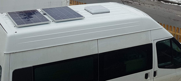

Já jel z Transitu první 2 měsíce na stavbě, než jsem dostal elektroměr ale velkou flexu bych do toho nedával, má brutální rozběh a to jsem měl 400Ah v gelovkách pro to určených.
Pokud jsem řezal velkou flexou, nebo zapnul velkou zbíječku, nebo ohříval vodu abych se mohl osprchovat, nastartoval jsem centrálu.

Ale mě nejdříve 1500W a pak 2500W (5000W) měnič fungoval v obytné dodávce mnoho let a byl to stejný kus jako je na Alíku = úplně obyčejná mrcha za 150Eur.
Jen to sloužilo svému účelu a nezapínal jsem do toho 2kW flexu - která má brutální rozběh
běžela na to lednička, vařič i konvice (ne najednou samozřejmě ten vařič s konvicí)

Třeba tento model první co mě vyjel na ALI - 3000 má jasně napsaný trvalý výkon 1300W (3000W je sci-fi jen ve špičce na vteřiny)
Jinými slovy bych po něm víc než např 1100W nechtěl....
Třeba tento model první co mě vyjel na ALI - 6000 má jasně napsaný trvalý výkon 2600W (6000W je sci-fi jen ve špičce na vteřiny)
Jinými slovy bych po něm víc než např 2300W nechtěl....
Pokud chceš větší, kup si větší - řešíš velmi jednoduchou věc už moc příspěvků a stále je tam nějaké ALE...

Když jsem obytnou dodávku prodával, upozornil jsem na stáří baterek ale vše běželo a taky jsem to předvedl - na střeše 2x 100W panely.
Teď jsem trošku znejistěl, možná 2 x 140Wp fakt už nevím.
Nyní si půjčujeme karavan už tolik necestujeme od tý doby co chodí děti do školy.
