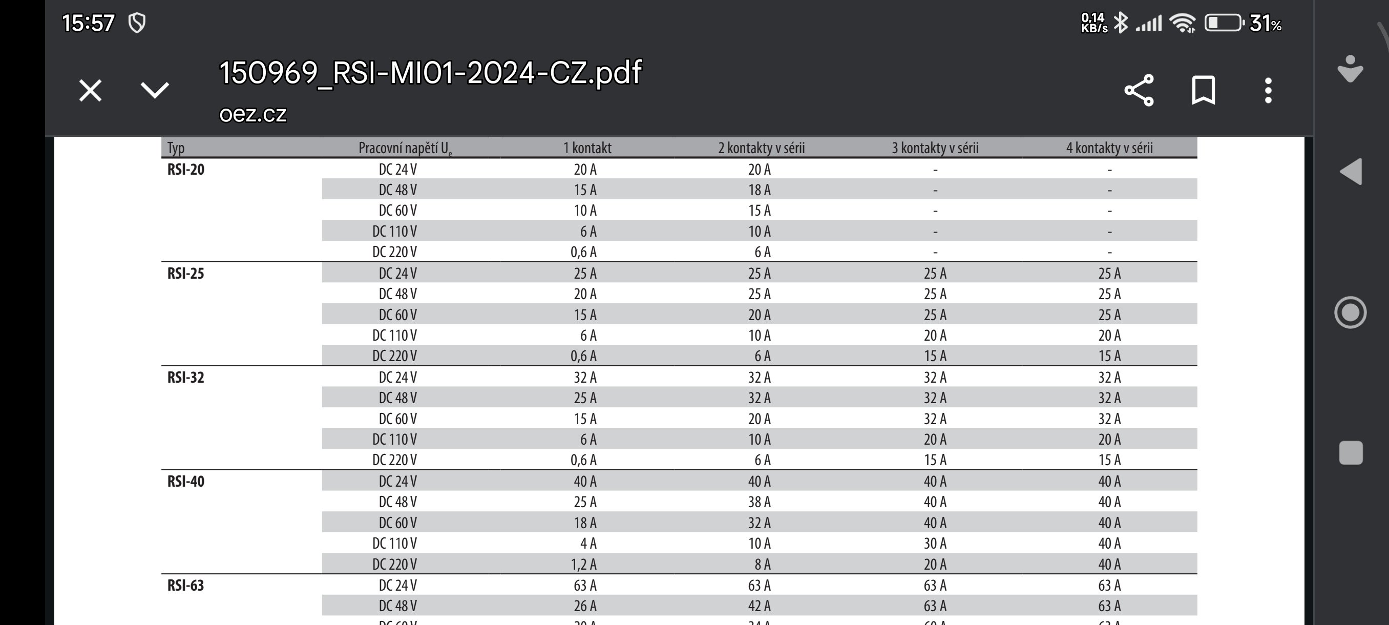

Bezne stykace oez rsi lze taky zatezovat dc proudem, pri zapojeni trech seriovych kontaktu pri dc 60v je mozne zatezovat jmenovitym proudem, dle datalistu.

Re: Spínání topného tělesa DC48V 1.5-2kw
Pravda OEZ umí DC
RSI 63 stojí 2200 a za to se už dá sehnat Victron protect 100A
Jen jsem naznacil cestu. Stykace RSI se vyskytuji pomerne hojne v cemkoliv, k nicemu nenabadam.
