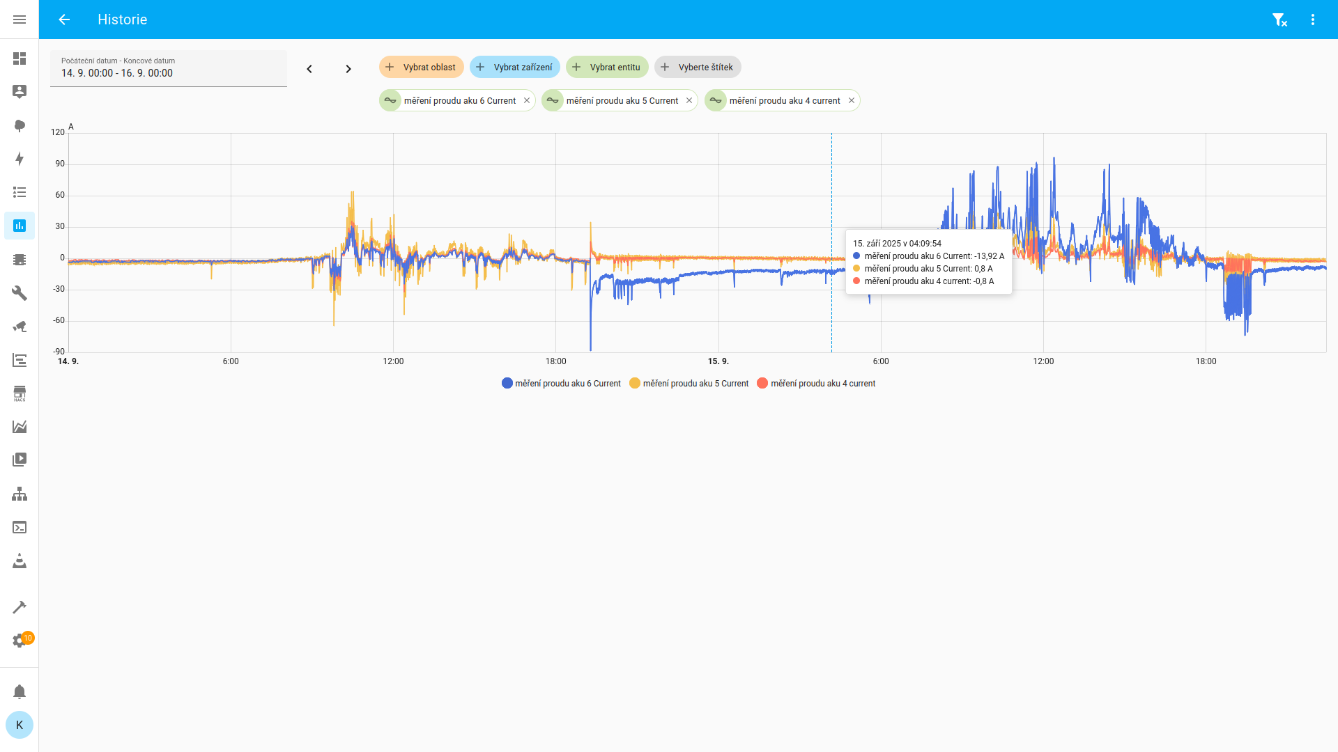

- Příspěvky: 8482
- Reputace:1101
Re: napětí a vnitřní odpor LIFEPO4 baterií
taky bych to neřešil. Včera jsem kvůli docházející elektrice v aku na surovce připojil ke stávajícím aku dohromady cca 300Ah dalších 600Ah uplně novejch EVE MB31 (modrá čára) , sice cca 5m CYa 50mm2, ale i tak je vidět, že se to hodnou chvilku srovnávalo. A že dnes se nejvíc nabíjely ty nový, půjčený, mě nepřijde divný. Ještě pár dní je otestuju, než je předám uživateli. Tady je jasně vidět, že se na začátku v rychlosti něco málo přelilo z baterky do baterky, a že dnes přes den šla většina elektriky do té největší nové baterky, stejně jako při odběru dávají nejvíc ty nový... Jo a že jsem zrovna ukázal na místo s 0.8A a -0.8A z dalších aku, to je spíš nepřesnost měření, ona to byla +- 0 a všechno šlo z té nové.
