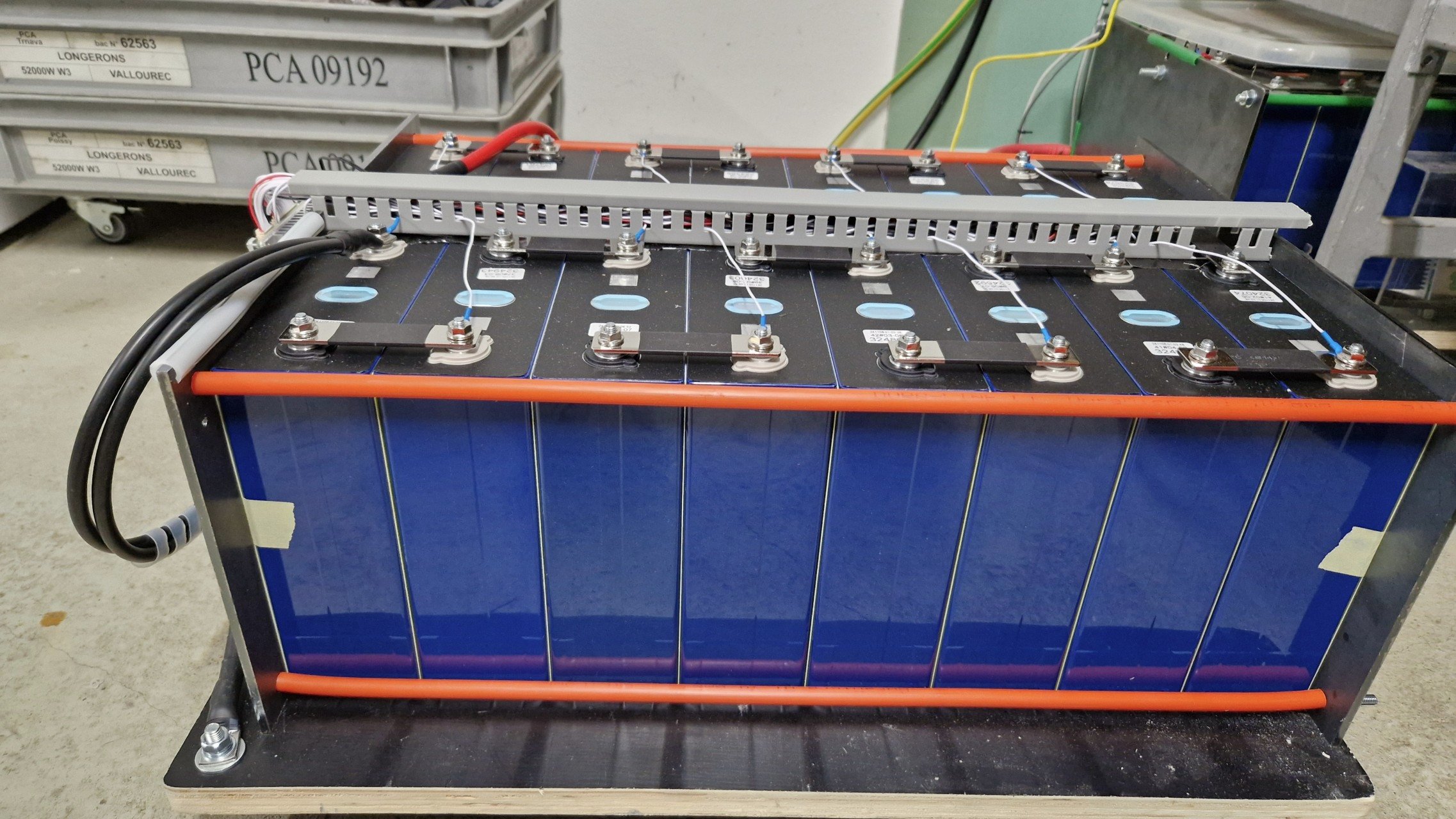

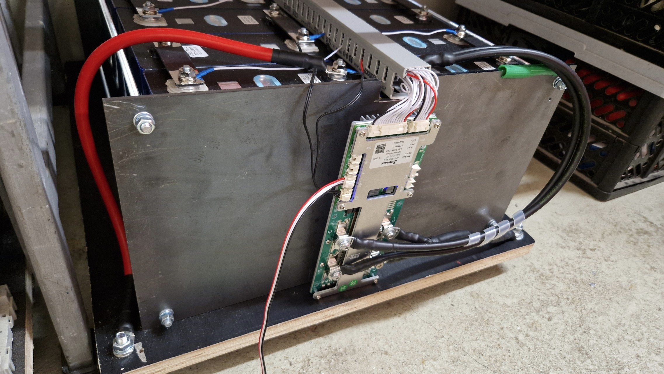

Ak chceš stavať vlastné úložisko, je tu fakt kopa príspevkov, roztrúsených v rôznych témach. Čo je dôležité:
- top balancing keď sú spojené paralelne
- montáž ideálne do originál plechovej bedne, alebo položiť na "podvozok" + cetris
- medzi články izolačné dosky cca 0.5mm hrúbka (FR4, sklotexil..)
- kompresia - večné dohady - odporúča sa ich stiahnuť napr. 6x M6 závitvkou, ale nie silou, len aby držali pokope a nevedel so z nich vytiahnuť tie izolačné dosky. Čelá ideálne dať vypáliť z oceľovej platne hr. 4mm+
- izolačné dosky patria aj medzi kovové čelá a krajné články
- vybrať vhodnú BMS, jej umiestnenie a k tomu prispôsobiť kabeláž
- BMS sa odporúča JK/Jikong, lebo má slušnú podporu a 2A balancér. JBD je tiež fajn, ale má 0.2A balancer (ja ich mám a pohoda)
- minimum spojov, dobre si premyslieť umiestnenie BMS a vývodov
- komunikácia s nadradeným systémom - voliteľné
- nastaviť MPPT/menič tak, aby BMS neodpájala - odpojenie článkov cez BMS je havarijný stav, nie bežný stav
- výber článkov, tu sa tiež kadečo dozvieš, napr. info že to čo bežne kúpiš už 10 rokov slúžilo v čínskom autobuse a je to vlastne po smrti a podobne. Ak máš odvahu a čas, nakúp cez Alibabu, Aliexpress, Facebook, bazoš. Viacerí sme k spokojnosti nakúpili na www.nkon.nl , aj B-grade a nikto si myslím nesťažoval
Ja ich mám takto.
