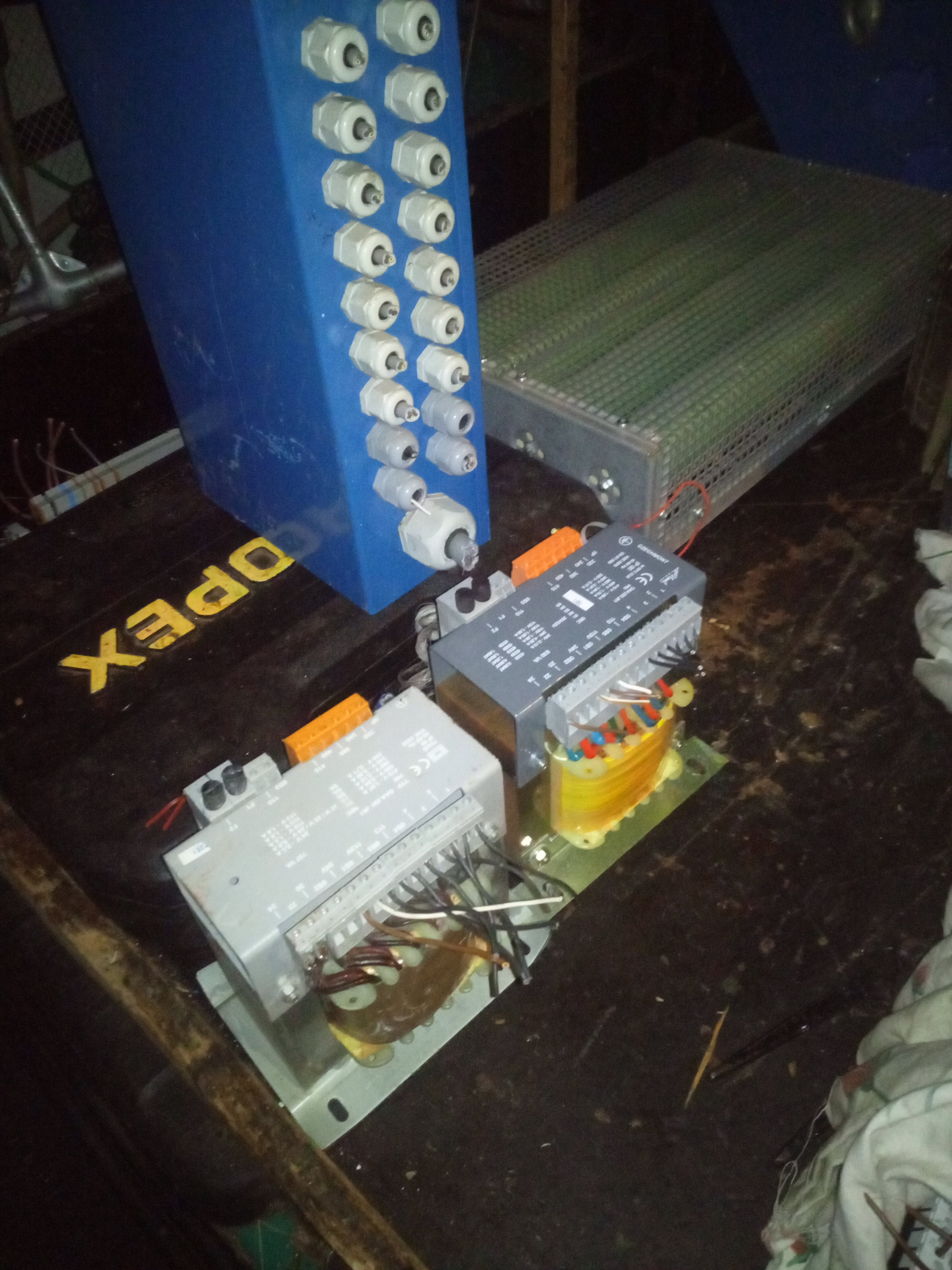

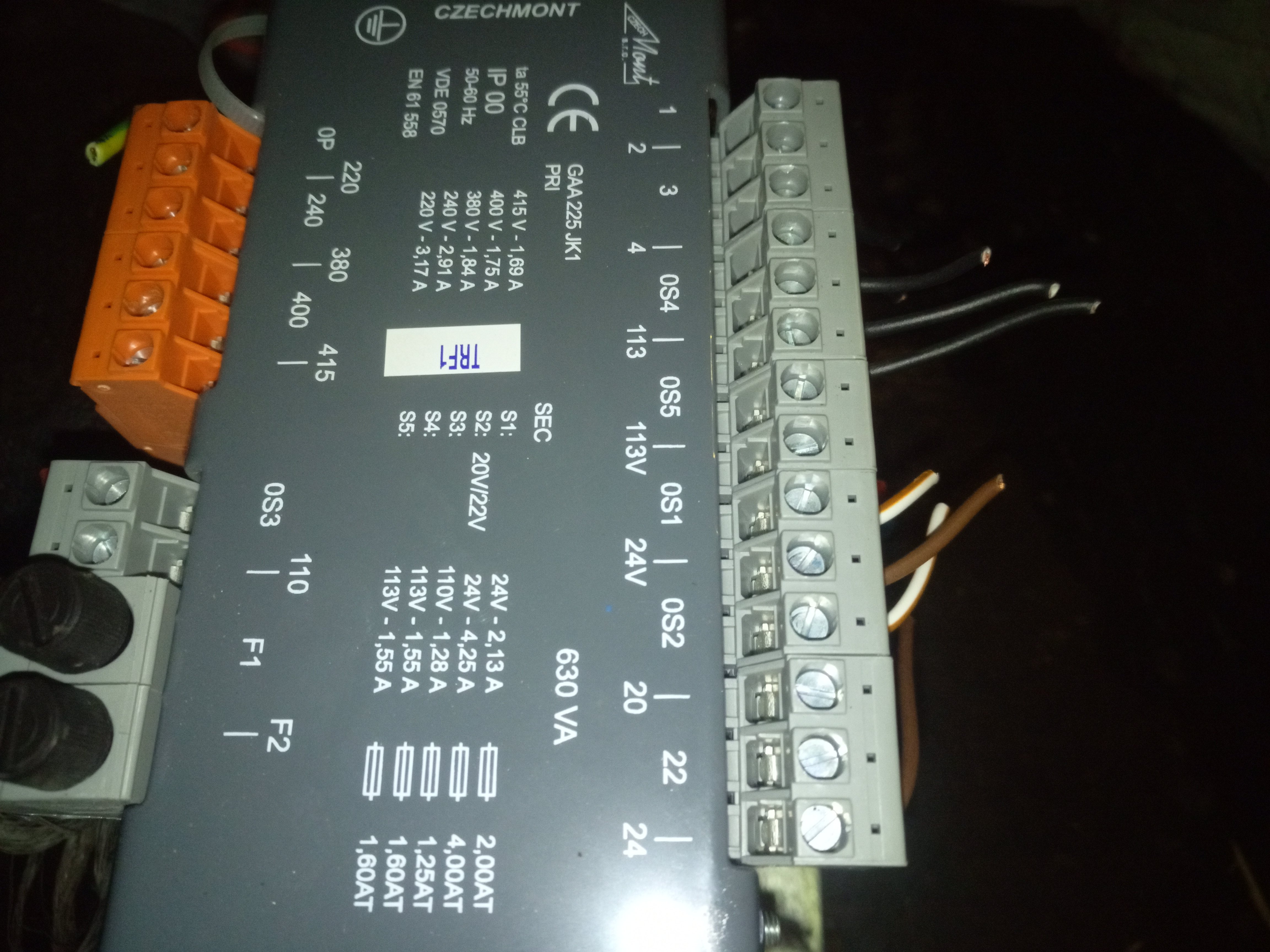

- Příspěvky: 4178
Re: Zdroj 24V AC aspoň 40VA?
Třeba u větších beden se používá toto, 110V na cívky stykačů a 24V na jiné cívky. Asi 10kg. Je to přišroubovaný vertikálně na desku vedle DIN lišt.
