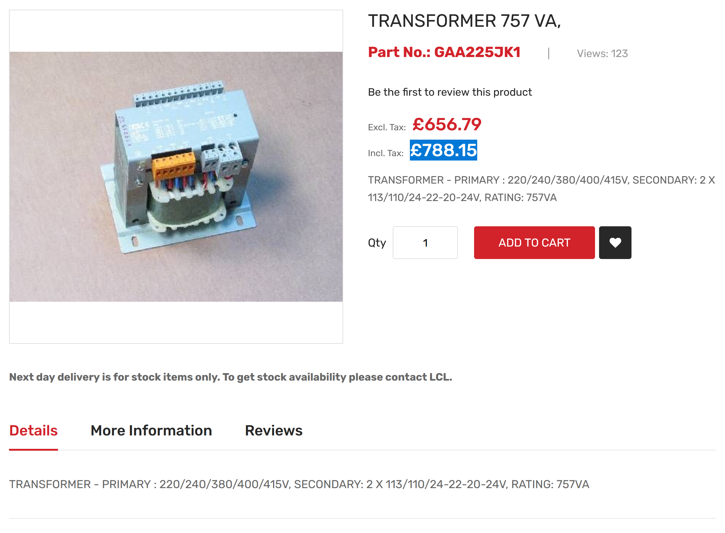

Třeba u větších beden se používá toto, 110V na cívky stykačů a 24V na jiné cívky. Asi 10kg. Je to přišroubovaný vertikálně na desku vedle DIN lišt.
Ještě pro orientaci cenovka na trhu na jednom britském eshopu.
