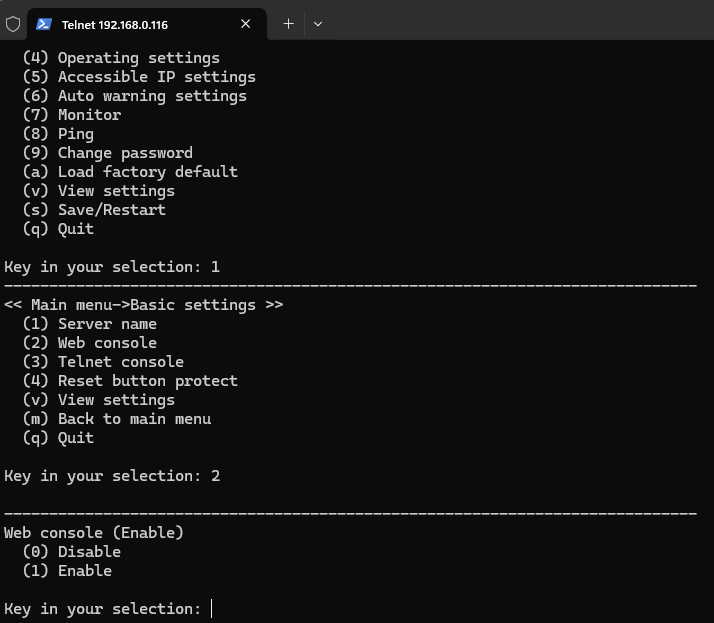

Děkuji všem za nápady, úplně nejvíc mi pomohl uživatel: trezvii.
Nakonec jsem vlezl do převodníku MOXA pomocí telnet a zakázal a znovu povolil WEB konzoli.
Tak jako vždycky, vystoupit a nastoupit.
