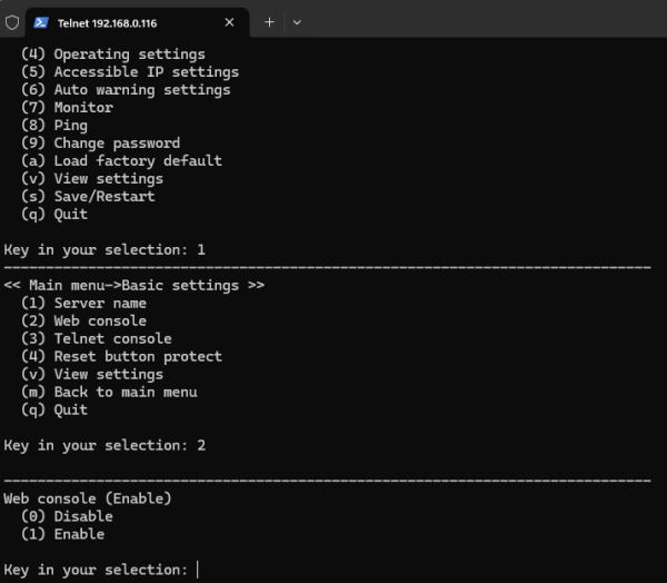

Ahoj solárníci,
mám problém se od určité doby připojit webem na různé převodníky. Převodníky plní svoji funkci bezvadně, ale nemohu se k nim webově připojit. Prověření na ping proběhne bez problémů, dá se do nich připojit telnetem (putty)
Nyní používám (prý squělý) WINDOWS 11. Kudy chodím, tudy nadávám, nemůžu tam pořád něco najít. Dříve byl systém tak nějak přívětivější. Pořád něco hledám, je to peklo. S láskou vzpomínám na windows95 či windows98.
1) převodník RS232 na ethernet (MOXA karta Nport) https://moxa.com/en/products/industrial ... 100-series
Tento se mi nepřipojí vůbec, vyběhne nějaká hláška.
MOXU používám v kombinaci s krabičkou XCOM-232i od STUDER na připojení se na portál STUDER a export dat do HA
2) převodník RS232 na ethernet (GNOME od výrobce papouch.com https://papouch.com/gnome-prevodnik-eth ... 232-p4878/
Tento se sice připojí, ale uprostřed obrazovky je něco jako tlačítko a nedělá to nic.
GNOME používám na připojení se k vytěžovacímu zařízení GREENBONO.
V minulosti nebyl žádný problém se webově k nim připojit a nastavovat je, nyní mi připojení přes web nefunguje. Zůstalo naštěstí funkční připojení přes telnet, takže zatím nastavuji tímto. Přes konzoli telnet je to ale náročnější.
Neměl by někdo zde přítomných IT odborníků nějaké odborné vyjádření a vysvětlení? Uvítal bych nějaký nápad co se situací udělat a nějak to vyřešit.

Děkuji všem za nápady, úplně nejvíc mi pomohl uživatel: trezvii.
Nakonec jsem vlezl do převodníku MOXA pomocí telnet a zakázal a znovu povolil WEB konzoli.
Tak jako vždycky, vystoupit a nastoupit.
Ještě jdu pořešit ten převodník GNOME
Ještě jednou děkuji a přeji pěkné odpoledne.
