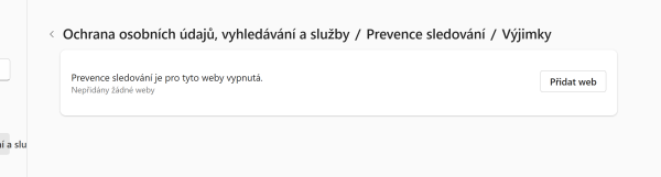

Ještě jestli to neblokuje prohlížeč na Nastavení a Soukromí a zabezpečení.
