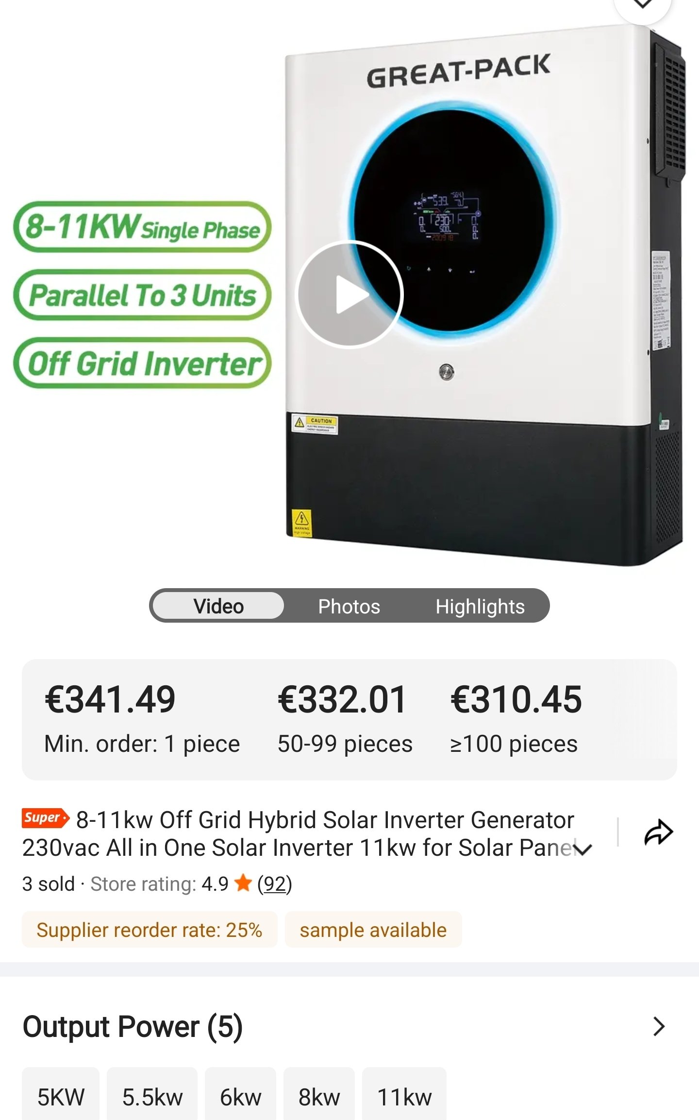

ahojte zhanam 3x 8kw alebo 3x11kw offgrid menice na 3 fazovu sustavu pre 48V baterie. musia mat aspon 2x4000w vstupy. ake pouzivate vy? zatial som dostal ponuku na 3x11kw za 1800€ z toho 400€ je posta.

Já bych tedy šel do 3f DEYE SUN 12K, mají ho tady 4 lidi kolem a nestěžují si, rozhodně to je o generaci lepší měnič než to co si našel (to je nějaký přemalovaný axpert klon a s tím bych fakt 3f nestavěl protože tě to sežere)kachnak píše: pon zář 08, 2025 9:22 amahojte zhanam 3x 8kw alebo 3x11kw offgrid menice na 3 fazovu sustavu pre 48V baterie. musia mat aspon 2x4000w vstupy. ake pouzivate vy? zatial som dostal ponuku na 3x11kw za 1800€ z toho 400€ je posta.Screenshot_20250908_061858_Alibabacom.jpg
EDIT ted koukám že jsem nepochopil že chceš 11kW na fázi no tak to je na 48V celkem masakr pokud by si to chtěl skutečně vytížit, ale i na to má DEYe řešení Deye SUN-25k 48V ...
