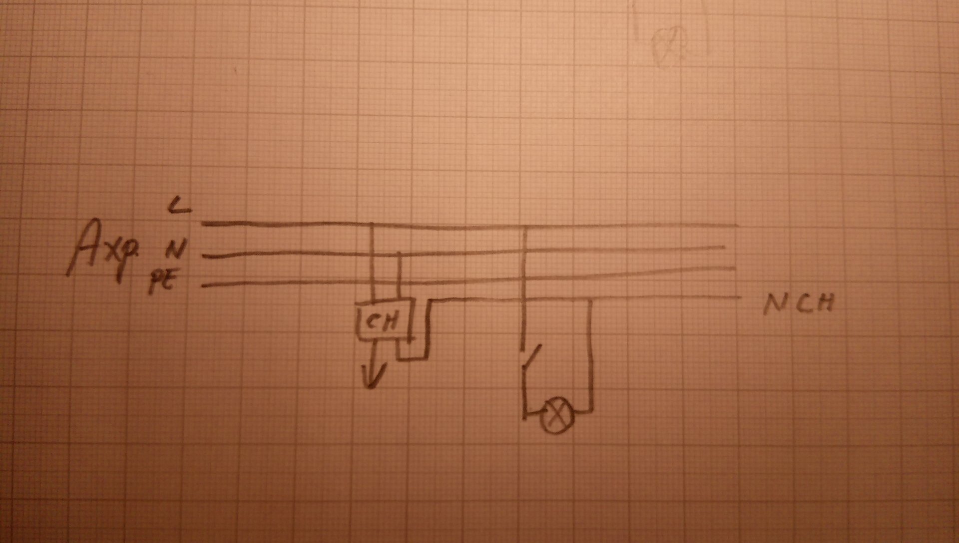

Zdravím ve spolek a ptám se zkušenějších
. Minulý týden mi Axpert přešel do bypassu a vybavil chránič. Měl jsem zapojenou špatně jednu nulu a místo před chránič jsem jí měl za ním. Proč nevybavil když běžel z baterie??? Jako elektrikáři mi to nejde do hlavy
. Přeci chránič by musel vybavit i při napájeni z Axperta, nebo se pletu? Předem díky za objasnění záhady

Jestli ta žárovka v tomhle zapojení svítila a chránič nespadl, tak:
- chránič je vadný
- proud se nevrací na nulák přes chránič, ale teče někudy jinudy (nejčastější problém - spojený N na PE za chráničem)
Svítí žárovka, i když se odpojí na chrániči N vodič?
- chránič je vadný

Taky může Axpert bez bypass dávat ss složku a jestli je chránič A nebo AC, tak nevybavil, protože není B.

Chránič vybavil až při bypassu, vadný nebude, ale s tou ss složkou je to zajímavé. Pokud jsem nulu při bypassu zapojil správně, tak již normálně držel.

Začal bych tím, jak je Axpert zapojen. Jestli je N na jeho vstupu propojeno s N na jeho výstupu. Buď interně někde uvnitř bedny, nebo externě - já to propojuji hned na svorkovnici AC in/ AC out. PE propojeny jsou snad vždycky.

Tak to já N nepropojuju. PE jsou samozřejmostí, ale N mám oddělené před FVE a po FVE. Přepínač pak přepne L i N z FVE, nebo z DS.

Třeba jsou N propojeny uvnitř Axperta. Protože pokud ne, tak na výstupu není síť TN-S. Ale i tehdy by v zapojení dle výše uvedeného obrázku chránič měl vybavit. Ale po opravě zapojení chrániče by nechránil proti unikajícímu proudu do země (žádný proud by při poruše neunikal).
