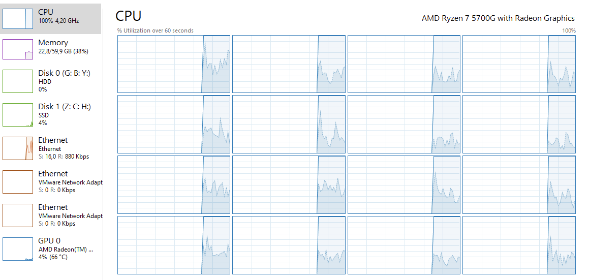

- Příspěvky: 4212
- Reputace:956
Re: ESPhome 2025.7 OTA breaking changes
Inak páči sa mi, ako dobre vie škálovať CPU kompilácia ESPhome, pustil som 3 kompilácie naraz a PC hučí ako vrtuľník
