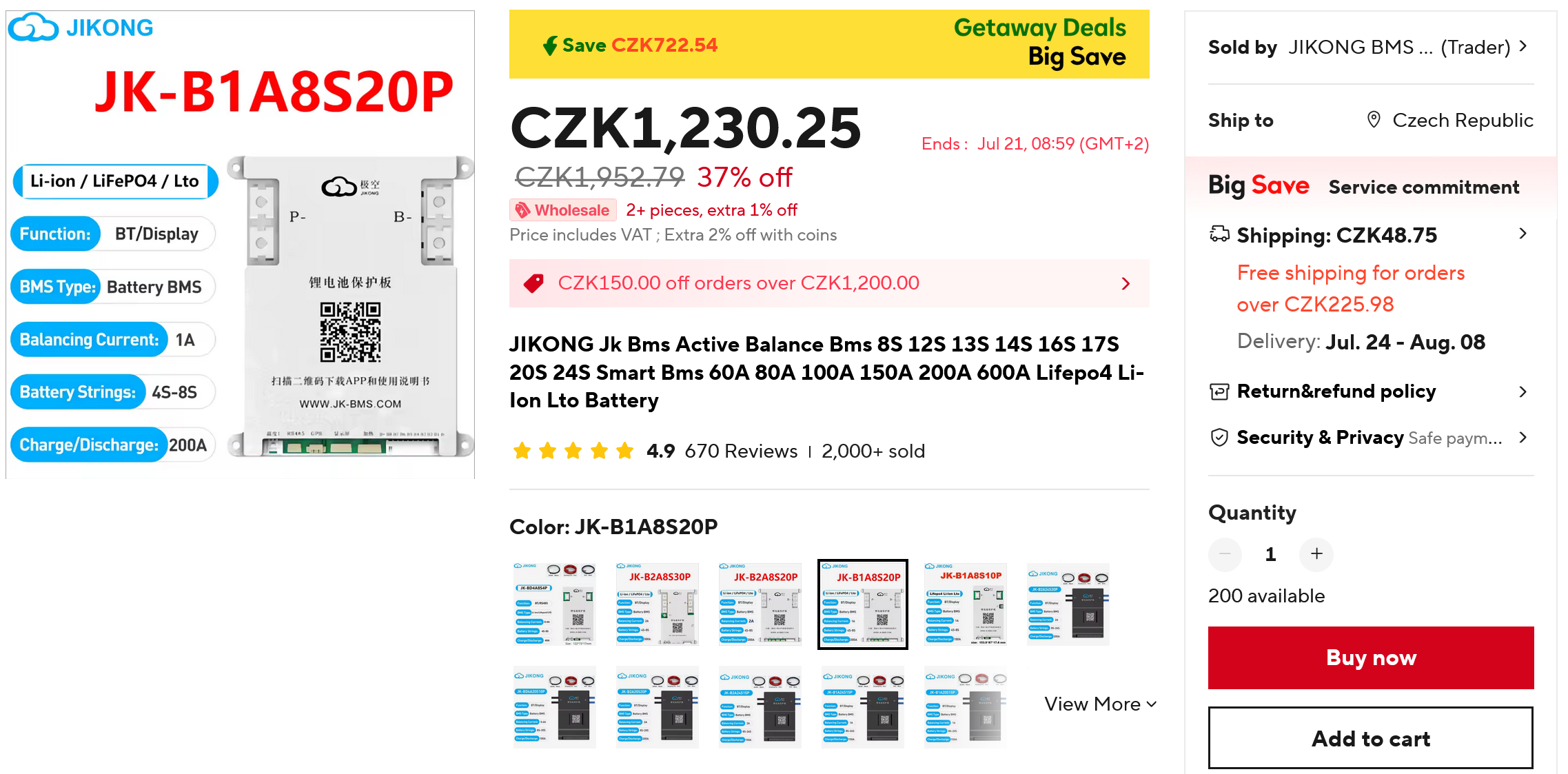

Rozmysli si to s tím skládáním z článků. Podívej se, kolik stojí články, třeba na https://www.nkon.nl/en/rechargeable/lif ... tisch.html
a k tomu připočti tak 4 000,- Kč za vhodnou JK-BMS + přívodní kabely. Namátkou něco jako je na obrázku. Ale klidně můžeš vzít i nějakou pro 8-24 článků s tím, že se chystáš přejít na 48 V systém. Za cenu té tvé baterie získáš takto asi 3x vyšší kapacitu a plnou kontrolu nad baterií.
