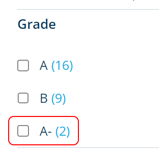

Není to překlep. Když se podíváte na NKONu na volby pro filtrování pro Grade, které jsou na stránkách vlevo viz zvýrazněno červeně na přiloženém obrázku tak je mezi nimi skutečně A- tedy Grade A s mínusem. Aktuálně mají 2 různé typy článků Grade A- a ten odkazovaný je jeden z nich. Je to něco mezi A a B.
