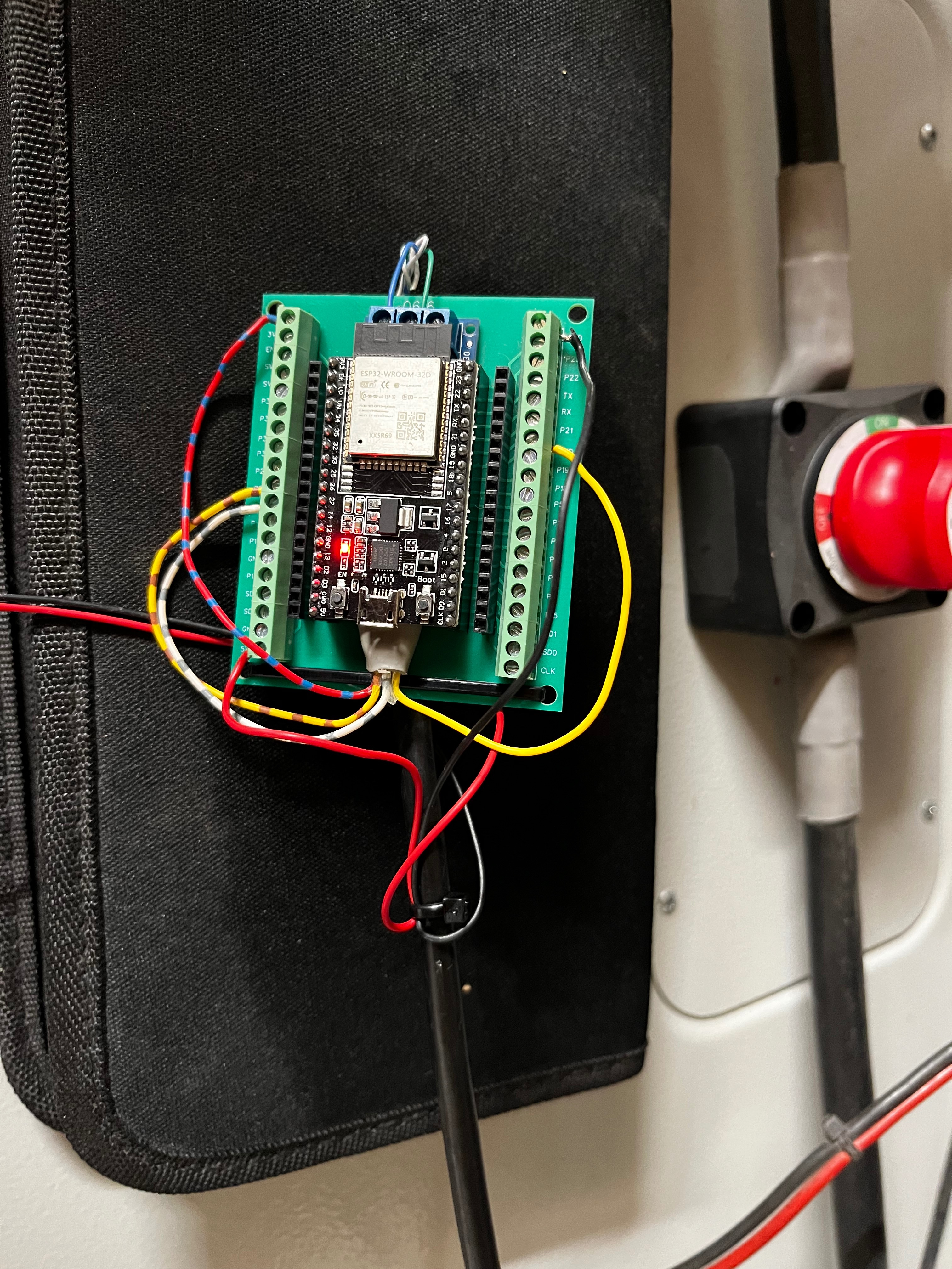

Oba regulatory 8415AN a 6415AN mam prepojene s ftp kablom a kazdy ma svoje ID.

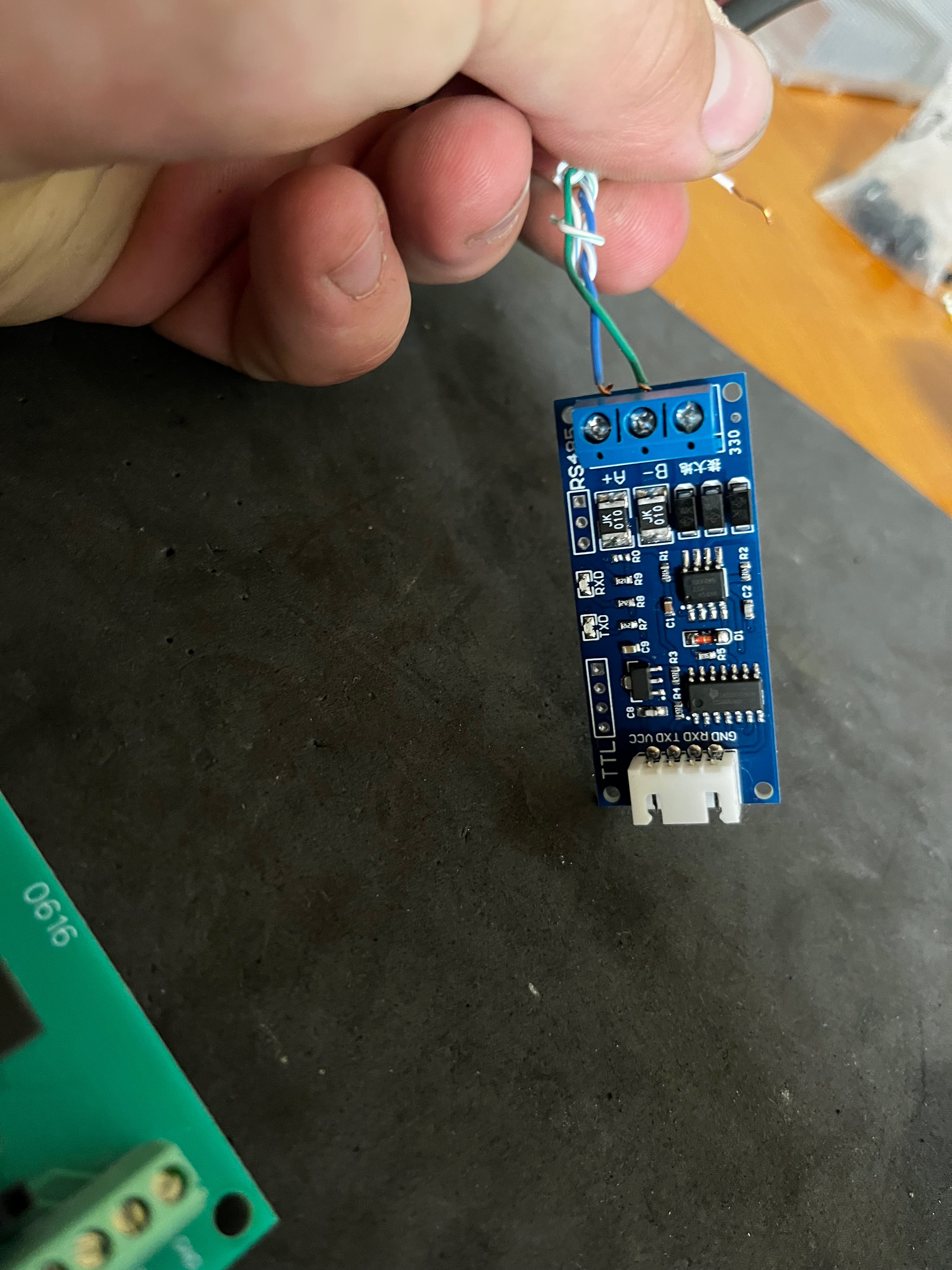

Z hlavneho regulatora ide z rj45 do prevodnika MAX485 a odtial do esp32.(zajtra sem prihodim aj schemu zapojenia a obsadenie/prepojenie pinov, to len pre niekoho ako ja keby nahodou

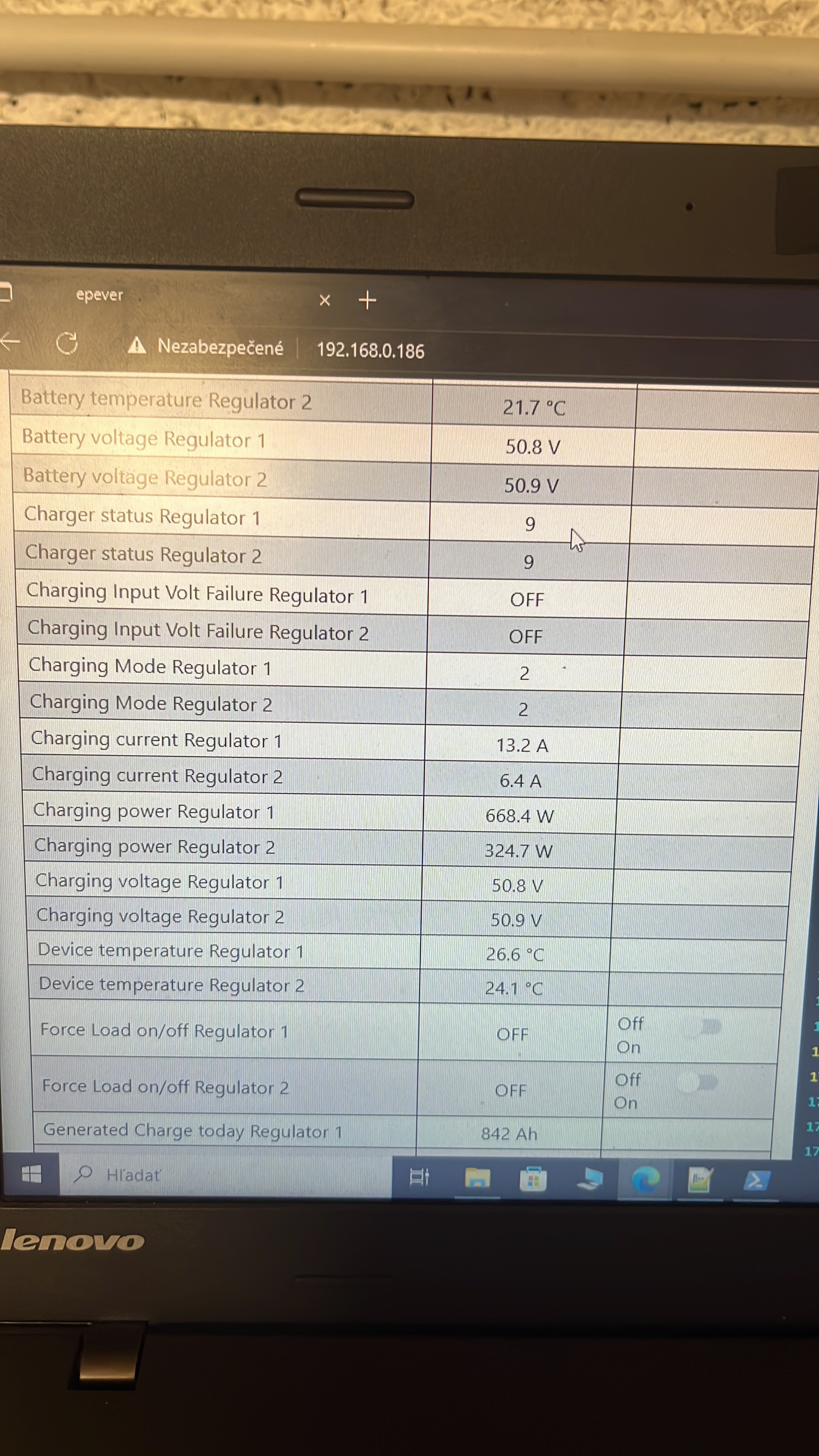

Konecne vidim oba regulatory naraz bez toho aby som sa nejako musel medzi nimi prepinat napriklad cez bluetoot alebo podobne, a hlavne to uz mam pekne v nodered kde mozem citam uz vyroby a robit si grafy a nieco to pomoze aj automatizacii.Jedine co mi zatial nejde je to ze nedokazem ovladat z nodered Load rele na regulatoroch. Idu spinat zatial iba z weboveho rozhrania esp.Bude to chciet upravit asi ten yaml subor asi...

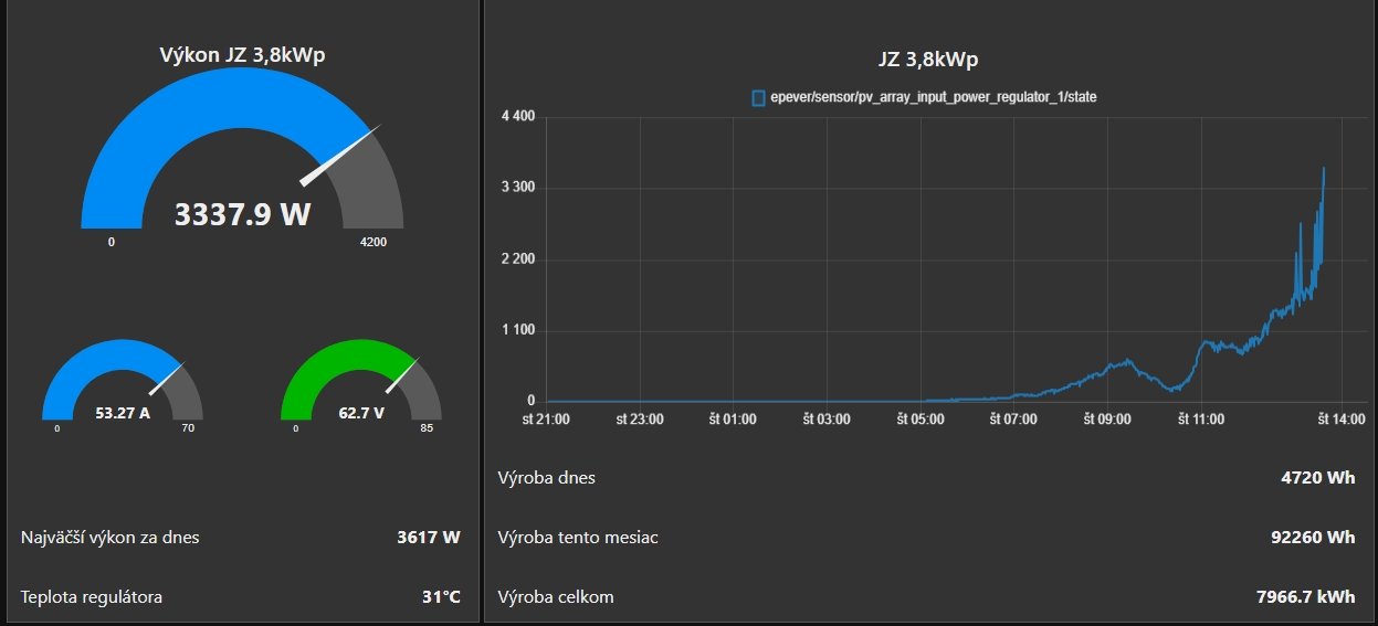

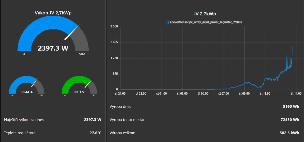

A teda nejake ukazky s dashboardu pre jednotlive regulatory.Zajtra uz tam budu aj grafy

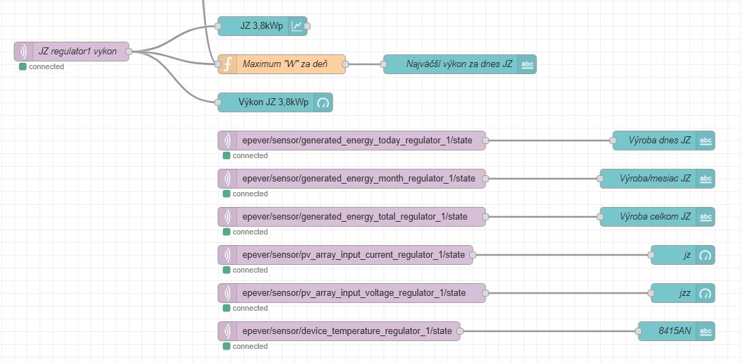

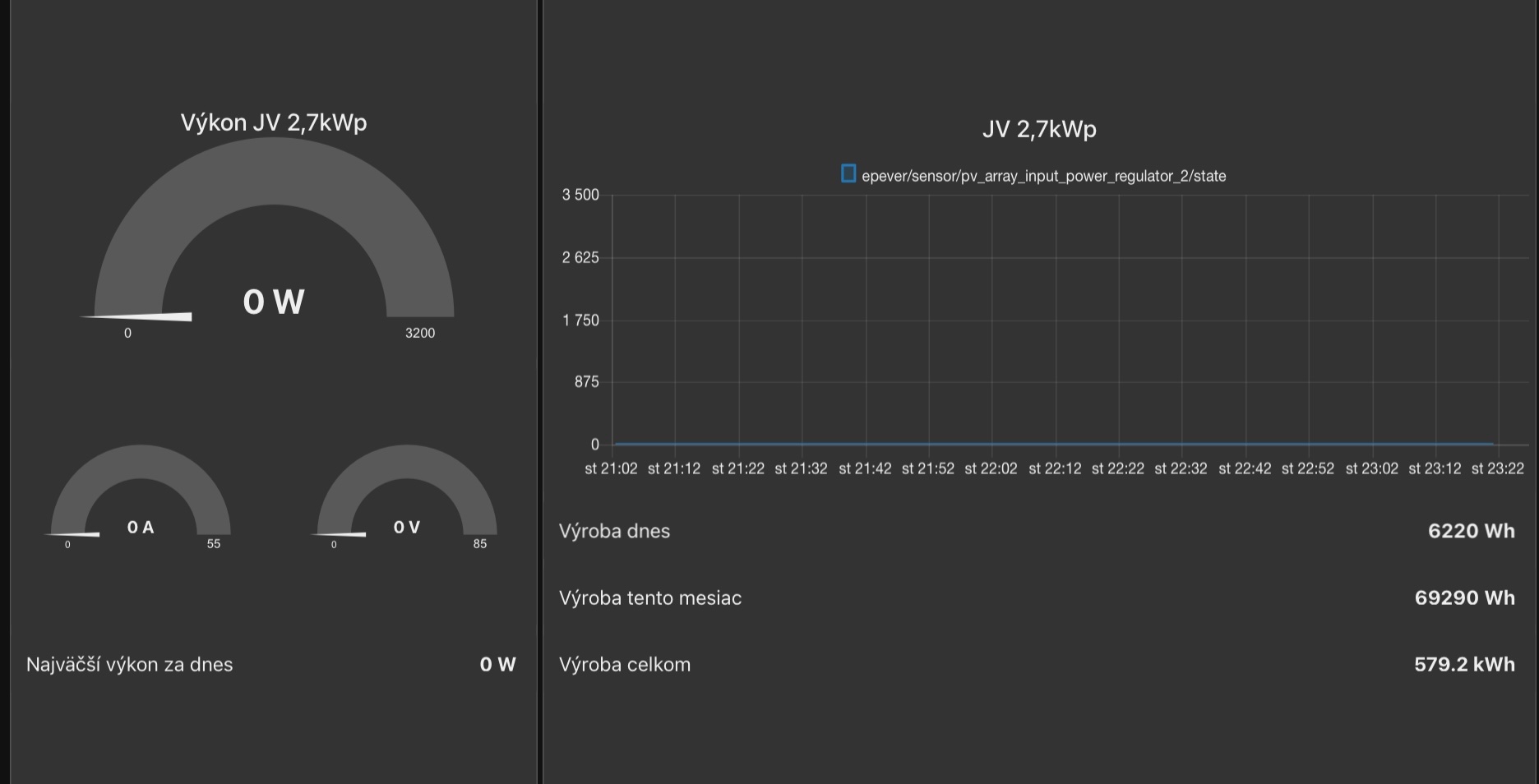

Takze, regulatory su spojene medzi sebou normalnym utp alebo ftp kablom bez ukoncovacich odporov (funguje to bez problemov) a z prveho regulatora som pouzil pin4 ,pin6 na konektore rj45 a zapojil do max485 na svorky A a B. Druha strana prevodnika piny Tx, Rx, Gnd a Vcc som napojil do esp a Vcc som napojil na 3,3V tiez z esp. Espcko je napajane 5V. Do esp som nahral tento subor cez esphome.
Pre tych ako som ja
som dal do toho suboru aj popis ako si co upravit popripade doplnit, podotykam ze mozno odstranit tie casti ktore nechcete nacitavat a mozete potom odstranit aj popis.Ja to vycitavam cez mqtt a ide to do cerba na ktorom je nodered.
uz som aj ja nad tym uvazoval ako do vrm dostat hodnoty s inych aplikaci respektive nahradit/oklamat vrm tym ze mu poviem ze to su udaje z victron regulatora a podobne..budem to skusat v nodered ale teda je to nadlhsie...
ako som uz vyssie spomenul nefunguje ovladanie load rele z nodered, teda cez mqtt.Funguje iba z weboveho rozhrania toho esp, treba asi dopisat do toho yaml ine prikazy na zopnutie.Ja to rele chcem vyuzivat na spinanie ventilatorov pre kazdy epever zvlast na zaklade jeho vnutornej teploty (ktora sa da tiez takto vycitat).
pre mna je to uz takto super ze konecne mozem tie regle takto medzi sebou odlisit a teda ked pribudnu dalsie tak len jednoducho sa do suboru dopise id dalsieho regulatora a samozrejme aj registre a je to.
ak by niekomu nestacilo co je v ttom mojom yaml tak kliknite na toto a su tam vsetky registre https://devices.esphome.io/devices/epev ... _tracer_an alebo aj odtialto som cerpal https://github.com/martgras/esphome/blo ... n-one.yaml

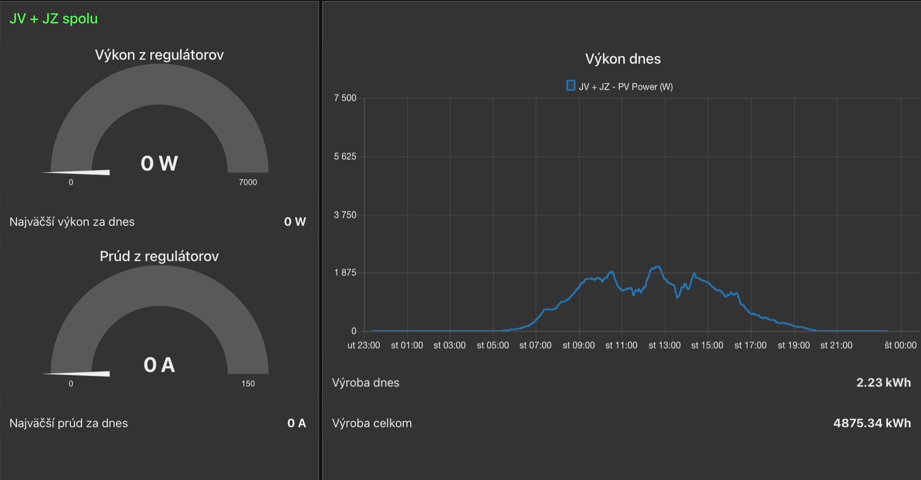

a teda nejaka ukazka z dashboardu pocas dnesneho prveho dna

- pozicia na konektore rj45
