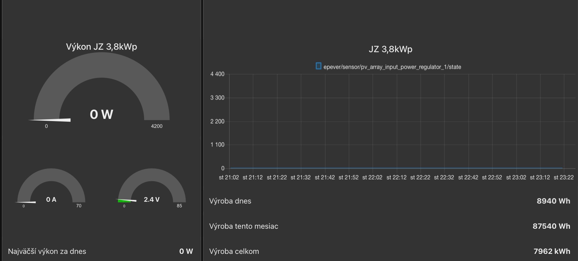

A teda nejake ukazky s dashboardu pre jednotlive regulatory.Zajtra uz tam budu aj grafy

a teda nejaka ukazka z dashboardu pocas dnesneho prveho dna
