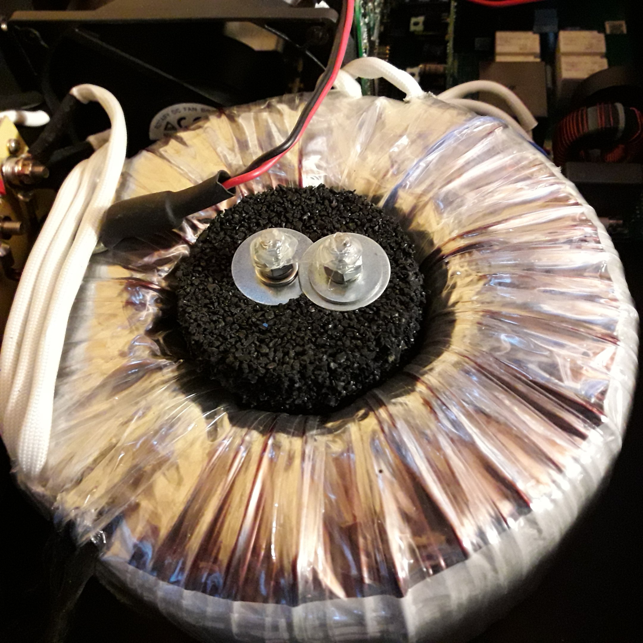

Nemam ale az budu mit multiplusy tak to dodelam. Bud zespoda tlacit nebo zeshora odsavat. Ten vetrak uvnitr, cotoci vzduch kolem toroidu je uplna debilita.

Ja to mam od te doby co jsem si dodelal mereni teploty na toroidu. Ten je pekelne horkej kdyz jede menic na plno. Mam v planu jeste ten interni vetrak vymenit a dat na silentbloky, protoze origo strasne vibruje. Pouzil jsem nejake sunon maglevy

Jinak píšu ti to už od začátku a furt dokola. Naposledy jsem neměl ani naladu ti vyvracet jak chlazení nepomůže. Každopádně kdyby jsi chtěl tisknout, tak tu verzi na 120mm fany a fany bud noctua nebo sunon s pořádaným průtokem a ideálně pwm regulaci a čidlo na vršek trafa kam nefouká přímo ventilátor. A ano ty 120mm verze 2ks mám právě na mp2 5000.
Každopádně k těm fanům, já tam mám 2x 120mm artic p12 s termiatorem a taky to uchladí aby dával 4100W trvale 5hodin, ale dnes bych ai tam dal klidně výkonnější s pwm regulací.

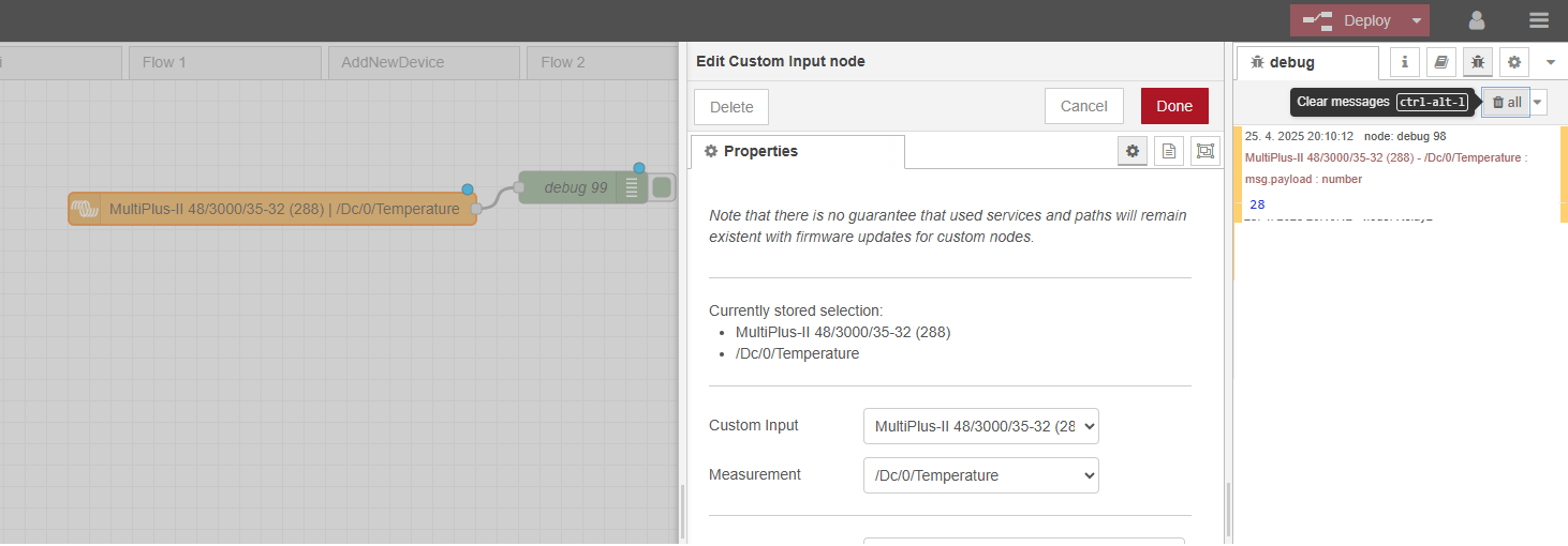

muzes ukazat teplotu, vyuzij ten default temp senzor co je ke kazdemu MPcku pripoj na T Sense a nasledne jej vyctes pres node red
edit: To Franta, takze muzes zkusit hodit teplotni cidlo dovnitr na nejake sikovne misto, pustit WB a uvidis kolik tam mas

to Migel: ano da, mel by tam byt M6 zavit

A to by bolo asi najlepsie riesenie...
Zapojit priamo do cerba, cez nodered spravit podmienku spinania pridanych ventilatorov a problem "solved"
