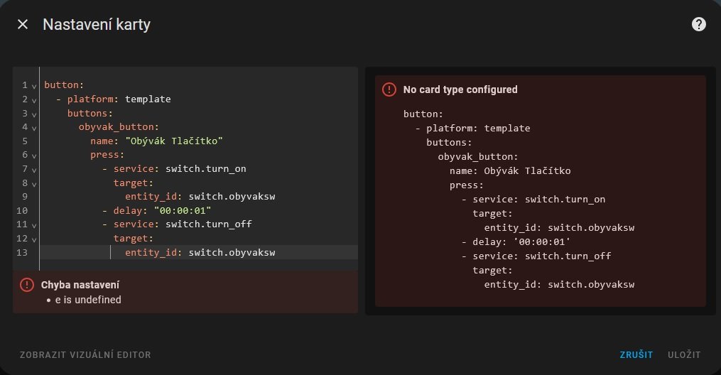

Jako fajn. Pěkně to vypadá a asi i chápu co to asi má dělat. Ale kam s tím ? Jsem fakt na HA asi tupý. Teprve s tím (už ale delší dobu) začínám (nebo spíš zápasím) ...

Musíš si ten button přidat do config.yaml a po restartu HA nebo znovunačtení konfigurace by se ti ten button měl objevit normálně v entitách a půjde přidat i na kartu.

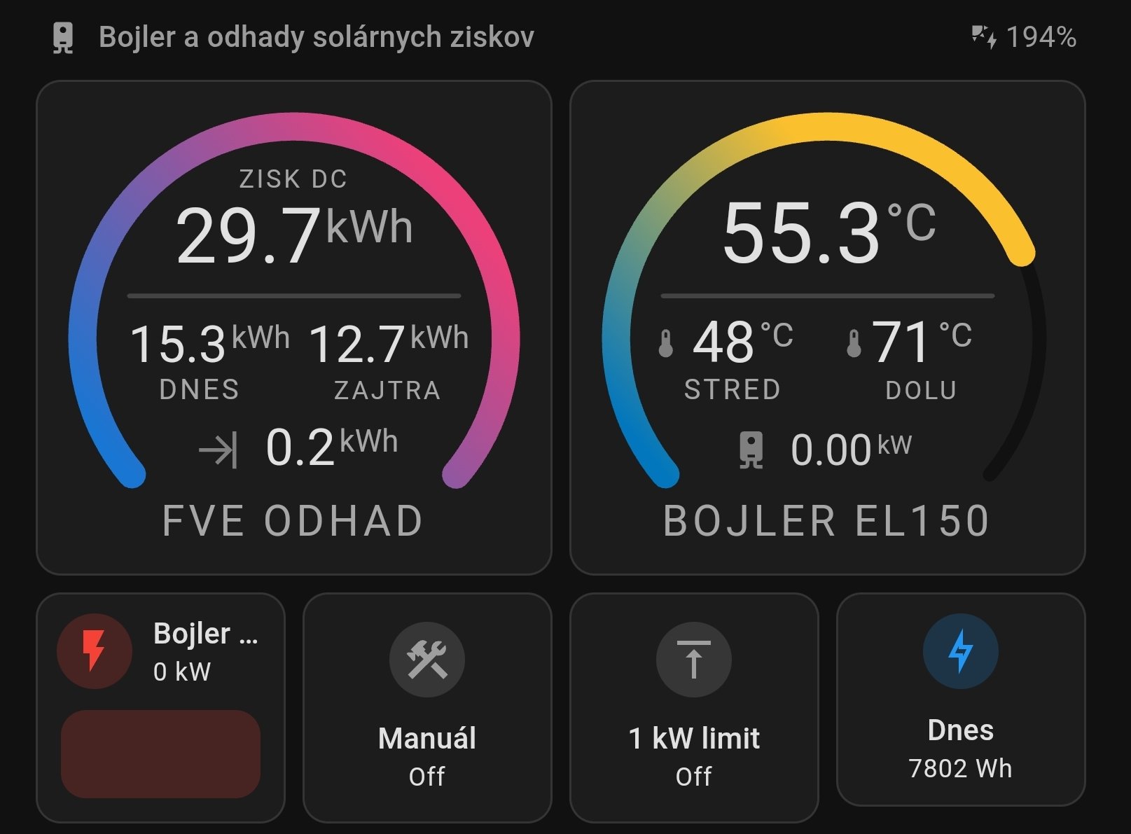

Na ohrev bojlera nemám žiadne tlačítko, ale automatizácie podľa rôznych pravidiel. Ale mám tam switch na manuálny ohrev a slider kde si viem nastaviť výkon 1-2-3 kW.

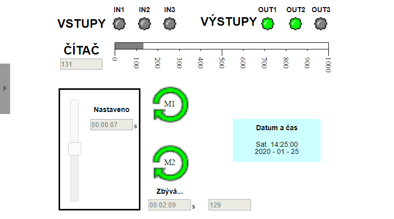

No máš to trochu jiný HA level. U mne je automatizace v LOGU. Tady jde o eventuální (vzdálené) zapnutí ohřevu bojleru (zaslání signálu do LOGA) mimo plán. A ještě asi přibude zap/vyp automatizace ohřevu. Takový interface k LOGU.
EDIT: Mohl bych to pořešit i přímo v LOGU. Má už i svoje webové rozhraní, ale vypadá jak z minulého století (strojaři a elektrikáři vyvíjeli web)
https://www.mylms.cz/programovani-sieme ... -rozhrani/
Ukázka WEB aplikace LOGA

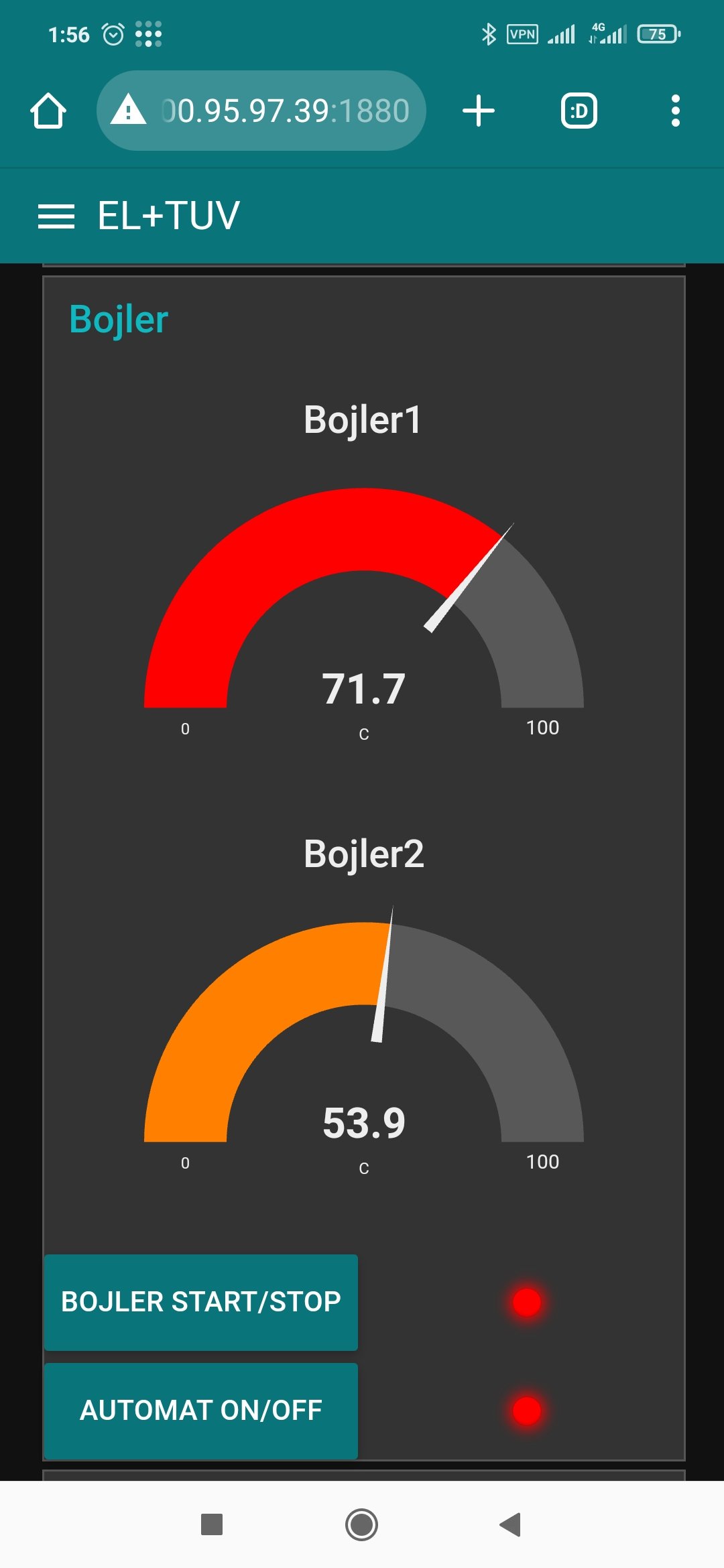

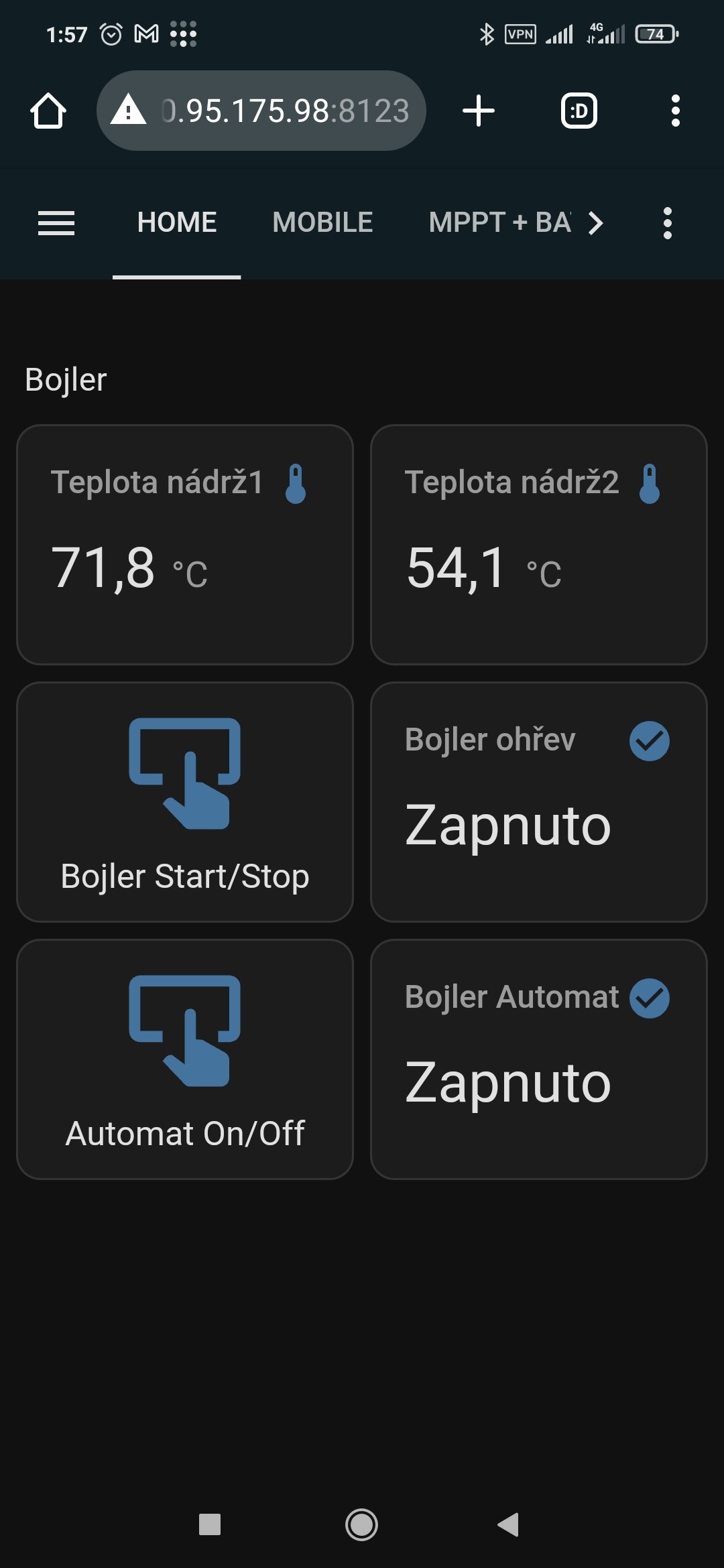

Takže asi takhle. Na mobilu v NR i v HA. Funguje to parádně a vlastní funkčnost ohřevu jede nezávisle na HA i NR (veškeré řízení je na LOGu). Reakce přes obě rozhraní okamžité. Modbus je prostě boží protokol. V jednoduchosti (a funčnosti) je síla ...
