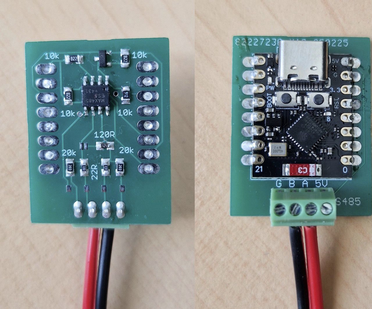

Ahojte, ďalšia drobnosť pre kutilov, miniatúrna doska s rozhraním RS485, firmware ľubovoľný, ja používam ESPhome. Vhodné pre situácie, kde potrebujete komunikovať s RS485 zariadením a následne cez WiFi ďalej (do Home assistant, MQTT...).
Nie je tam ochranná dióda na napájaní, takže je možné napájať cez USB-C a na termináli bude 5V, alebo ak máte v zariadení kde je RS485 aj 5V, viete z toho napájať priamo modul.
Je tam dostupných aj 10 GPIOs (ADC, SPI, I2C, UART...), takže viete ku tomu pripojiť aj čokoľvek iné - OLED displej, Dallas čidlá, fantázii sa medze nekladú
Aktuálne 4 ks na predaj, cena za kus 12€ / 300 Kč, Packeta dobierka alebo platba vopred, aj inak po dohode.

mas moznost niekde odskúšať ci to dokaze uzivit epever xtra xxx svojim rs485 portom? ma tam 5V vystup co živí origo dsp MT50, ale je tam iba dakych 50-100mA.
ak by to fachalo, tak jeden isto beriem do karavanu.

Wi-Fi v špičkách berie o dosť viac, jedine v ESPhome dať po boote pauzu sekundu, až potom incializovať wifi, a samozrejme 1mF kondík na 5V...

to viem, ale aj tak sa mi wemos d1 nepodarilo rozkychat z toho rs485 portu. preto som sa pytal, ci to vies odskusat niekde priamo na epeveri.

Kdyby se tam dal step down zdroj, z 5v treba na 3v a na vystup poradnej kond (nebo superkapacitor) na filtraci spicek, mohl by to dat

Wifi bere hodně při vysílání, takže hoooodně velkej kondenzátor, a pauzy aby se stačil nabíjet....
Prostě vem napájení odjinud, DC/DC měnič a přímo z baterky třeba.....

soban viem a preto to tak teraz mam, beriem to cez dc-dc a tym to zivim. ale je to dalsi zbytocny kabel, preto ak by tento tomov uart vedel fungovat iba na 5V z rs485 bolo by to jednoduchsie.

Ja to zajtra dám na lab. zdroj a obmedzím na 50 mA a uvidí sa. 2200 uF

Se 100mA bych řekl, že to pojede. S 50mA asi ne.
Nemám tu zrovna žádné ESP32, tak jsem vzal modul s ESP8266.
Přidal tam kondenzátor 4700uF a dal to na laboratorní zdroj. Nastavený na 5V.
S omezením na 50mA to bylo naprosto bez šance. Tady se ten kondenzátor projevil skoro jako škodlivý, protože to po startu mělo napájet jak MCU, tak nabíjet ten kondík. Tím pádem se MCU vůbec nebyl schopný rozběhnout a zůstal v nějakém podivném stavu, protože omezení zdroje tam pustilo jen nějaké 2.5V.
Při nastavení omezení na 100mA už to nějak jede. Sice si poblikává LED proudového omezení na zdroji. Ale protože se to napájí 5V, tak ten stabilizátor na modulu na 3.3V to ještě nějak ustojí.
Jinak při těch pokusech s malým proudem, kdy se to nepovedlo rozběhnout a zůstalo to v kdovíjakém stavu, tak ten modul ztratil svou konfiguraci.
Program ve Flash to přežil (Tasmota), ale konfigurace kompletně zmizela.

Spotřeba ESP32 v aktivním režimu je 95 až 240 mA v závislosti na režimu WiFi a Bluetooth viz odkaz s popisem ESP32 Active Mode. Spotřeba do 50mA je jen pokud je Radio, WiFi a Bluetooth deaktivováno a ještě níže se dá spotřeba dostat při současném snížení taktovací frekvence procesoru viz ESP32 Modem Sleep Mode.

Bez WiFi má ESP32-C3 spotrebu 10 mA, s WiFi asi 10m od routera cez jednu stenu 40 mA a špičky mi lab. zdroj nezmeria, osciloskop s prúdovou sondou nemám. Maximum čo ukázalo na displeji bolo 103 mA. Idem skúsiť ten kondenzátor a on_boot delay kým sa nabije
Pri 100 mA limite stále funguje, ale neviem ako rýchlo vie zdroj obmedziť prúd.

Pri obmedzení na 50 mA s kondenzátorom 3300 uF na 3.3V pine to okamžite vypadlo
Tu je zaujímavý článok o spotrebe ESP32 C3, ale s použitím BLE namiesto WiFi. Peaky boli cez 200 mA, priemer okolo 40 mA.
Obávam sa, že z 50 mA zdroja to nepôjde. Veď tam daj takého malého zmrda step-down a je to...

tom, necham to tak ako je, priamo z 12V vetvy cez step down.
tešil som sa, ze eliminujem 1ks kabla a 1ks elektroniky, ktora sa môže 50% podielat na buducom probleme.
