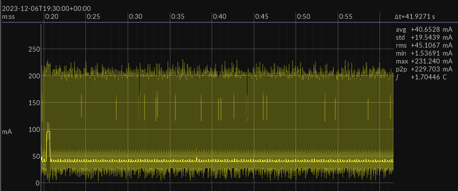

Tu je zaujímavý článok o spotrebe ESP32 C3, ale s použitím BLE namiesto WiFi. Peaky boli cez 200 mA, priemer okolo 40 mA.
