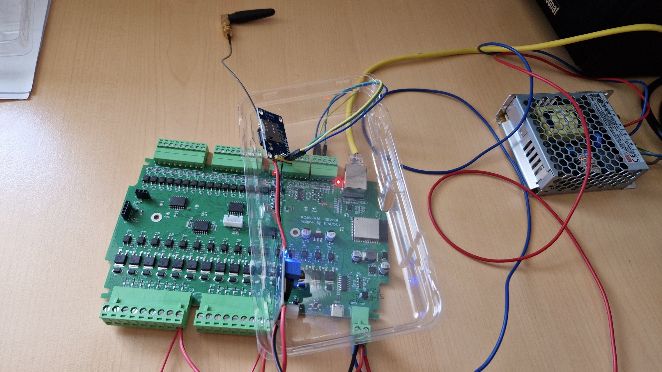

Ahojte, tu som riešil alarm (viewtopic.php?p=209572#p209572) ale nechcem zasierať tému, tak zakladám novú.
Ide o nahradenie "hlúpeho" Paradox systému s ESP32-based, všetko podstatné bude bežať priamo na doske (čidlá, siréna, GSM modul), HA bude len na zobrazenie a kódovanie. Plánujem ku tomu aj vlastnú klávesnicu s displejom cez RS485.
Ako základ som použil Kincony KC868 A16, ku tomu pôjde ešte SIM800L modul, zvyšok bude z pôvodnej inštalácie. Napájanie z Li-ion packu, dobíjanie riadené mimo dosky A16. Firmware ESPhome. K A16 je super dokumentácia - https://www.kincony.com/arduino-esp32-1 ... ule-2.html
Doska je aktuálne v Budapešti, priebežne budem informovať o stave projektu, nakoniec asi skončí na Githube

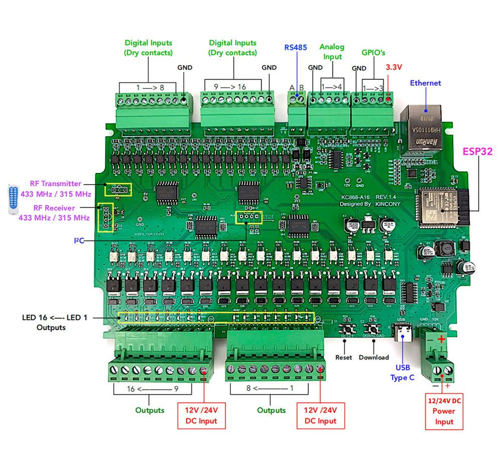

Doska prekvapila, rozmer 19 x 14 cm, kvalitne osadená, za 21€ je to úplný no-brainer. Jediné čo trochu môže chýbať sú priamo vyvedené GPIOs. Aby som mohol pripojiť SIM800L cez UART, bude treba použiť HT1-3 svorky a odstrániť pull-up rezistory, ešte sa dajú po úprave použiť piny pre 433 Mhz transceiver. Analógové vstupy (GPIO 34, 35 36 a 39) sa aj tak dajú použiť iba ako vstupy (pre UART RX je to OK), ale je tam aj OP ako buffer...
Vie to fungovať s WiFi, alebo aj s RJ45 - nie však oboje naraz. Pri použití ethernetu a 12V napájaní bol odber necelý 1 W.

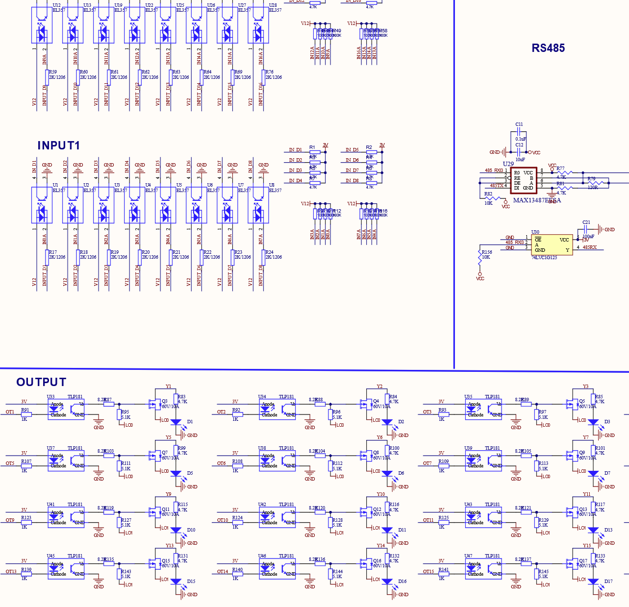

ty vstupy/ výstupy, jsou všechny nya PCF8574 tj I2C? Aspn to tak nějak vidím podle fotky. 6e jsou vstupy přes optočleny vidím, je galvanicky oddělený i to napájení vstupů? jak výstupy, tam taky vidím optočleny, ale je to fakt oddělený?
- Příspěvky: 4231
- Reputace:962
Re: Domový alarm ESP32 / Home assistant
Všetky vstupy a výstupy sú cez PCF8574, všetko je izolované cez opto, kuk schéma.
- Příspěvky: 8478
- Reputace:1101
sice jsou tam optočleny, ale GND za optočlenem u mosfetu je pravděpodobně ne li jistě to stejný GND jako u ethernetu a ESP32, takže k čemu jsou ty optočleny dobrý? Takže to galvanicky oddělený není. Pozor na to.
- Příspěvky: 4231
- Reputace:962
Aha, Ty myslíš rozdielne zeme na každom vstupe a výstupe - tak to nie je. Na moje použitie to bude ok, jedna zem mi stačí.
Tie optočleny sú tam zrejme ako ochrana GPIO.

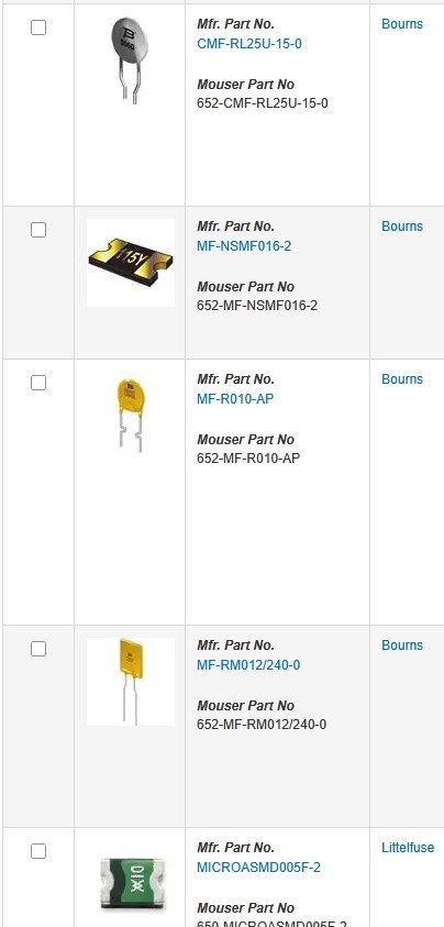

Jedna úvaha (nie moja situácia) - ak narušiteľ prestrihne kábel od snímača a zabezpečil by trvalé vyskratovanie všetkých vodičov, teoreticky by sa tým dal odstaviť alarm, ak by to poslalo do skratu aj hlavné 12V napájanie. Lebo PIR snímače bývajú napájané s 12V zbernice ústredne.
Tu by pomohlo zapojiť napájanie snímačov cez vratnú poistku (polyfuse), ideálne na každý snímač samostatne. Dáva to logiku? Videl som polyfuses len ako SMD alebo potom vo vývodovom puzdre ako keramické kondenzátory. Nebývajú aj ako klasické diódy 1Nxxxx v puzdre DO41 alebo podobnom?

Taky jsem nad tím přemýšlel a já osobně bych napájení 12V pro čidla raději posílal ven přes izolovaný DC-DC měnič a tím by to mělo být vyřešené. A samozřejmě tu pojistku.
- Příspěvky: 4052
- Reputace:569
muzes to resit i elektronicky
mic2005a-1ym5-tr nebo mic2091-1ym5-tr
jsou to high side switche s over current ochranou. Tyhle jsou teda jen do 5.5V ale urcite najdes i 12V. Dobre je, ze maj treba vyvod na status chyby a muzes je i ovladat kdyz bych chtel.
Jinak polyfuse taky dobre. Ale pokud to cidlo bere malo, staci by i odpor.
