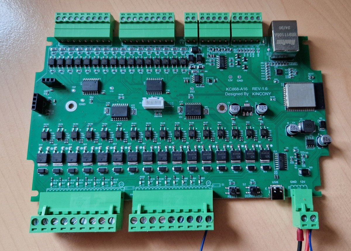

Doska prekvapila, rozmer 19 x 14 cm, kvalitne osadená, za 21€ je to úplný no-brainer. Jediné čo trochu môže chýbať sú priamo vyvedené GPIOs. Aby som mohol pripojiť SIM800L cez UART, bude treba použiť HT1-3 svorky a odstrániť pull-up rezistory, ešte sa dajú po úprave použiť piny pre 433 Mhz transceiver. Analógové vstupy (GPIO 34, 35 36 a 39) sa aj tak dajú použiť iba ako vstupy (pre UART RX je to OK), ale je tam aj OP ako buffer...
Vie to fungovať s WiFi, alebo aj s RJ45 - nie však oboje naraz. Pri použití ethernetu a 12V napájaní bol odber necelý 1 W.

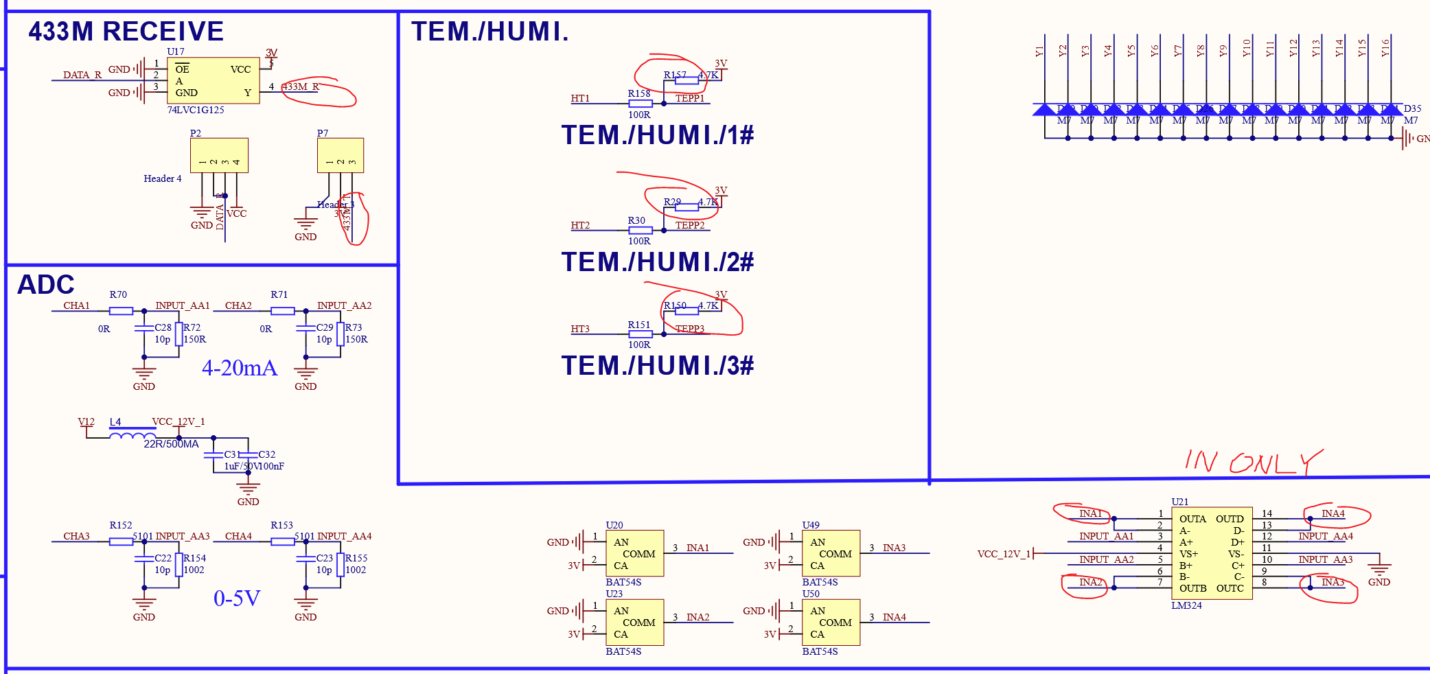

ty vstupy/ výstupy, jsou všechny nya PCF8574 tj I2C? Aspn to tak nějak vidím podle fotky. 6e jsou vstupy přes optočleny vidím, je galvanicky oddělený i to napájení vstupů? jak výstupy, tam taky vidím optočleny, ale je to fakt oddělený?
- Příspěvky: 3145
- Reputace: 613
Re: Domový alarm ESP32 / Home assistant
Všetky vstupy a výstupy sú cez PCF8574, všetko je izolované cez opto, kuk schéma.

sice jsou tam optočleny, ale GND za optočlenem u mosfetu je pravděpodobně ne li jistě to stejný GND jako u ethernetu a ESP32, takže k čemu jsou ty optočleny dobrý? Takže to galvanicky oddělený není. Pozor na to.

Aha, Ty myslíš rozdielne zeme na každom vstupe a výstupe - tak to nie je. Na moje použitie to bude ok, jedna zem mi stačí.
Tie optočleny sú tam zrejme ako ochrana GPIO.

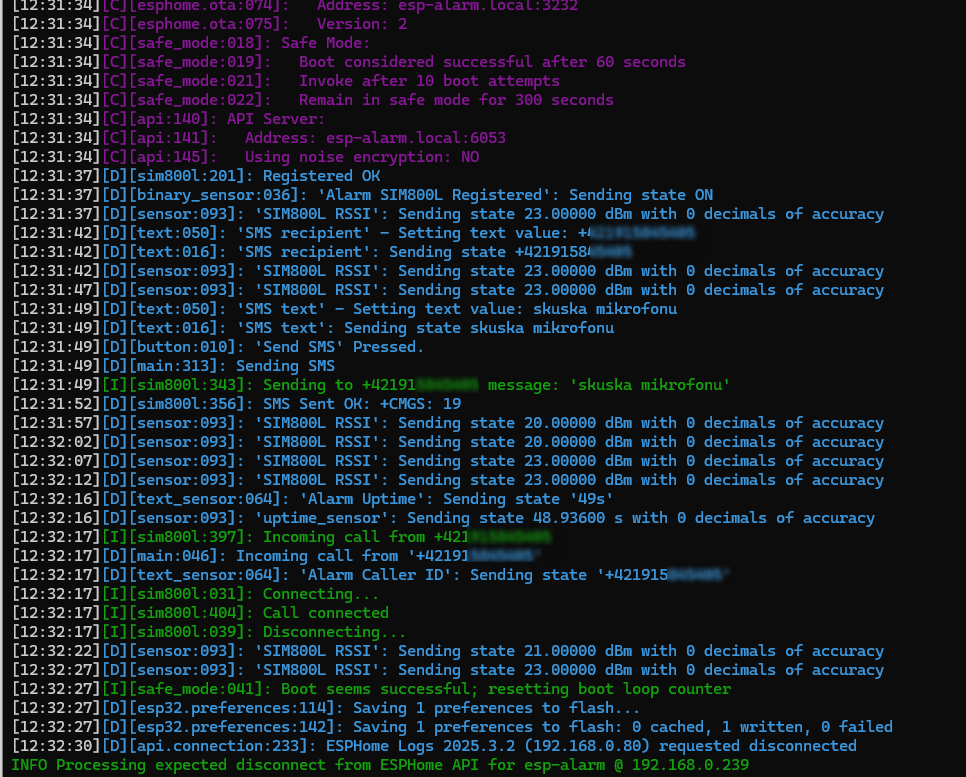

Paráda, vstupy nakonfigurované, SIM800L rozbehaný, výstup na sirénu tiež, Alarm panel nastavený, urobil som aj službu aby som cez HA mohol posielať aj ľubovoľné notifikačné SMS zo SIM modulu.

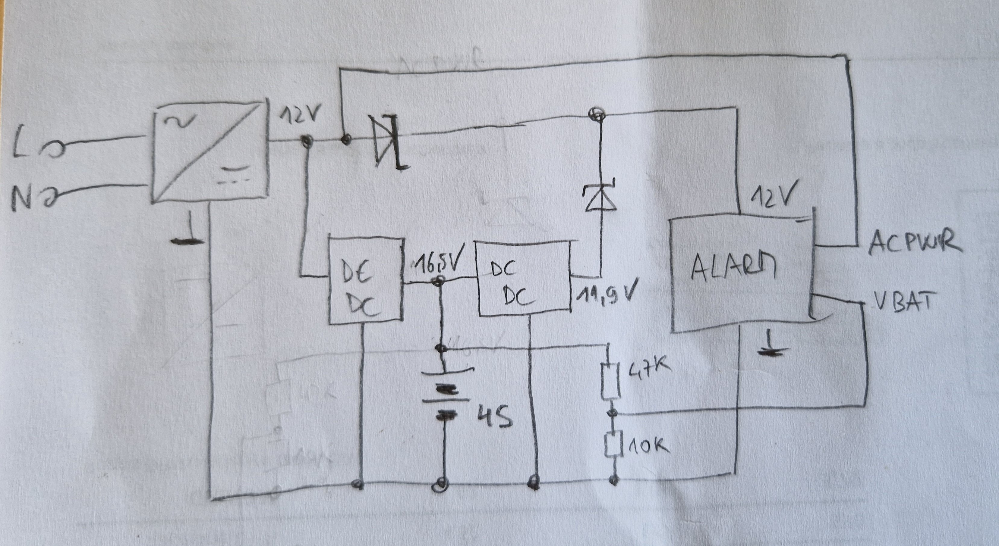

Napájanie a jeho monitoring
