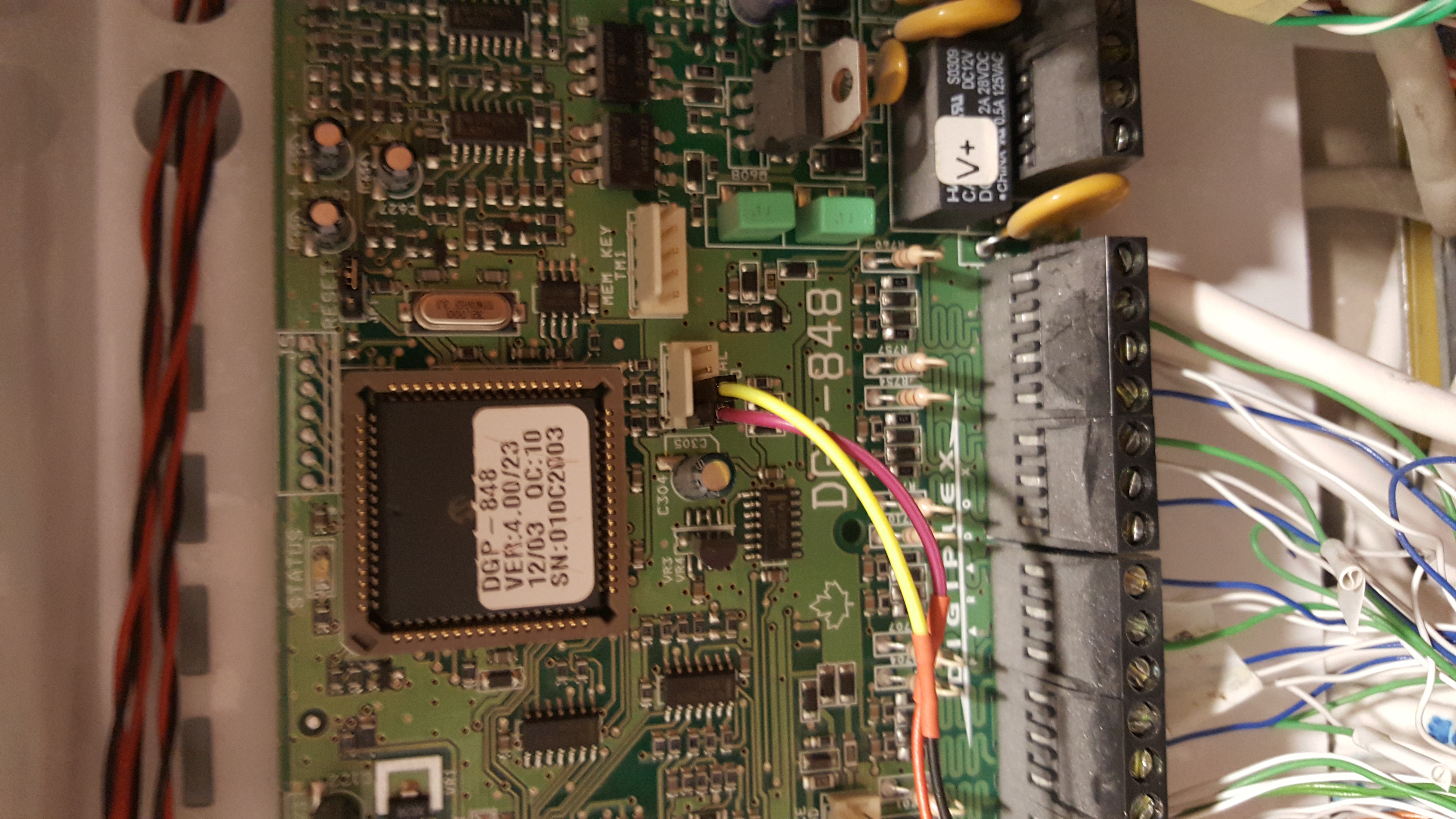

Ahoj, ja používám Paradox Digiplex DGP 848 se vstupy v režimu ATZ, tedy 16 vstupů. Protože mám více vstupů, tak tam mám ještě rozšiřující modul APR3-ZX4 zase v ATZ režimu s dalšími 8-mi vstupy. Původně jsem měl Paradox napojen NAM komunikací přes TSM 425W na Pult Centrální Ochrany, ale to jsem zrušil a přidal GSM modul. Klávesnice alarmu mám dvě Digiplex NE DGP2-641 LCD. Všechny vstupy alarmu mám použity, chrání dveře, okna, sabotáž ustředny, pohybové PIR čidla, senzory rozbití oken DG456 a při požární čidla (tyto detekují vysokou teplotu, kouř a vysoký obsah CO2). Všechny čidla mají i tamper ochranu.TomHC píše:Ahoj, ja mám doma nejaký starší Paradox + Esprit 626 klávesnicu, tiež by som to rád pridal do HA. Dal si priamo vstupy zón ako GPIO na nejaké ESP? Rozlišuje to aj alarm a tamper? Na to by asi bolo treba ADC a nie len GPIO. Dík
Kvůli množství vstupů a ATZ režimu s tampery, bych nemohl připojit vstupy na GPIO. Takže jsem od začátku šel cestou napojení ESP přímo na Paradox COMBUS na hlavním boardu alarmu v TTL režimu bez dalších převodníků. Je to konektor v blízkosti procesoru na Paradox boardu:
COMBUS mám napojen na hardwarové serial porty ESP. Na fotce jsou jen dva vodiče: TX a RX. Protože napájení ESP mám z boardu alarmu a tak společnou zem už mají. Tedy ESP je normálně zálohováno ze zálohy napájení alarmu. Takže spojení funguje i když je celá elektroinstalace bez napájení. Na dalších dvou ESP GPIO mám připojen GSM modul. Tedy o narušení ví všichni nakonfigurovaní příjemci kde dochází k volání a přehrávání připravených zpráv na flash disku, také pro jistotu odesílá SMS, kdyby příjemce hovor nezvedal, i bez ztráty WiFi, vnějšího internetu (jak z WiFi, tak internetu z GMS modulu) a elektřiny lze alarm ovládat pomocí SMS, případně volání z povolených čísel s odesílanými klávesovými kódy.
Komunikaci s procesorem na boardu paradoxu se mi nedařilo v době, kdy jsem to dělal najít, protože to není nijak oficiálně otevřené rozhraní. Takže jsem přistoupil k reverz inženýringu a použil osciloskop s logickým analyzátorem. Přes to rozhraní jsem schopen kromě čtení všech stavů vstupů, jejich tamper narušení, jejich historie, číst také celkové stavy nakonfigurovaných zón, informaci o vstupech z klávesnic, historii příkazů. Dále krome vyčítání stavů, provádím také aktivaci/deaktivaci jednotlivých režimů (používám zejména dva FORCE, když nejsme doma, a INSTANT pro noční ochranu vnější obálky domu), a také umím vyvolat okamžitý PANIC alarm z nadřazeného řízení. Ovládání alarmu mám integrováno s centrálním řízením příchodu a odchodu z domu. Takže za normálních okolností uživatelé přímo s alarmem vůbec nepracují. Při odchodu systém sám alarmuje, při příchodu před automatickým otevřením dveří či garážových vrat, patřičnou zónu automaticky nejdříve odalarmuje. Vstupy stavu dveří, oken používám na řízení vytápění a klimatizace v domě. Některé dveřní vstupy a všechny pohybové čidla zase ovládájí patřičné osvětlení, takže uživatelé také jen celkem vyjímečně používají vypínače. Patřičná světla se také spínají při narušení zón v případě poplachu. Světla také simulují náhodnými přechody přítomnost v domě, když jsme delší dobu mimo dům. Ale to s alarmem souvisí už jen okrajově. Zajímavou funkcí ještě je využití požárního čidla v blízkosti strojovny FVE, které svou aktivací (kromě poplachu, notifikací uživatelů) také deaktivuje FVE a případně shodí celkové napájení elektroinstalace domu z distribuce, pokud je detekována aktivace požárních čidel i v dalších částech domu.

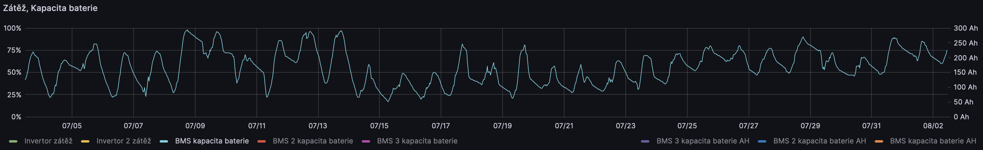

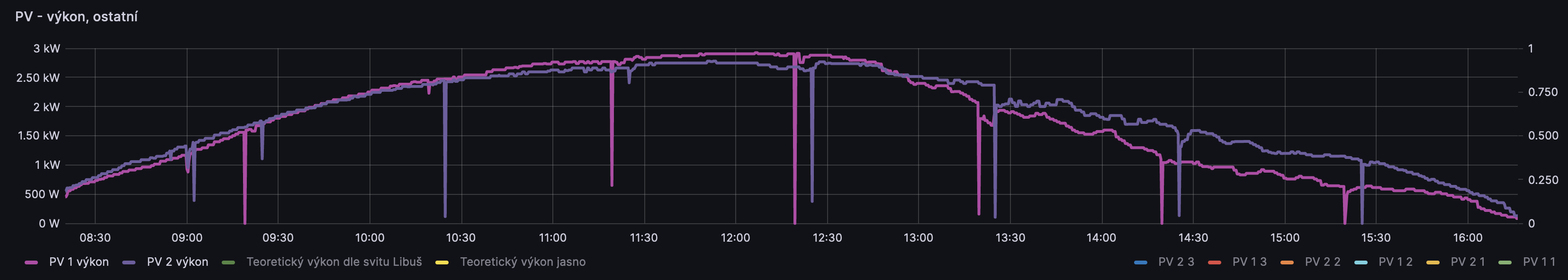

Červenec probíhal nadále v duchu úplné soběstačnosti. Celkově jsem vygeneroval 1.15 MWh solární energie a díky inteligentnímu řízení spotřebičů taky vše spotřeboval na místě. Množství vygenerované energie je o něco menší než v červnu a to zejména z důvodu špatného počasí v poslední třetině měsíce. Bylo pěkně deštivo, takže se alespoň zase doplnily zásoby vody. Po úporných vedrech z počátku měsíce to bylo potřeba.
Žádná energie nezůstala ležet ladem a ze 100% byla na místě zužitkována. Na následujícím grafu je průběh stavu SoC baterií za posledních 30 dní. Je tam pěkně vidět, že systém nenecháva dobíjet baterie na maximální dobití. Očekávám, že toto pozitivně také ovlivní životnost baterie, nicméně to se ukáže až za dlouhé roky.

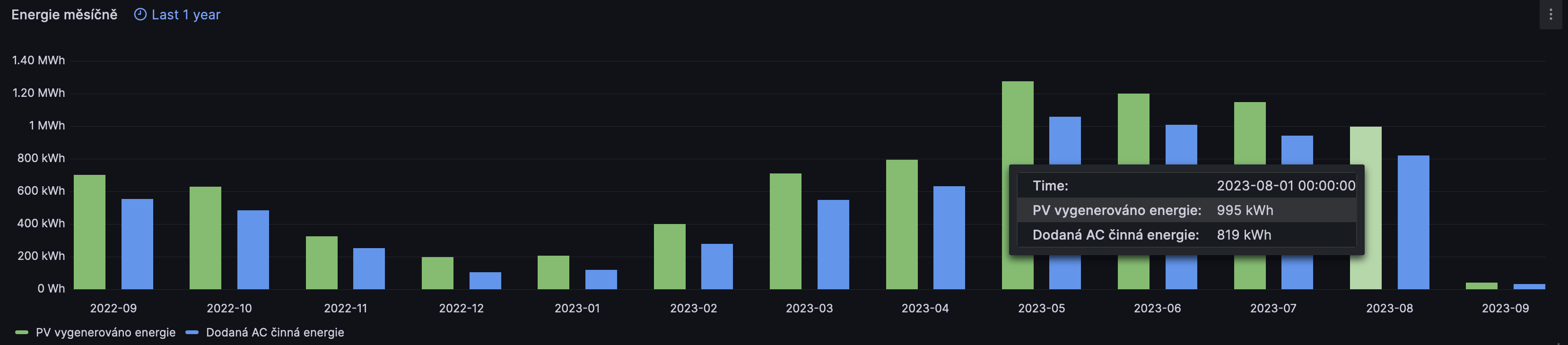

V srpnu se vystřídaly všechny typy solárně produktivních dní. Během pěkných slunečných dní se vygenerovalo denně bez problému přes 50 kWh, ale ke konci srpna se vyskytovala solární tma jako ze špatných zimních dní a 28. srpna se vygenerovalo pouze 4.52 kWh za celý den. Takže kapacita baterií byla využita naplno. Na druhou stranu dostala příroda pořádnou davku vody. Celkově jsem v srpnu vygeneroval a lokálně spotřeboval 995 kWh energie.
Experimentování s frekvenčním měničem dopadlo dobře, bez problému provozuji 3f 400V motor kompresoru tepelného čerpadla o výkonu 5 kW zapojený v trojúhelníku na 1f 230V výstupu invertoru. V srpnu jsem využíval systém k efektivnímu chlazení celého domu ve velmi horkých dnech. Nyní mě ještě čeká finalizace celé předělávky a přidání dalších dvou slabších frekvenčních měničů pro zbyvající 1f 400V motory v TČ. Počítám, že to stihnu v průběhu září a postupně začnu hradit tepelné ztráty z chladnějších místnosti z centrálního tepelného čerpadla místo méně efektivních lokálních zdrojů.

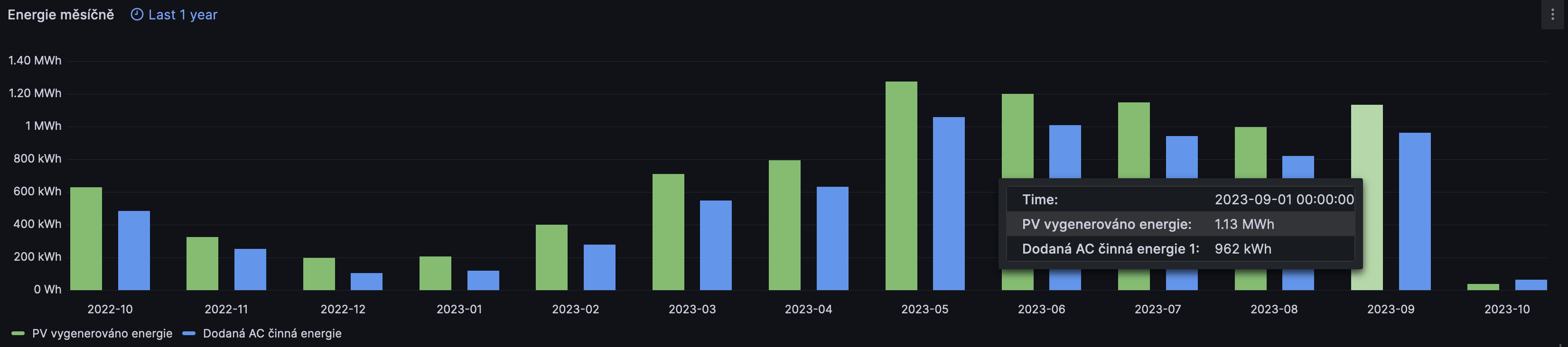

Září 2023 vyšlo velmi pěkně. Celkově jsem vygeneroval 1.13 MWh a z distribuce nespsotřeboval ani Watt. Pozoruji zhruba o 12% vyšší zisk než v srpnu, kdy bylo nějaký čas velmi pochmurno. Oproti září před rokem jsem vygeneroval o 60% více. Nárust přičítam třem faktorům. Velký díl připadá na změny ve způsobu řízení spotřebičů a přechodu na prediktivní řízení založeném na strojovém učení. Další část nárustu jde za instalaci Tigo optimizeru na čtyři ze šestnácti panelů jak jsem popisoval ve vlákně viewtopic.php?t=8420&start=20#p213426 . A drobná část vyššího zisku také připadá na lepší klimatické podmínky.
V průběhu září se mi podařilo dokončit úplný přechod 3f centrálního teplného čerpadla na 1f FVE za použití tří frekvenčních měničů. Způsob provedení mi umožňuje nezávisle automaticky přehazovat připojení do distribuce v případě, že FVE energie bude pokrývat pouze ostatní spotřebu v domě během špatných zimních dní. Automatické přehazování je nezávisle na automatickém přehazování zbytku domu. V září jsem centrální TČ využíval pro snižování teploty v celém domě během poměrně hodně dní s letními teplotami. Nyní ještě dokončuji integraci řízení centrálního TČ do výše zminěného prediktivního řízení zohledňujícího tepelné ztráty resp. prostup tepla z vnějšku dovnitř v letních měsících. Plánují, že cílové teploty ať už pro chlazení nebo topení budou nějak funkčně záviset na energetické situaci s limitem nastaveného teplotního komfortu.
Celková investice přechodu byla v jednotkách tisíc, takže kompletní návratnost bude při využití zhruba 1 MWh energie z FVE. Vzhledem k očekávanému zdražení elektřiny z distribuce od ledna 2024 (návrat podpory obnovitelných zdrojů a nemalý nárust distribučních poplatků) bude tato investice umořena do jednoho roku. Tedy ještě před úplným umořením předešlých investic do budování a údržby dosavadní varianty FVE. Pokud nebudou potřeba další větší investice, tak bude vše umořeno kolem tří let od prvního zprovoznění menší části FVE systému. Malé snižování ceny silové elektřiny je plně kompenzováno navyšováním ostatních položek skladby ceny energie. Takže pro rok 2024 budou ceny energií pro běžného odběratele stále vysoko. Jen doufám, že EU neuvalí zvažované vysoké cla na import komponent FVE. To by byl tlak na další zvyšování cen energíí a navíc na značné prodražení případného dalšího rozšířování FVE.

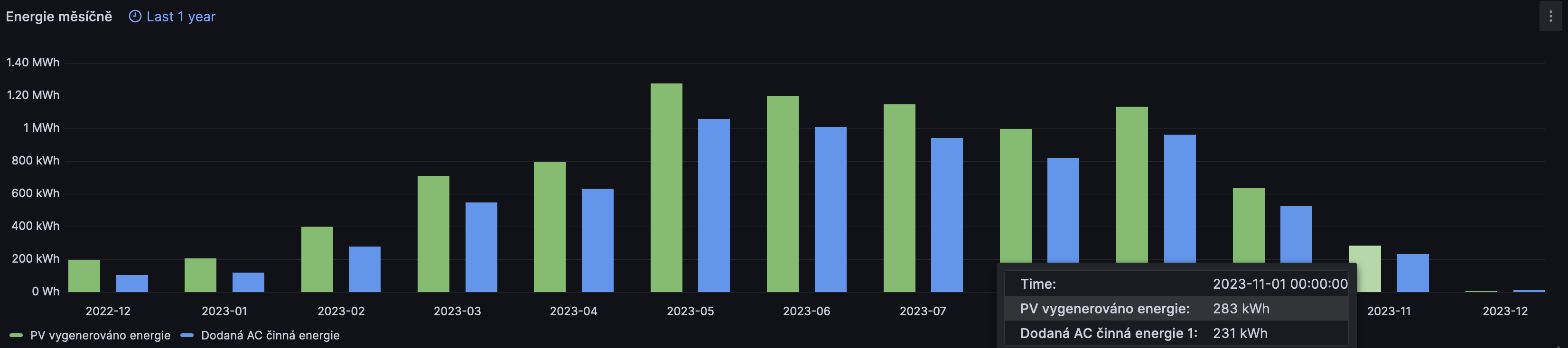

Tak mi dnes nad ránem skončila energetická svoboda v letošním roce. Od února přišlo první přepnutí. Díky špatnému počasí to bylo o 5 dní dříve než vloni. Po dvou hodinách na DS vyšlo slunce, sice se po obloze proháněly mraky, ale mezi nimi občas vykouklo slunce. Nakonec to dnes hodilo 21.2 kWh. Pár dní to zase půjde na offgrid. Ale poměr spotřeby z DS bude teď bohužel narůstat až do ledna.

Letošní listopad byl z důvodu velmi špatného závěru horší ve výrobě než loňský. Na FV straně vygenerováno 283 kWh (o cca 12% méně) a na AC straně v činné energii dodáno a lokálně spotřebováno 231 kWh. Z DS jsem po skončení letošní energetické svobody díky mrazivému počasí odebral 415 kWh.
Prosinec na tom bude pravděpodobně také hůře než loni. Takové přívaly sněhu po začátku astronomické zimy nepamatuji. Ale třeba se počasí po novém roce na oplátku zase vylepší. Uvidíme.

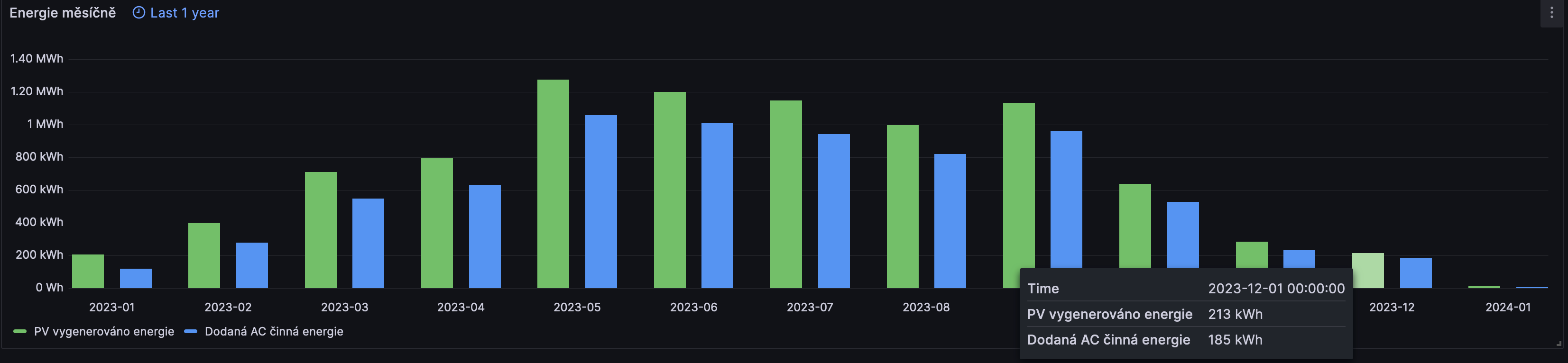

Tak prosinec máme za sebou. Na FVE straně se vygenerovalo 213 kWh čemuž nakonec na výstupní straně odpovídá 185 kWh činné AC energie. Výsledek je o malinko lepší než před rokem, tedy bylo o něco více slunečno. Začátek ledna je zatím nic moc, tak uvidíme jestli nakonec loňský lede dožene nebo ne. V únoru už ale začne být z pohledu soběstačnosti podstatně lépe.

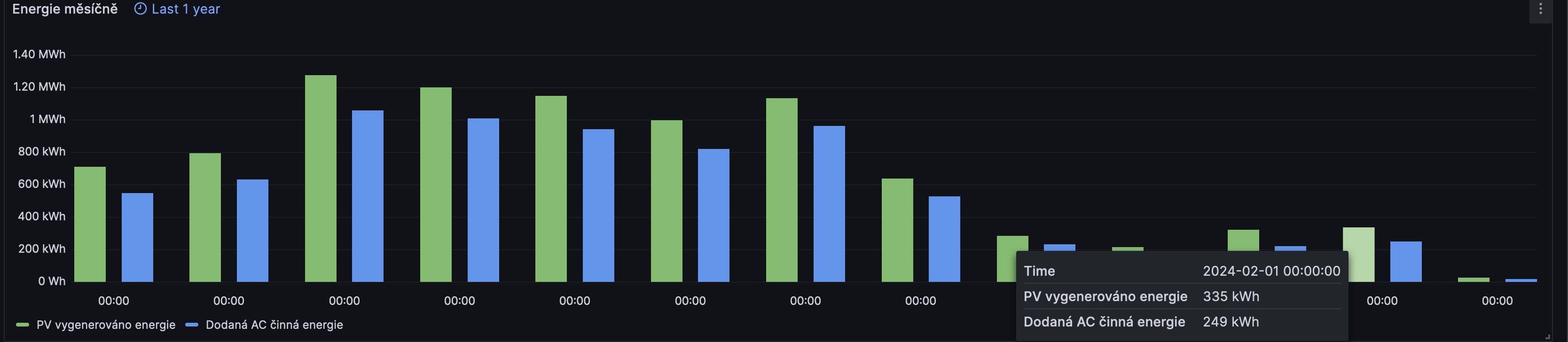

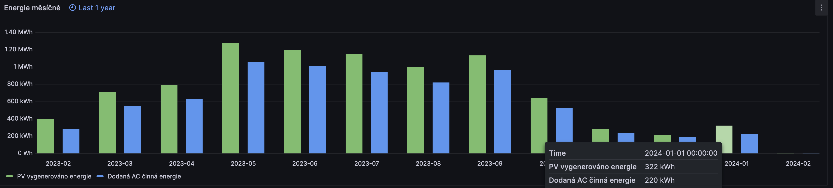

Někam se mi zatoulalo shrnutí za leden, tak to vezmu nyní za dva měsíce. Letošní leden velmi překvapil a oproti loňskému byl zisk z FVE mnohem vyšší. Letos leden přispěl 322 kWh energie a loni to bylo pouze 205 kWh, tedy nárust o 57%.
V lednu se vyskytovalo několik poměrně slunečných dní, kdy denní příspěvek dosahoval 30 kWh i přes to, že při nízkém slunci moje instalace trpí větším zastíněním od okolních staveb a stromů. MPPT regulátory se ale snaží vytěžit maximum jak je vidět na průběhu okamžitého výkonu z jednotlivých stringů v průběhu jednoho dne.
Na druhou stranu únor i přes přestupný rok byl nakonec horší než loňský. Letos únor přispěl 335 kWh energie, ale loni byl vydatnější 398 kWh. Únor trpěl na poměrně velkou oblačnost a pěkný celý slunečný den se vyskytl pouze 24.2. Na druhou stranu je celkem znát již efekt prodlužování dne a vyšší elevace slunce na obloze. Denní výkony se drží od poloviny února na slušné úrovni a tak od 13.2. držím ostrovní režim. Pokud se počasí vyloženě na delší dobu nezhorší, tak můj letošní den začátku energetické svobody bude o dva týdny dříve než loni. Loni jsem si užíval energetickou svobodu až od 27.2.

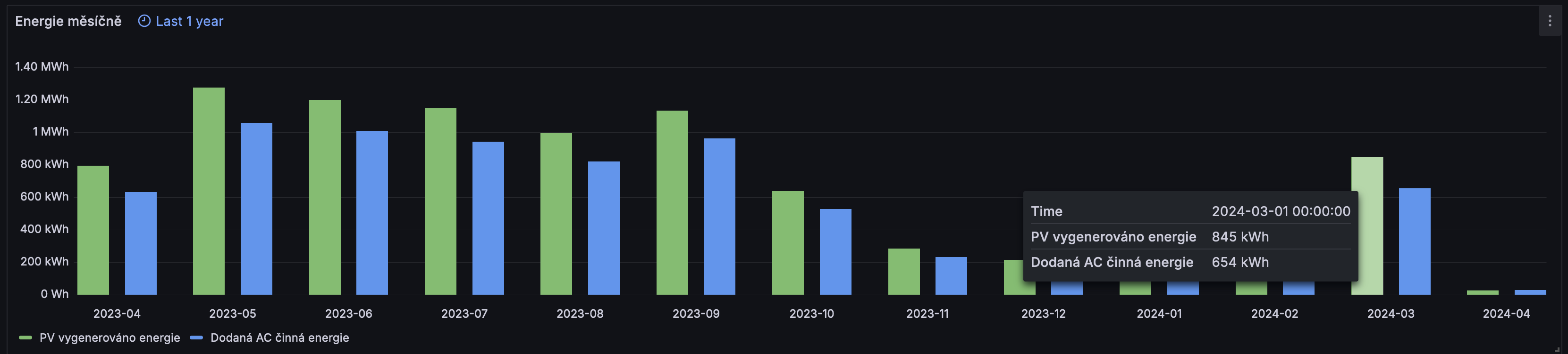

Měsíc březen definitivně potvrdil, že grid již není potřeba. Provozuji letos dům v plnohodnotném ostrovním režimu již od 13.2. Energie je dostatek na pokrytí všech potřeb včetně udržování tepelného komfortu v celém objektu. I přes horší závěr měsíce způsobený pískem ze Sahary v atmosféře, byl březen celkově velmi vydatný a vygeneroval jsem 845 kWh energie, tedy téměř 100 kWh/kWp. Letošní březnová produkce byla o dost lepší než loňská a dokonce překonala ve všech ohledech loňský duben.
Prediktivní rozvrhovací systém řízení energetického toku funguje dobře a SoC baterií se pohybuje v rozsahu 30 až 90%. V řízení je dostupné množství energie využíváno vedle flexibilní cílové teploty přípravy TUV, spouštění myčky, pračky a sušičky, také na akumulaci do tepla v celém domě. V případě tepla v domě dochází k posunu teploty na základě povolených mezí pro noční a denní režim. Dále se řídí množství obměny vzduchu, tedy při nadbytku energie může docházet rychleji k obměně vzduchu a hrazení zvýšených tepelných ztrát intenzivnějším větráním. Při nárustu venkovních teplot přechází řízení do snižování vnitřní teploty je-li to potřeba. Už neočekáváme déletrvající mrazy a tak jsme na konci měsíce zprovoznili zavlažovací systém jehož čerpadla jsou dalšími spotřebiči.
