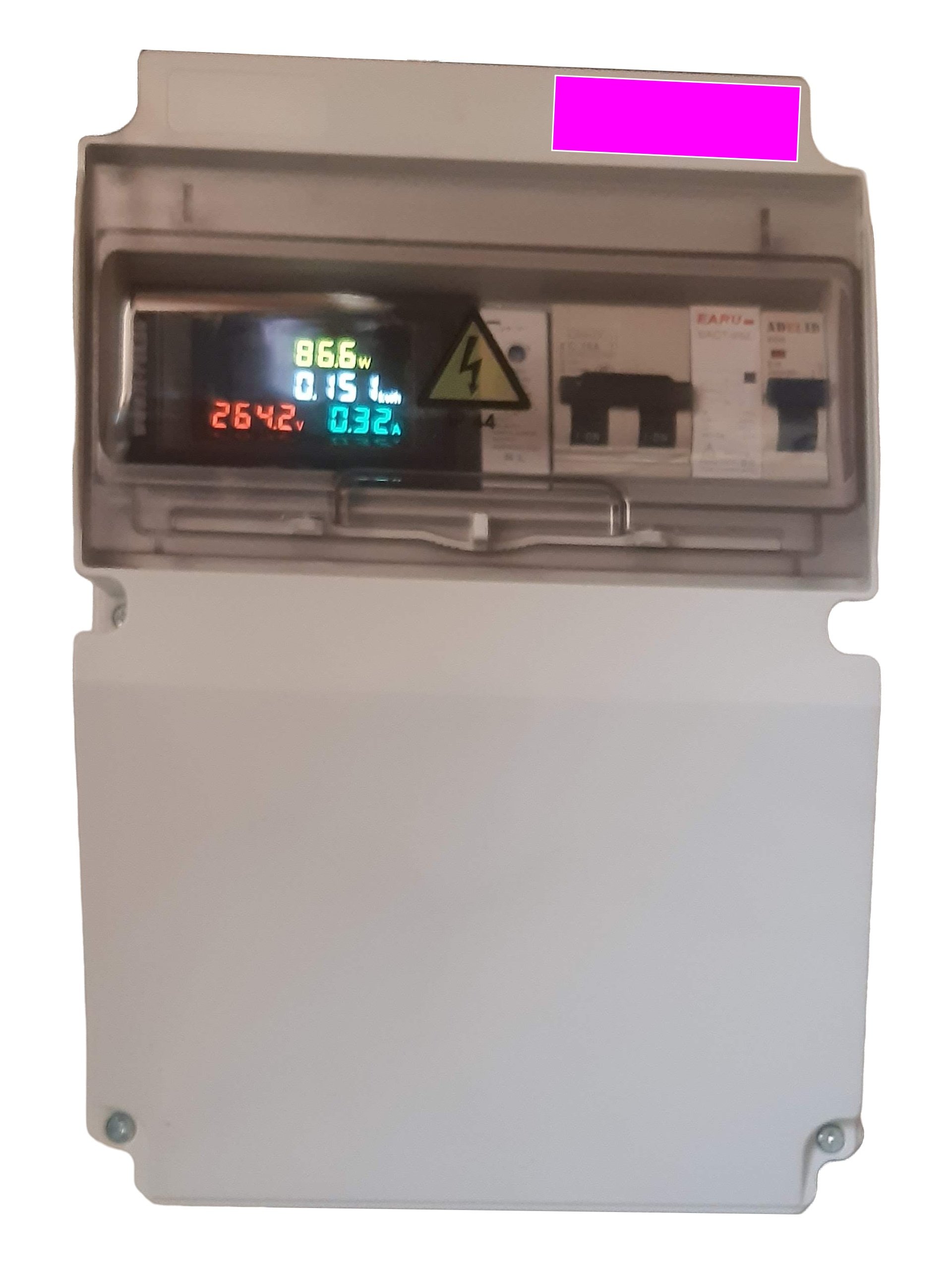

Takhle jsem si to dal do ,,bedýnky" - vyfoceno na jiném stringu s vyšším napětím - nyní je na Stringu 3

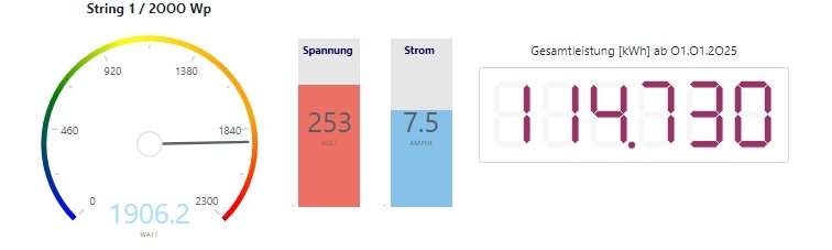

A takhle to měřím... Dnes polo-zataženo lehká oblačnost...
Napětí panelů cca DC 240 V. Zapojeno v režimu 3 - zapojené dva olejáky mezi kterýmá to celý den samo přepíná a topí

Takhle chystám další, kde bude i pojistkový odpojovač a přepěťová ochrana = vše v jedné ,,bedýnce" za přijatelnou cenu.

Aktuálně 16.02.2025 / 10,40hod = co více si přát - na panelech 2000Wp asi 12let starých, nebo možná víc... ?

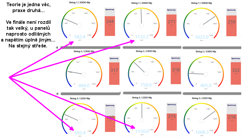

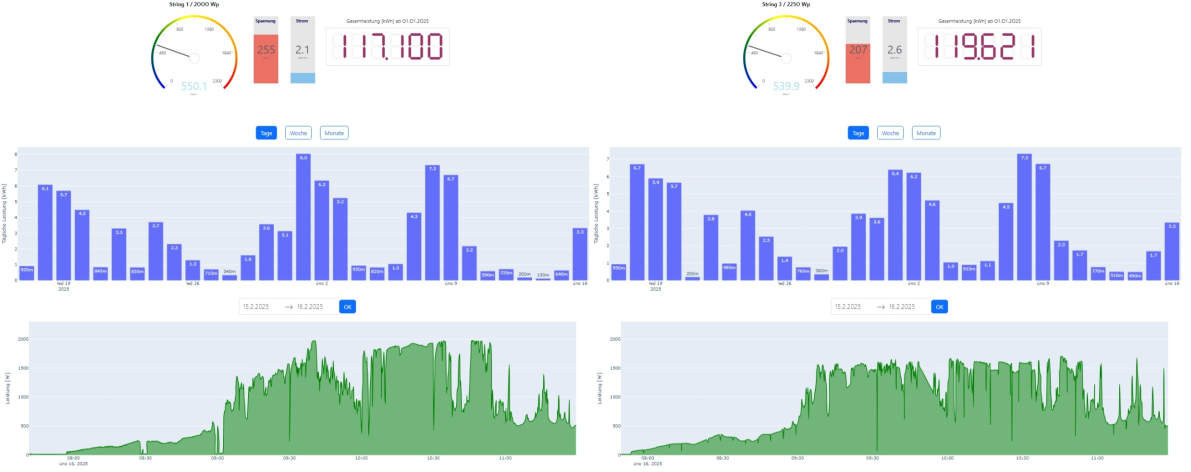

Dalších pár obrázků - z dnešního dne - kdy je polojasno a slunce vykukuje jen občas - s BELEM a SAPRO
Nebo jiný - s dnešním výkonem

Ještě jsem se chtěl zeptat, jaký systém používáte pro měření výkonu z více stringů? Perfektní přehledná grafika pro zobrazení výkonu, proudu a napětí vč. statistiky / žádné další zbytečnosti /, no ideální pro ohřev TUV v bojleru atd. Osobně mám dva stringy, proto mě to zaujaloJirkaE píše: ned úno 16, 2025 1:26 pmDalších pár obrázků - z dnešního dne - kdy je polojasno a slunce vykukuje jen občas - s BELEM a SAPRO
