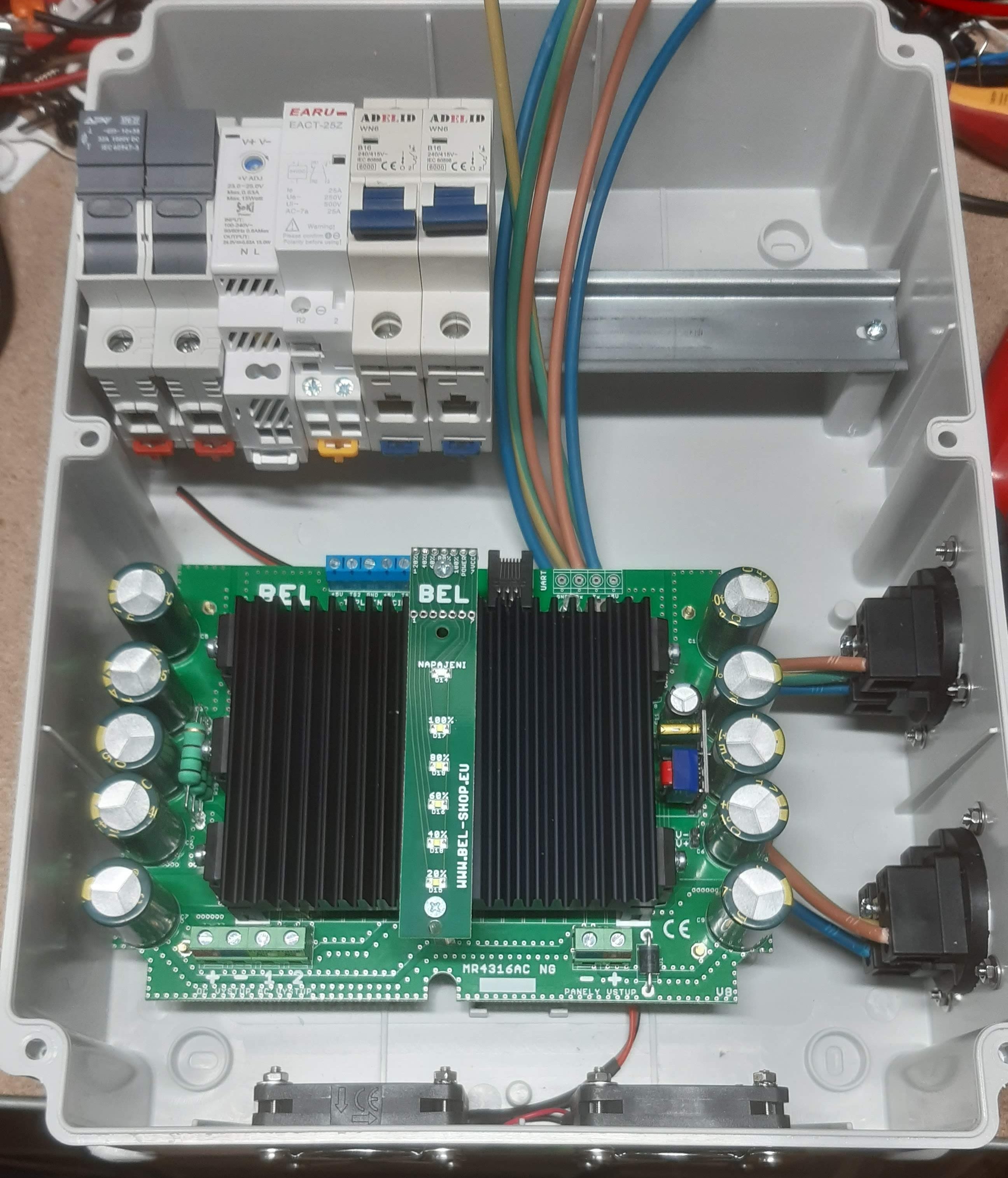

Doporučuji BEL - kvůli záručnímu a pozáručnímu servisu a všem možnostem využití versus cena.soundlovers píše: sob úno 15, 2025 10:08 pmdobrý den, budu mít panely Trina DE09R.08 425W BW

Lze doplnit wifi komunikační modul nebo jiné měření - lze doplnit Tuya nebo jiné wifi ovládání a wifi teploměry...
Komunikace s obchodem - https://www.bel-shop.eu/ naprosto bezkonkurenční...
Takhle jsem si to dal do ,,bedýnky" - vyfoceno na jiném stringu s vyšším napětím - nyní je na Stringu 3
A takhle to měřím... Dnes polo-zataženo lehká oblačnost...
Napětí panelů cca DC 240 V. Zapojeno v režimu 3 - zapojené dva olejáky mezi kterýmá to celý den samo přepíná a topí
https://mereni3.pythonanywhere.com/
Takhle chystám další, kde bude i pojistkový odpojovač a přepěťová ochrana = vše v jedné ,,bedýnce" za přijatelnou cenu.
Pokud budu chtít v budoucnu přebytky do baterie - není to problém - za mě super víceúčelové řešení
