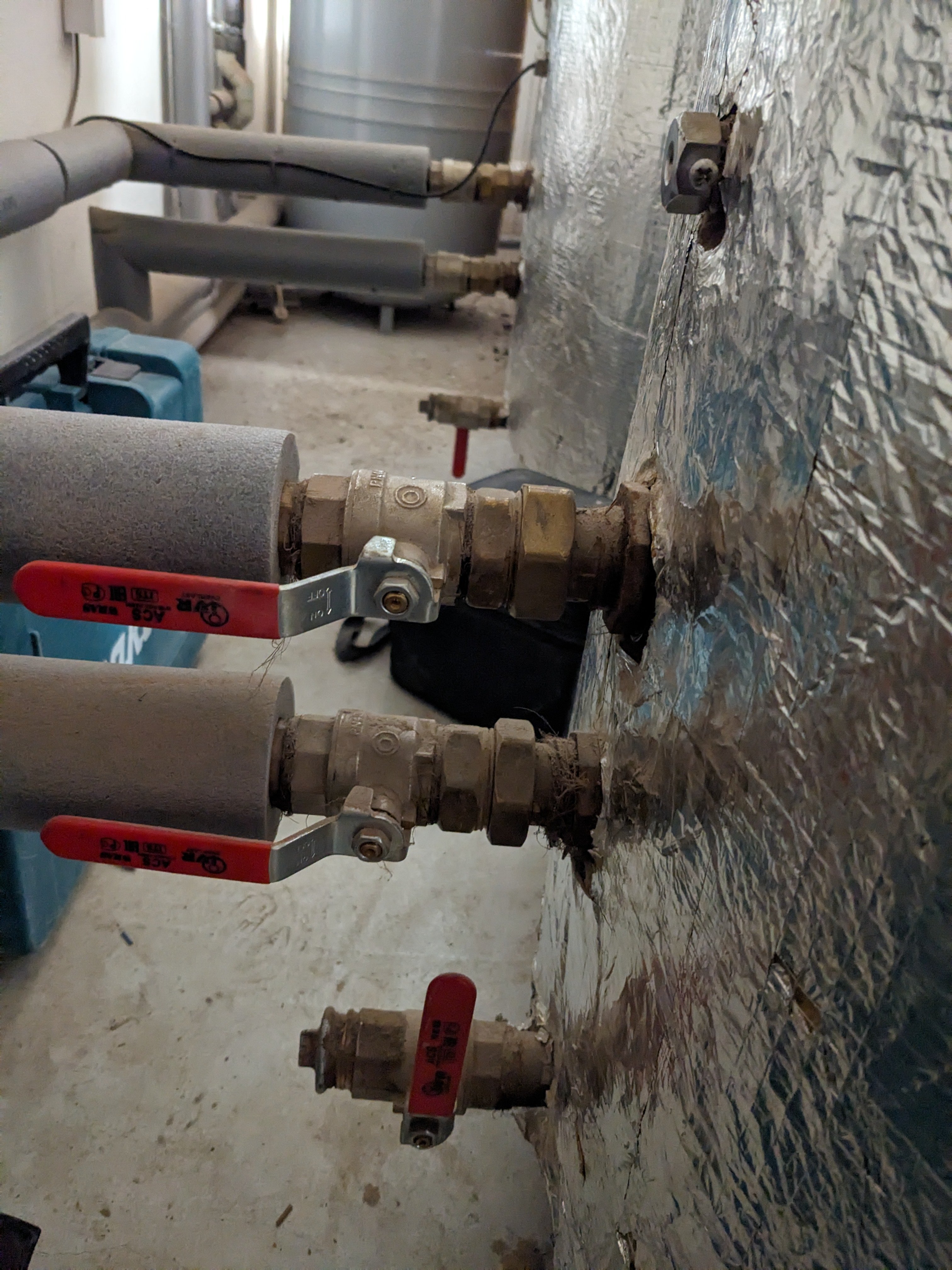

Přikládám foto, místa je tam docela dost. V popředí je detail napojení první nádoby, v pozadí vidíte druhou. Sám to určitě dělat nebudu, nemám na to rozumný vercajk a hlavně to neumím (i když spousta lidí říká, že nemůžu o něčem tvrdit, že to neumím, když jsem to nikdy nedělal
) . Takže budu muset přesvědčit svého topenáře, že to není zbytečné a uhádat termínové okno...
Neznáte nějakého méně konzervativního topenáře, který to umí a nebrání se lehce nestandardním úkonům? V okolí Olomouc, Hranice, Odry.

Všechny vstupy/výstupy z nádob jsou opatřeny ventily, takže by to mohlo být jednodušší, problém je v tom, že spojení vratky/zpátečky by muselo být provedeno nejspíš před ventily. I když asi by to šlo udělat "nadvakrát" - zavřít ventily, vyřešit spojení vratky/zpátečky a pak pořešit napojení a montáž TJ. Celkově mi přijde, že tam je víc ventilů než v Temelíně, takže zavřít toho půjde dost...
