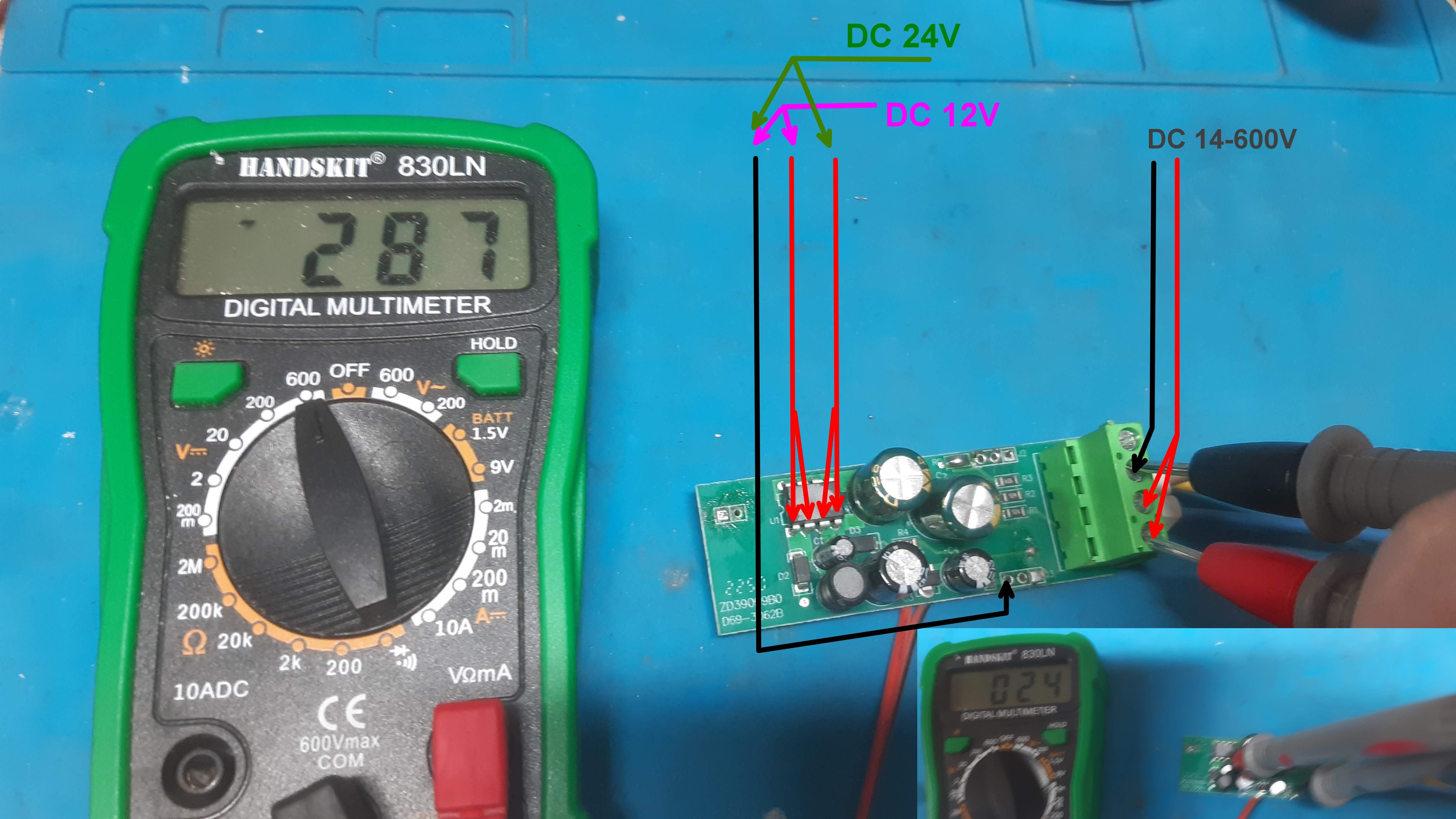

14-600V pracuje miniaturní zdroj DC-měřeni, které používám, na tom broukovi je myslím 5 / 12 / 24V malé odběry to zvládne i pro pomocné aplikace a navíc to i měří (do 100A)vanilka píše: ned pro 15, 2024 12:47 amDíky za tipy, ale představoval jsem si něco tak do 1000czk :
Já používám 5V a 12V.
Nebo z toho stačí ten zdroj sundat....
Odpoledne můžu vyfotit pokud Tě to zajímá, mám asi 2 zdroje navíc ze zničených měření při pokusech - ten zdroj to přežil...
Při testech přežil i víc než 600V

Druhé foto - s 24V - moc ostré není ale pro daný účel to myslím stačí.
Je to z 20A měřáku D69-3062
https://de.aliexpress.com/item/10050048 ... ry_from%3A
Poštovné ode mě by bylo asi dražší - i kdybych Ti to dal zadara - než celý měřák z ALI včetně poštovnýho
Nejsou to moje myšlenky a ani zjištění, vše pochází od velmi šikovného kutila Jardy, který nevzal ode mě nikdy ani Korunu za své rady, tak předávám zdarma dál...
