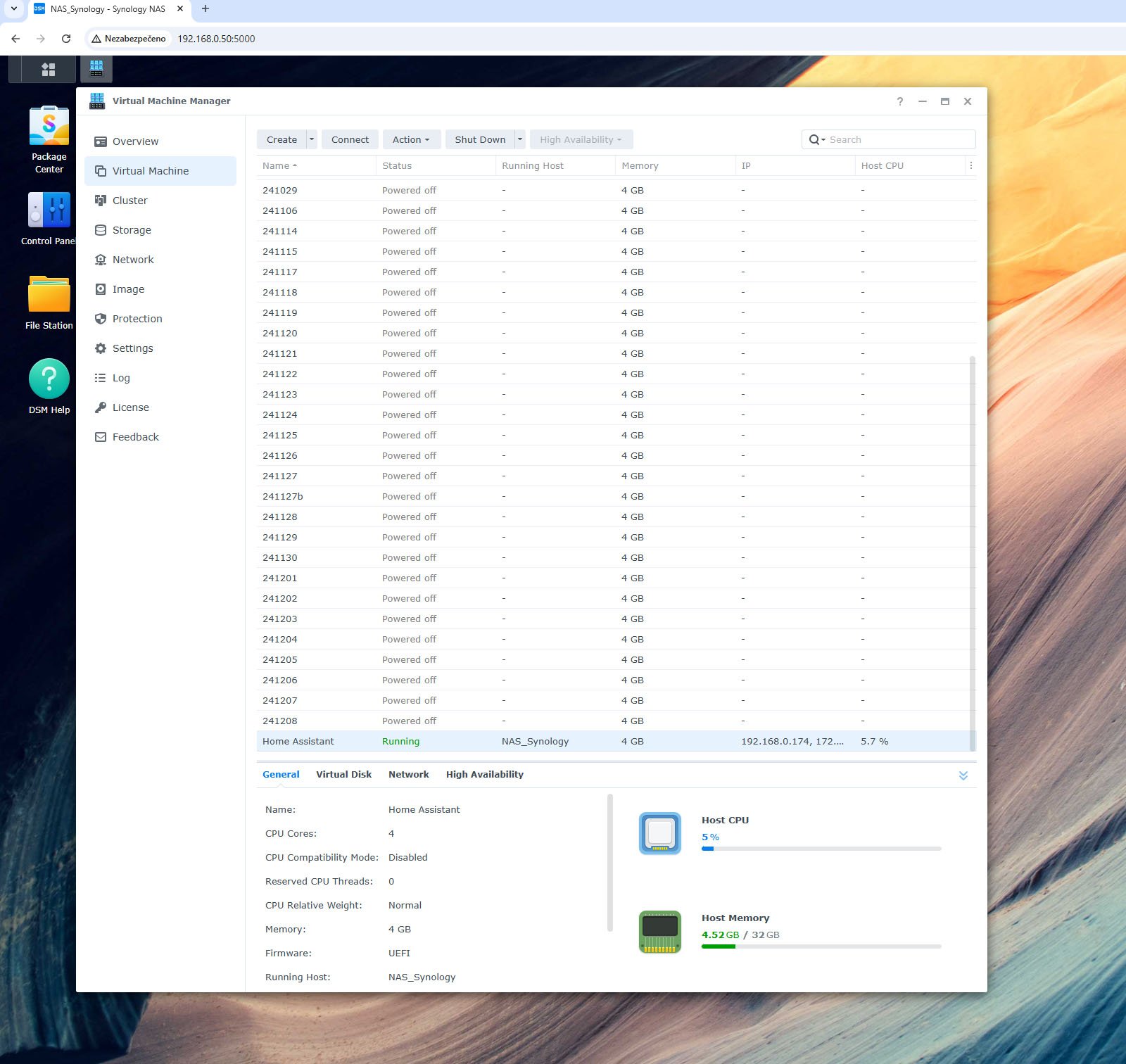

Chtěl jsem také data lokálně, ale použil jsem proxmox. Použil jsem mini PC s N100 (krabička 10x10cm). Do toho 512GB nvme. Ale jak píše TomHC, dá se použít jakékoliv bazarový NUC s i3.
Takže v proxmox HA a kontjejnery influxdb a grafana. Mám doma i NAS Synology, ale ten jsem použil jen pro zálohy proxmox - (backup server). Nejsem žádný programátor, ale jel jsem podle návodu https://www.derekseaman.com/2023/10/hom ... ide-2.html Je to krok za krokem a velmi podrobné pro začátečníky (mě) - včetně linků na instalační scripty.

Já mám NAS Synology v konfiguraci která umožňuje aby ve virtuálu běžel třeba HA, tak to mám takto. Jeden běžící stroj a denně se dělá záloha všeho jako klon. Bez NAS bych vzal nějaké miniPC a tam zprovoznil vše opět virtuálně. Pak to PC strčil někam na skříň, protože vše se odehrává dálkově.
