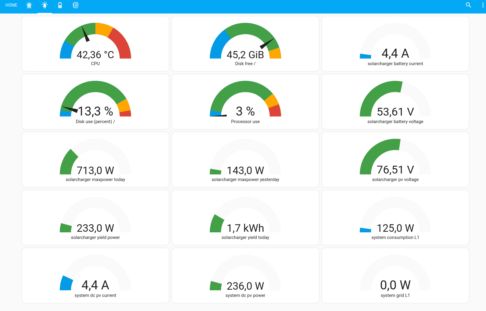

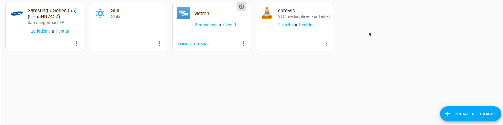

Tak konecne sa mi podarilo dostat do HA data z Venus OS.
Najprv podla toho videa nainstalovat:
https://www.youtube.com/watch?v=zlaJrepZl2E
SSH & WEB Terminal
potom urbit ucet na GitHube
potom pomocou kodu nainstalovat HACS
a potom pridat integraciu Victron a nastavit IP kde je VenusOS / Cerbo / CCGX
a urobit dashboard aky chcete.

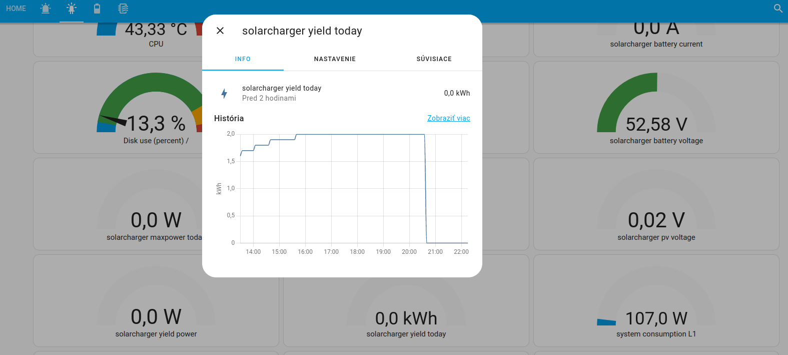

Tak tu vidno kedy sa to resetlo:

To už je taky slušná odchylka od půlnoci. Takže je vidět, že ta integrace jen tahá data a nic nefiltruje. Dík za ověření
