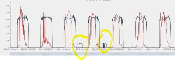

Světlo Měsíce v úplňku je asi 1.000.000krát slabší než světlo Slunce. https://cs.wikipedia.org/wiki/M%C4%9Bs% ... v%C4%9Btlo
A tomu odpovídá i kolikrát méně fv panel vyrobí z měsíčního světla.

Maximum čo som videl na stringu 4x50V naprázdno bolo okolo 18V pri splne.

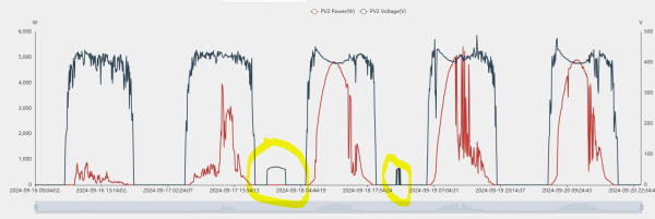

Re: Výroba FVE v noci
...čekal jsem podobné reakce
ale trochu přibrzděte, co říkáte na toto... chvilku by mi to utáhlo LED žárovku, kolem úplňku se mi někdy jeden string (5700Wp, 45°, jihovýchod) probouzí a něco vyrobí, co vy teď na to?

Tomu že vystoupá napětí u dlouhého stringu nad napětí baterie věřím, ale tomu výkonu bych věřil až po potvrzení od BMV712.
Třeba dnes ráno 7.30 Epever ukazoval 15W z panelů, ale do baterie neteklo nic a to ty regulátory tam jsou dva....tedy potencionálních 30 Wh nikde.

Desetiny a setiny Amper se dají pozorovat na větších instalacích, např. na soběstačném domě, ale to je spíš kuriozita - než to nazvat výrobou při úplňku
Každopádně v grafu se to nezobrazuje, asi je to jen vidět a asi to zmizí ve spotřebě, ale pokud má někdo noční a koukne se on-line - výroba vidět je
https://vrm.victronenergy.com/installat ... e/b0730602

Může, z pole 2700 Wp, to u mne vyrobí krásných až 20 V . Pole má 6 x 49 V. Zkratový proud jsem neměřil, nemám ampérmetr s tak velkým rozsahem.
A to se počítá.
