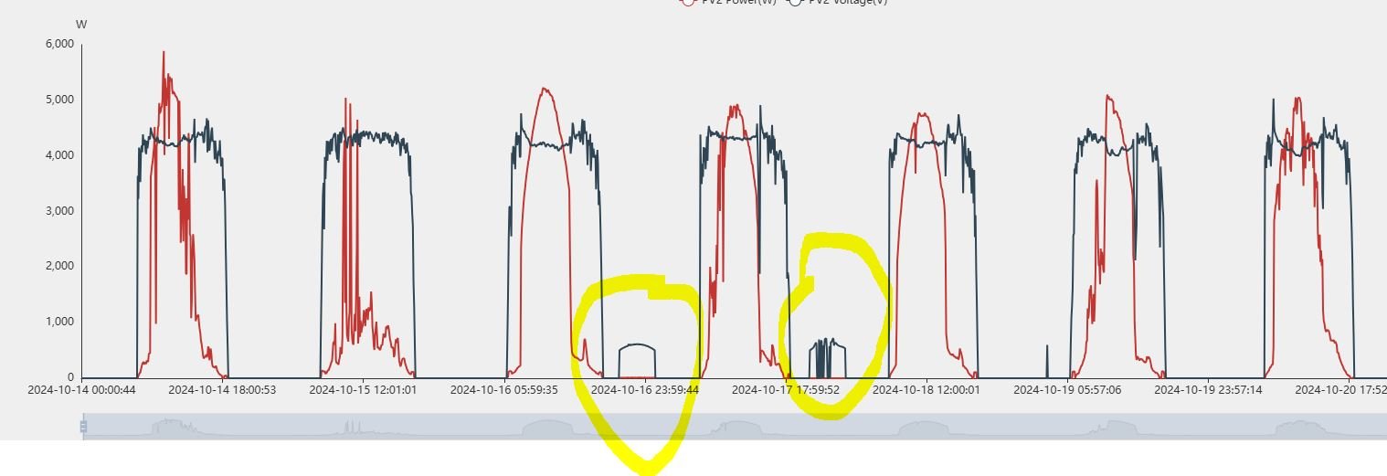

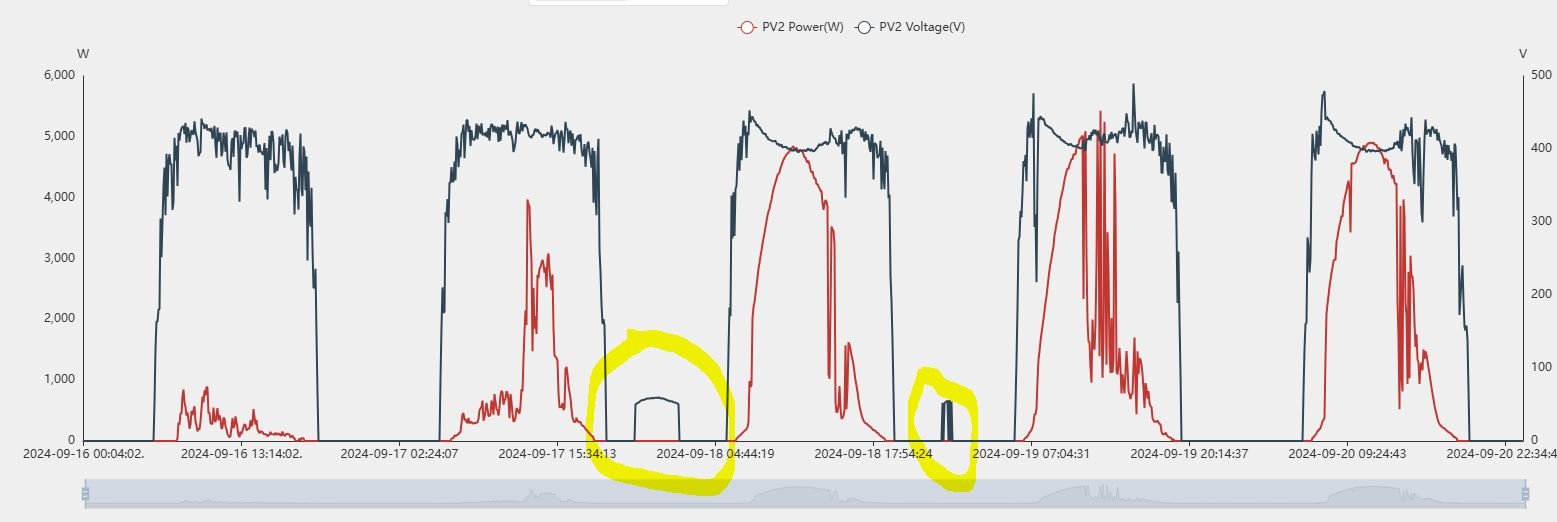

...čekal jsem podobné reakce
ale trochu přibrzděte, co říkáte na toto... chvilku by mi to utáhlo LED žárovku, kolem úplňku se mi někdy jeden string (5700Wp, 45°, jihovýchod) probouzí a něco vyrobí, co vy teď na to?

Desetiny a setiny Amper se dají pozorovat na větších instalacích, např. na soběstačném domě, ale to je spíš kuriozita - než to nazvat výrobou při úplňku
Každopádně v grafu se to nezobrazuje, asi je to jen vidět a asi to zmizí ve spotřebě, ale pokud má někdo noční a koukne se on-line - výroba vidět je
https://vrm.victronenergy.com/installat ... e/b0730602

Jinak já nabíjím baterky i z hvězd. Když je jasná obloha, tak to pár Watíku hodí.
Aktuálně mi to ukazuje tohle
