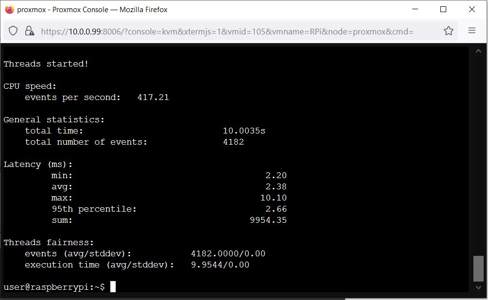

Tak se mi na Proxmox podařilo rozjet i virtuální RPi a samouzřejmě je v tom virtualu na Dellu trochu svižnější
