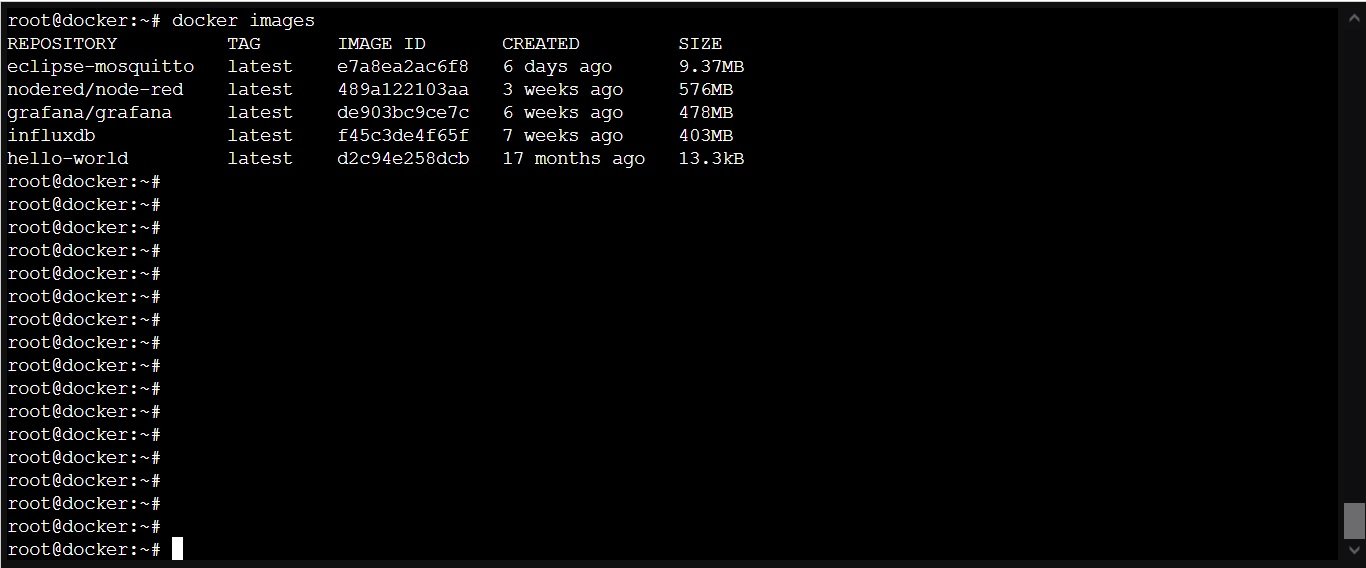

Ohledně Proxmoxu se momentálně nacházím v té první nekritické fázi plného nadšení. Uvidíme kde to nadšení bude za týden,měsíc, rok...
Když nic jiného, tak jsem aspoň aktuálně dokázal udělat (konečně) po pěkně dlouhé době zálohy (export) všeho důležitého z RPi na nově vytvořeném virtuálním Samba serveru na Proxmoxu
Moc se mi líbí ta tříúrovňová "virtualizace" (VM, LXC, Docker).
Takže teď zbývá ty vyexportované data pokud možno dostat do nového SmartHome systému, kde již bude středobodem HA.

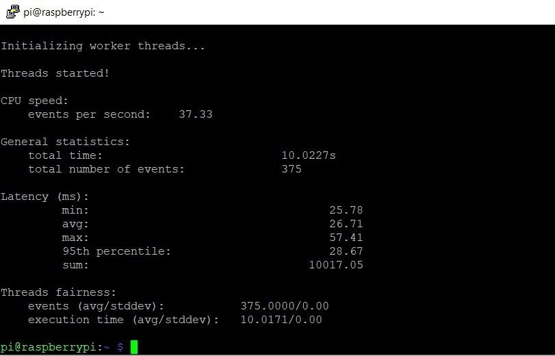

Tak se mi na Proxmox podařilo rozjet i virtuální RPi a samouzřejmě je v tom virtualu na Dellu trochu svižnější
