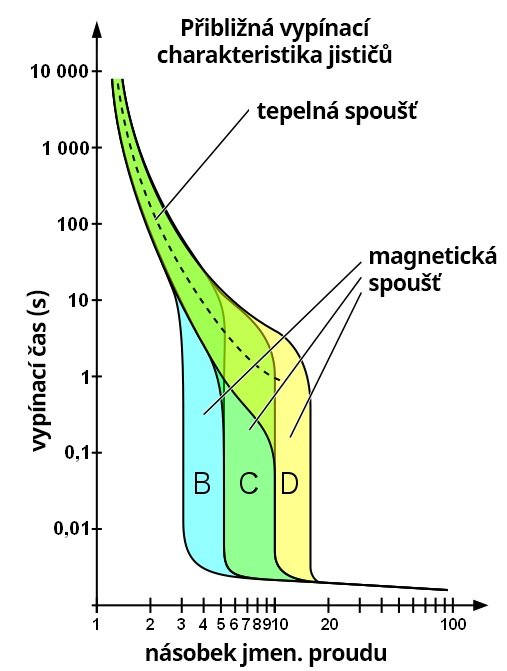

Jenže 25A jistič s B charakteristikou udrží 75A na 10s, než vypne. To ti 5kW měnič fakt nedá. Navíc v prvním příspěvku se zniňuje Wallbox.
