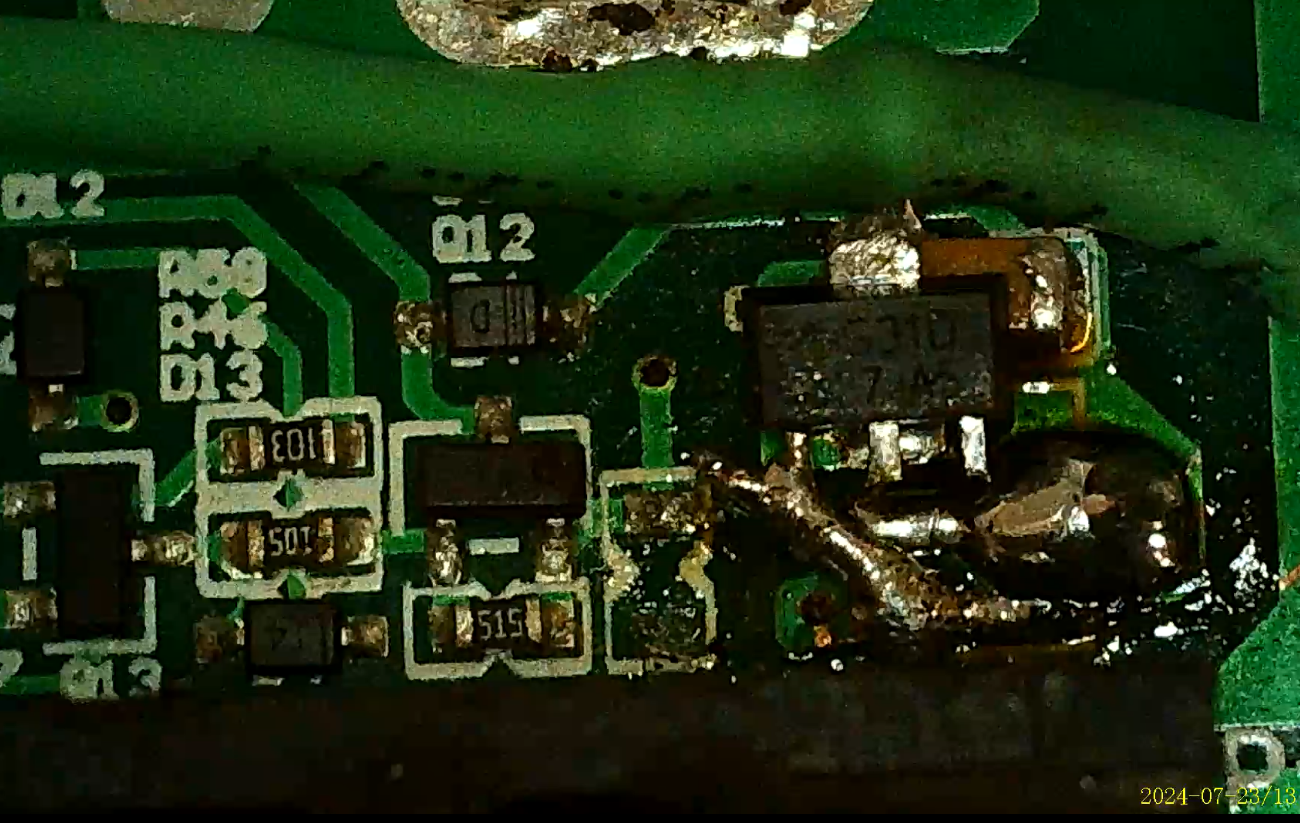

Teď se s tím morduju, jaký stabilizátor zvolit? Napětí je 20V plus rezerva je okolo 30Vmax, teď nožičky aby souhlasily, objednal jsem z TME, stabilizátor, nožičky objednané správně, jsou jinak, tak jsem to přilepil na kondenzátor pájkou spolu s odporem v zelené smršťovačce, výška součástek je na knop oproti deklu, ten odpor se už dotýká. A nakonec stabilizátor třetí v pořadí nestabilizuje, má po zapájení cca 1,5V místo objednaných 3,3. Buď tam je ještě nějaký zkrat, nebo 150mA stabilizátor nestačí.Filas píše: úte črc 23, 2024 12:30 pmTo je docela škoda měnit desku, ta s vadným BT modulem se dá lehce opravit, stačí BT modul odpájet + vyměnit stabilizátor 3,3V a rezistor 20ohm.
Teď to proměřuji a musím znovu propájet horní VIN ke stabilizátoru, nevím co bych zato dal, že před zapájením do baterie to bylo průchozí, protože jsem to kontroloval.
původní stabilizátor 33B 20471, objednaný AP2204 R, a došel G31D 227JA5.
Součástka má čtyři nožičky, tři napravo, jedna vlevo středová.
Má být Ground dole, uprostřed VIN jde přes tři diody, horní VOUT jde rovnou k IC
Otázka, nějak se mi nedaří otestovat nový stabilizátor (objednaný AP2204 R, a došel G31D 227JA5) přes zdroj napájení, před zapájením, není nutné ji testovat pouze na baterii? Ukazuje mi to na laboratorním zdroji napájení napětí při nastavení 10V/0,1A, 7,5V na VOUT místo 3,3V, pokud zvýším nebo snížím VIN, zvýší se o posun i VOUT. Připadá mi to že to není stabilizátor ale jiná součástka.

Re: Jak funguje BMS u Parkside 8Ah baterie PAPS 208 A1?
V tom popisu jsem se ztratil.
Pokud jsi tam ale osadil 3.3V stabilizátor, který na výstup pustil 10V, tak už nějaké další laborování se stabilizátorem bude možná bezpředmětné.
Tím pádem zřejmě chcíplo všechno, co je na ten stabilizátor připojené. Když to očekávalo svých 3.3V a dostalo trojnásobek.
Ale třeba jsem to jenom špatně pochopil.

Došel správný obvod, G31D je ID obvodu v smd, viz. strana 10 datasheet.
Zapoj to podle doporučení výrobce, tj. blokovací keramický kond. 1uF na vstup a 2.2uF na výstup proti zemi. Co nejblíže pouzdra / na nožičky. Stabilizátor může kmitat, proto tam není 3,3V na výstupu.Otázka, nějak se mi nedaří otestovat nový stabilizátor (objednaný AP2204 R, a došel G31D 227JA5) přes zdroj napájení, před zapájením, není nutné ji testovat pouze na baterii? Ukazuje mi to na laboratorním zdroji napájení napětí při nastavení 10V/0,1A, 7,5V na VOUT místo 3,3V, pokud zvýším nebo snížím VIN, zvýší se o posun i VOUT. Připadá mi to že to není stabilizátor ale jiná součástka.

Objednal jsem stabilizátor na 3,3V, jenže když mu pustím z labor. zdroje 10V, ukazuje okolo 7 na VOUT. Proto otázka, nemá se měřit stabilizátor přes rovnější zdroj což je baterie?
- Příspěvky: 4178
Re: Jak funguje BMS u Darkside 8Ah baterie PAPS 208 A1?
Verze s R na konci má špatně nožičky, vypadá to jak vypadá, položil jsem to GND středem na kondenzátor a nožičky rozdělit na místa kam mají jít. Zkusím desku znovu připájet na plechy a zkusím VOUT co je nyní rozpojeno jen ručně propojit, protože si myslím, že se cín roztavil po sepnutí spínače co má BMS pro probuzení a kontrolu nabití baterie.kamils píše: úte črc 23, 2024 4:45 pmZapoj to podle doporučení výrobce, tj. blokovací keramický kond. 1uF na vstup a 2.2uF na výstup proti zemi. Co nejblíže pouzdra / na nožičky. Stabilizátor může kmitat, proto tam není 3,3V na výstupu.
Zkusím pokračovat a zprovoznit tu baterii, díky za odezvu.
Jinak BT je odpájen.
