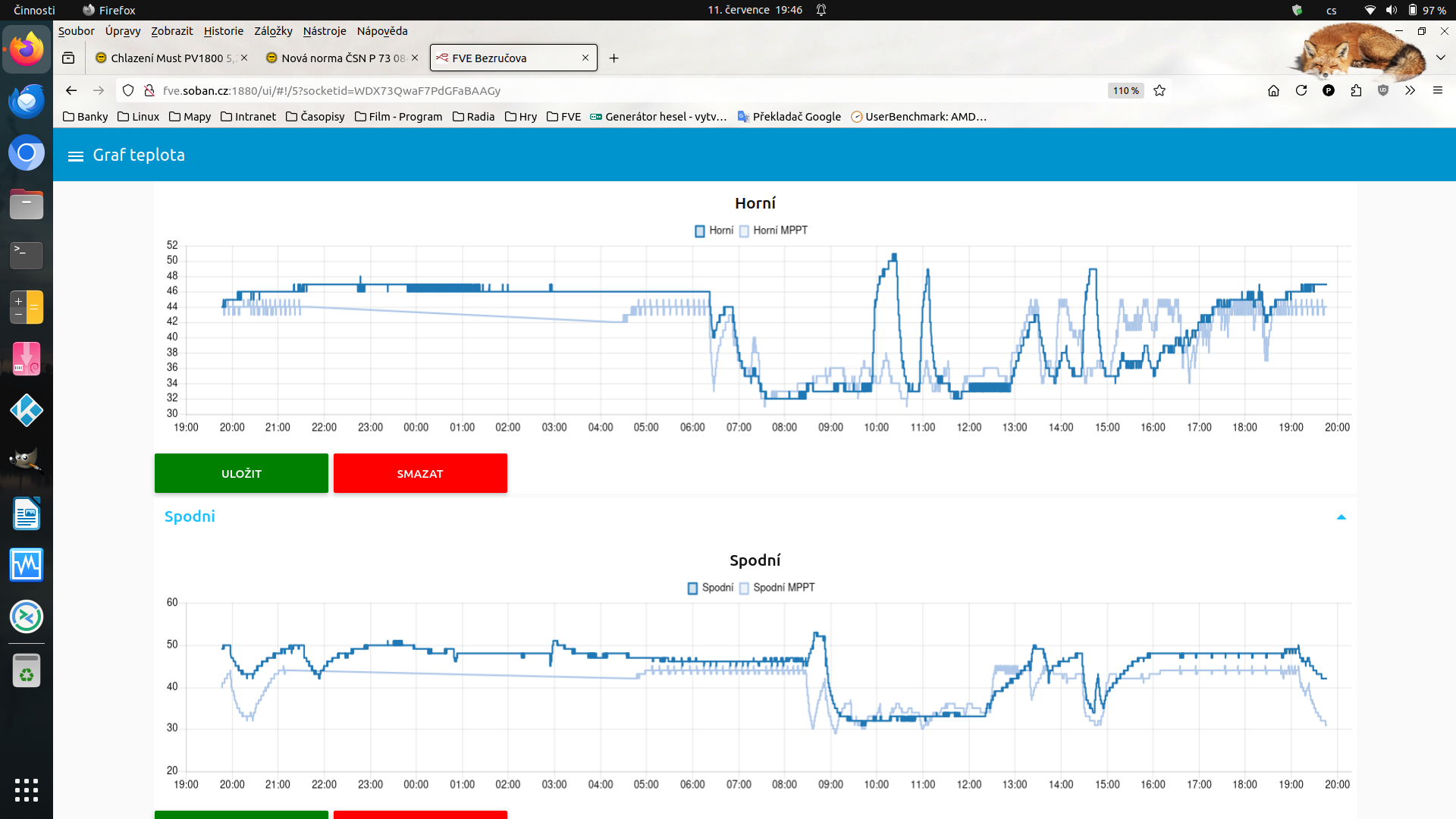

V zimě je to 50 st v klidu,podzim kolem 55 st. V těchto letních dnech je to cca 60 st .Soban píše: čtv črc 11, 2024 7:50 pmJá bych to zase tak nehrotil.....
Prostě jaká je okolní teplota?
Jinak co ti pomůže výkonnější ventilátor když ho zastaví a nebude se točit, jedině při zapnutí že rychleji spadne teplota.....
Nebo to zkusit a v nejhorším případě bych doma měl dva zbytečné ventilátory

Re: Chlazení Must PV1800 5,2 kW pro
Podle mě by to tedy chtělo lepší řízení.....
Takže postavit nějakou elektroniku která by ty ventilátory nezastavovala, ale by se točily na nějaké minimální otáčky, oba......
Pokud jsem pochopil tak ti teplota stoupá když se netočí je malý odběr z měniče?
Jinak u mého mustu je ventilátor i vpravo nahoře tak skoukni zda se taky točí a není ucpán bordelem.
Koukám že to má jinak uspořádané, co je ta díra nahoře? Není pro ventilátor? Že by jsi tam nějaký dodal a pomohl s chlazením?
Jinak 70°C se mi už taky zdá moc..... skutečně to tu teplotu má?
Teď má jeden 60 druhý 57,dochladil to pod 60 před chvílí.Soban píše: pát črc 12, 2024 5:32 pmKoukám že to má jinak uspořádané, co je ta díra nahoře? Není pro ventilátor? Že by jsi tam nějaký dodal a pomohl s chlazením?
No je to díra pro ventilátor, akorát nad dírou je kryt měniče bez díry, takže to může nasávat jen z boku
No a může to nasávat přes ty boční díry?
Není někde poblíž na nějaké desce konektor pro ventilátor?
Koukám že AC a DC teploty jsou OK, takže co to přeměřit kolik to skutečně má teplotu?
