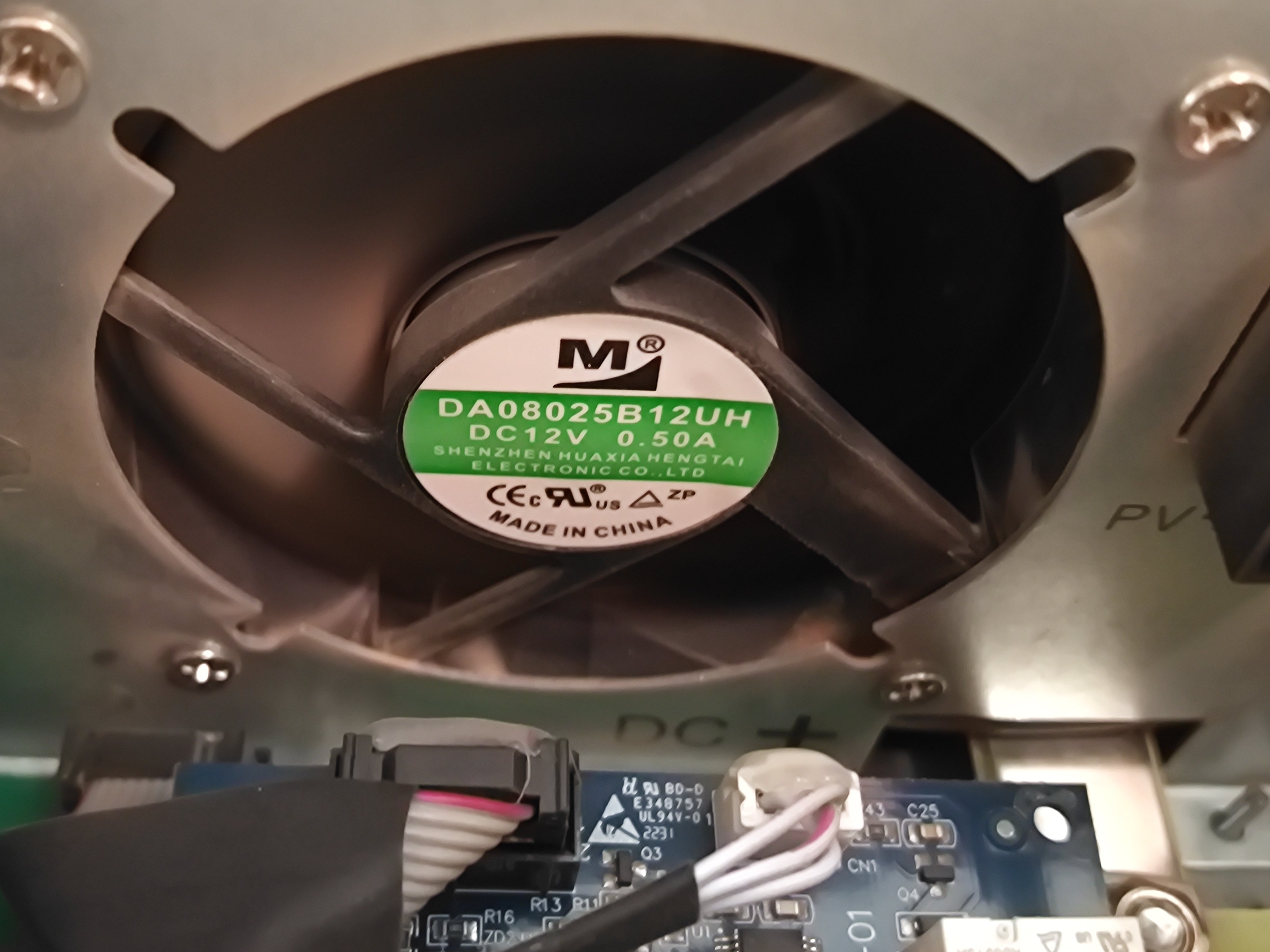

Mám dva invertory Must PV1800 5,2 kW pro a teploty v invertoru se v klidovém režimu pohybují kolem 60 st. i více pokud dojde k většímu zatížení. To se mi zdá trochu více než bych chtěl. Invertor má zespodu dva ventilátory 12V, 0,5 A. Napadlo mě, tyto ventilátory vyměnit za tyto https://www.alza.cz/arctic-s8038-7k-d8557503.htm nebo tyto https://www.alza.cz/arctic-s8038-10k-d8557504.htm.
Už se toto téma tady řešilo, kdy se v invertorech Axpert vyměňovaly za ventilátory s nižšíma otáčkama a byl s tím problém. Tady by se otáčky zvýšily. Máte s tím někdo zkušenosti?

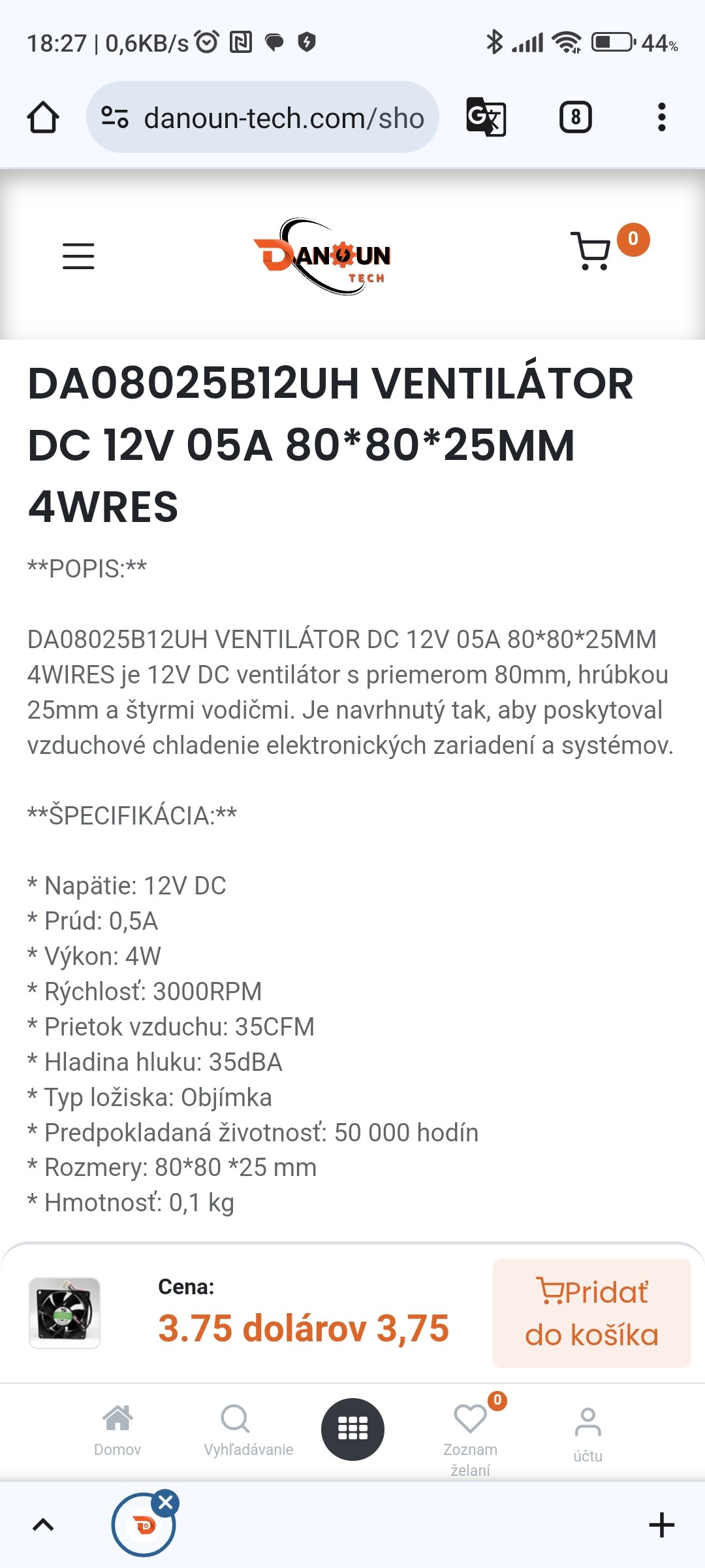

pôvodný ventilator ma prietok 35cfm, takze cokolvek s vyssim prietokom vzduchu len pomôže.
inac ten prvy link co si dal, tak toci az do 7k rpm, takze bude asi vrieskat este viac, ako original. ale uchladi, kedze ma 70cfm prietok. otazne, ako si s nim poradi regulacia mustu, ci ho nebude pustat iba na 3k rpm a si tam, kde si bol s originalom.

Nevadí mi, když by víc hučel ,ale uvažoval jsem stejně nad tím,pokud ho pustí do otáček Must. . .betmen píše: čtv črc 11, 2024 6:30 pmpôvodný ventilator ma prietok 35cfm, takze cokolvek s vyssim prietokom vzduchu len pomôže.

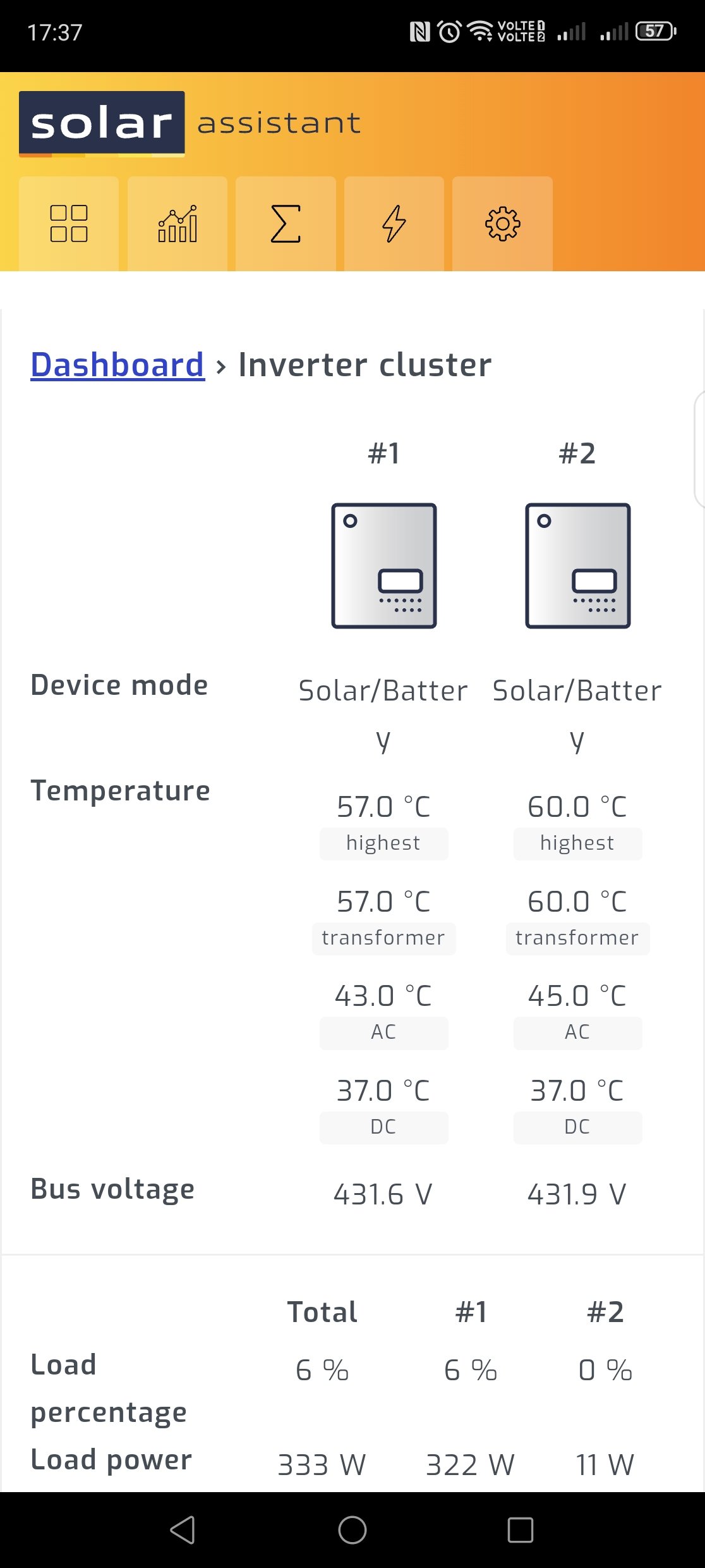

V zimě je to 50 st v klidu,podzim kolem 55 st. V těchto letních dnech je to cca 60 st .Soban píše: čtv črc 11, 2024 7:50 pmJá bych to zase tak nehrotil.....

ja by som hladal taky, co ma 4pin s pwm, 3k rpm, ale vacsi prietok vzduchu.. ale takych je malo.
pripadne vyrobit/vytlacit daku redukciu a flakmut tam nieco vacsie.

Mám dva ventilátory dole, horní tam není. Ventilátor se nezastavuje,pokud teplota stoupá nad 60 st, zvýší se otáčky na max.Záleží na tom jaký je odběr a jak dlouho,pokud to jde z panelu tak teplota něco málo přes 60 st.Pokud už není energie z panelů a dělá se konverze 48/230V a je velký odběr tak teplota i 70-80 stSoban píše: pát črc 12, 2024 10:23 amPodle mě by to tedy chtělo lepší řízení.....

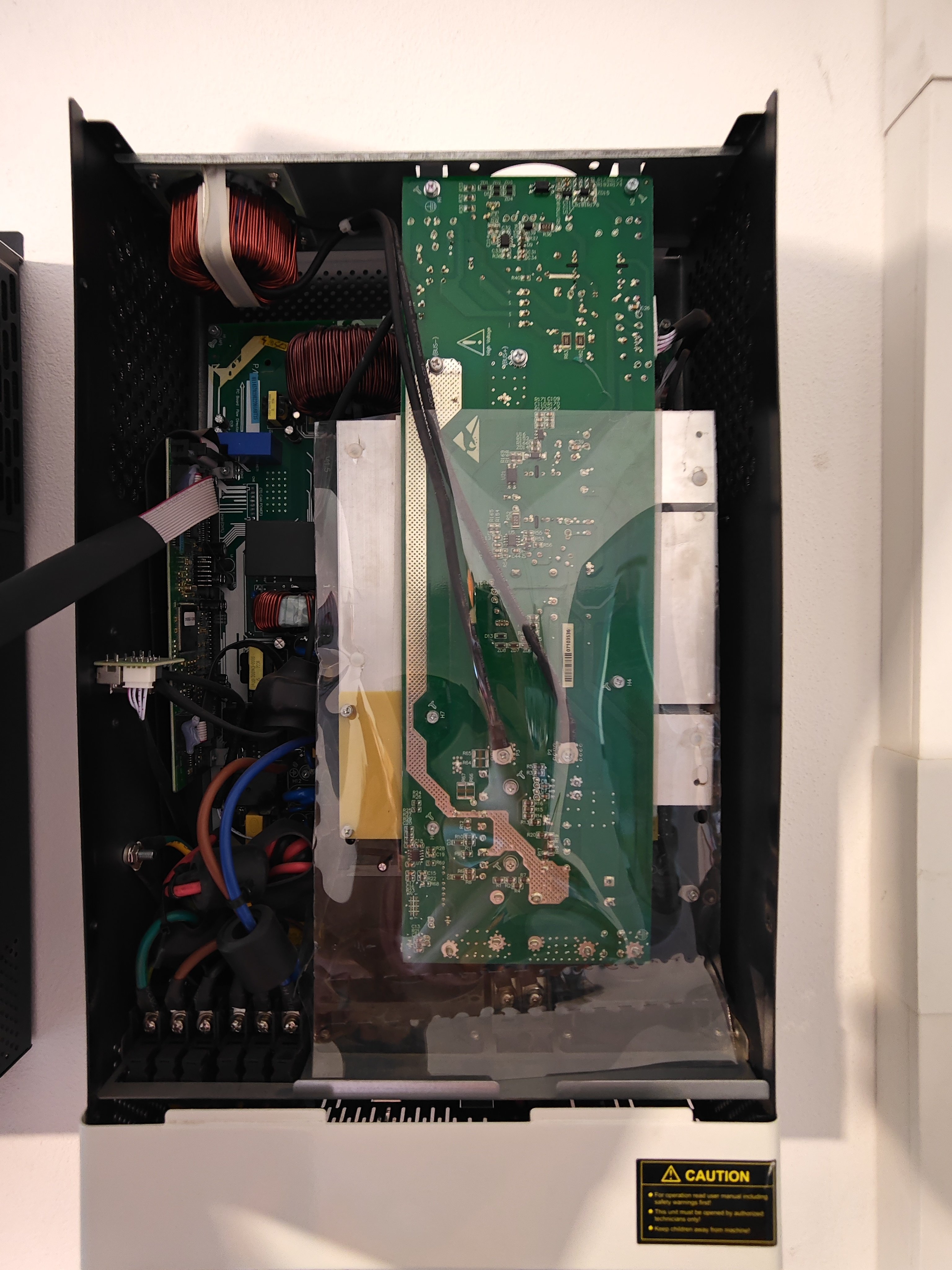

Stejně je to zvláštní,ventilatory nasávají zezhora vzduch a teplý tlačí dolů, nevím co by se stalo kdybych je otočil a nasávaly by vzduch zespodu a ten by šel by přes chladič a součástky přirozeně nahoru.

No tak minimálne to, že prachové filtre sú hore, a boli by teda na výstupe... Ale tiež ma to prekvapilo, že je to trochu nelogicky.rikolami píše: pát črc 12, 2024 3:14 pmStejně je to zvláštní,ventilatory nasávají zezhora vzduch a teplý tlačí dolů, nevím co by se stalo kdybych je otočil a nasávaly by vzduch zespodu a ten by šel by přes chladič a součástky přirozeně nahoru.

To bych ty filtry musel dát pryč a zespodu dát nějaký filtr jak ten oddělávací plech. To už asi moc komplikuji.TomHC píše: pát črc 12, 2024 3:53 pmNo tak minimálne to, že prachové filtre sú hore, a boli by teda na výstupe... Ale tiež ma to prekvapilo, že je to trochu nelogicky.rikolami píše: pát črc 12, 2024 3:14 pmStejně je to zvláštní,ventilatory nasávají zezhora vzduch a teplý tlačí dolů, nevím co by se stalo kdybych je otočil a nasávaly by vzduch zespodu a ten by šel by přes chladič a součástky přirozeně nahoru.

pozri este raz, mozno tam je, ale najdes ho az po vybrati filtra a zahladeni sa do vnutra.rikolami píše: pát črc 12, 2024 1:07 pmMám dva ventilátory dole, horní tam není. Ventilátor se nezastavuje,pokud teplota stoupá nad 60 st, zvýší se otáčky na max.Záleží na tom jaký je odběr a jak dlouho,pokud to jde z panelu tak teplota něco málo přes 60 st.Pokud už není energie z panelů a dělá se konverze 48/230V a je velký odběr tak teplota i 70-80 st
je uchyteny na doske mppt regla a nie o kasnu.

Není tambetmen píše: pát črc 12, 2024 5:04 pmpozri este raz, mozno tam je, ale najdes ho az po vybrati filtra a zahladeni sa do vnutra.rikolami píše: pát črc 12, 2024 1:07 pmMám dva ventilátory dole, horní tam není. Ventilátor se nezastavuje,pokud teplota stoupá nad 60 st, zvýší se otáčky na max.Záleží na tom jaký je odběr a jak dlouho,pokud to jde z panelu tak teplota něco málo přes 60 st.Pokud už není energie z panelů a dělá se konverze 48/230V a je velký odběr tak teplota i 70-80 st

Koukám že to má jinak uspořádané, co je ta díra nahoře? Není pro ventilátor? Že by jsi tam nějaký dodal a pomohl s chlazením?

Teď má jeden 60 druhý 57,dochladil to pod 60 před chvílí.Soban píše: pát črc 12, 2024 5:32 pmKoukám že to má jinak uspořádané, co je ta díra nahoře? Není pro ventilátor? Že by jsi tam nějaký dodal a pomohl s chlazením?
Jinak 70°C se mi už taky zdá moc..... skutečně to tu teplotu má?
No je to díra pro ventilátor, akorát nad dírou je kryt měniče bez díry, takže to může nasávat jen z boku

No a může to nasávat přes ty boční díry?
Není někde poblíž na nějaké desce konektor pro ventilátor?
Koukám že AC a DC teploty jsou OK, takže co to přeměřit kolik to skutečně má teplotu?
