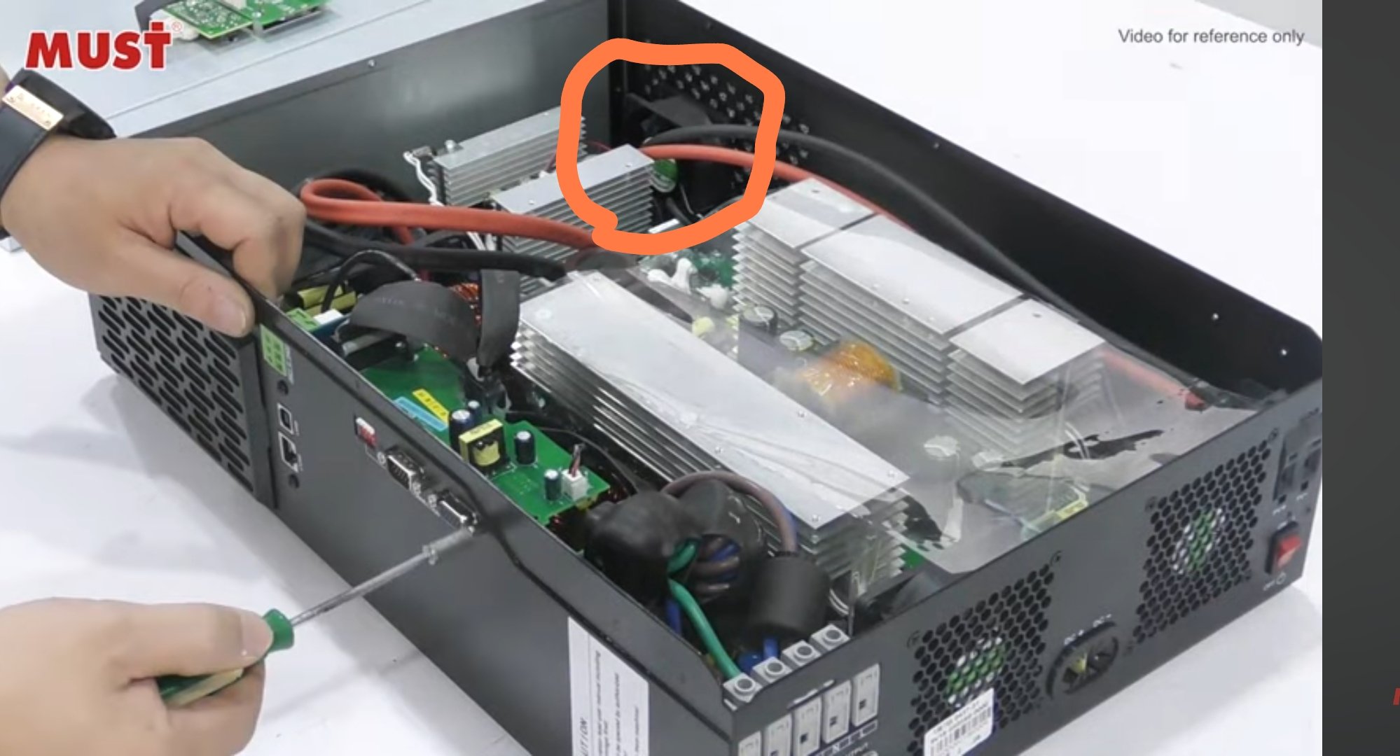

Mám dva ventilátory dole, horní tam není. Ventilátor se nezastavuje,pokud teplota stoupá nad 60 st, zvýší se otáčky na max.Záleží na tom jaký je odběr a jak dlouho,pokud to jde z panelu tak teplota něco málo přes 60 st.Pokud už není energie z panelů a dělá se konverze 48/230V a je velký odběr tak teplota i 70-80 stSoban píše: pát črc 12, 2024 10:23 amPodle mě by to tedy chtělo lepší řízení.....

Re: Chlazení Must PV1800 5,2 kW pro
Stejně je to zvláštní,ventilatory nasávají zezhora vzduch a teplý tlačí dolů, nevím co by se stalo kdybych je otočil a nasávaly by vzduch zespodu a ten by šel by přes chladič a součástky přirozeně nahoru.
No tak minimálne to, že prachové filtre sú hore, a boli by teda na výstupe... Ale tiež ma to prekvapilo, že je to trochu nelogicky.rikolami píše: pát črc 12, 2024 3:14 pmStejně je to zvláštní,ventilatory nasávají zezhora vzduch a teplý tlačí dolů, nevím co by se stalo kdybych je otočil a nasávaly by vzduch zespodu a ten by šel by přes chladič a součástky přirozeně nahoru.
To bych ty filtry musel dát pryč a zespodu dát nějaký filtr jak ten oddělávací plech. To už asi moc komplikuji.TomHC píše: pát črc 12, 2024 3:53 pmNo tak minimálne to, že prachové filtre sú hore, a boli by teda na výstupe... Ale tiež ma to prekvapilo, že je to trochu nelogicky.rikolami píše: pát črc 12, 2024 3:14 pmStejně je to zvláštní,ventilatory nasávají zezhora vzduch a teplý tlačí dolů, nevím co by se stalo kdybych je otočil a nasávaly by vzduch zespodu a ten by šel by přes chladič a součástky přirozeně nahoru.
pozri este raz, mozno tam je, ale najdes ho az po vybrati filtra a zahladeni sa do vnutra.rikolami píše: pát črc 12, 2024 1:07 pmMám dva ventilátory dole, horní tam není. Ventilátor se nezastavuje,pokud teplota stoupá nad 60 st, zvýší se otáčky na max.Záleží na tom jaký je odběr a jak dlouho,pokud to jde z panelu tak teplota něco málo přes 60 st.Pokud už není energie z panelů a dělá se konverze 48/230V a je velký odběr tak teplota i 70-80 st
je uchyteny na doske mppt regla a nie o kasnu.
Není tambetmen píše: pát črc 12, 2024 5:04 pmpozri este raz, mozno tam je, ale najdes ho az po vybrati filtra a zahladeni sa do vnutra.rikolami píše: pát črc 12, 2024 1:07 pmMám dva ventilátory dole, horní tam není. Ventilátor se nezastavuje,pokud teplota stoupá nad 60 st, zvýší se otáčky na max.Záleží na tom jaký je odběr a jak dlouho,pokud to jde z panelu tak teplota něco málo přes 60 st.Pokud už není energie z panelů a dělá se konverze 48/230V a je velký odběr tak teplota i 70-80 st
Koukám že to má jinak uspořádané, co je ta díra nahoře? Není pro ventilátor? Že by jsi tam nějaký dodal a pomohl s chlazením?
Jinak 70°C se mi už taky zdá moc..... skutečně to tu teplotu má?
Teď má jeden 60 druhý 57,dochladil to pod 60 před chvílí.Soban píše: pát črc 12, 2024 5:32 pmKoukám že to má jinak uspořádané, co je ta díra nahoře? Není pro ventilátor? Že by jsi tam nějaký dodal a pomohl s chlazením?
No je to díra pro ventilátor, akorát nad dírou je kryt měniče bez díry, takže to může nasávat jen z boku
No a může to nasávat přes ty boční díry?
Není někde poblíž na nějaké desce konektor pro ventilátor?
Koukám že AC a DC teploty jsou OK, takže co to přeměřit kolik to skutečně má teplotu?
