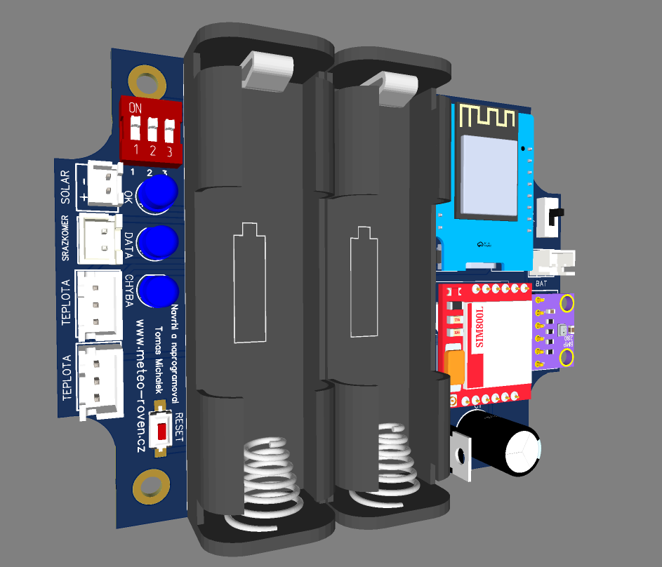

Ahoj používám moduly SIM800L a stavím na nich meteostanice
fungují úplně v pohodě, jen je musíš poctivě nakrmit protože při iniciaci a komunikaci v síti mají špičkově docela vysoký odběr. Hodně pomůže kondenzátor například 16V 1000uF.
V Pátek mi dorazila várka prototypů z další serie ale krásně funkční
Hned jsem navrhnul "finální verzi" ale sám vím, že vždy se najde něco co lze zlepšit další verzí
