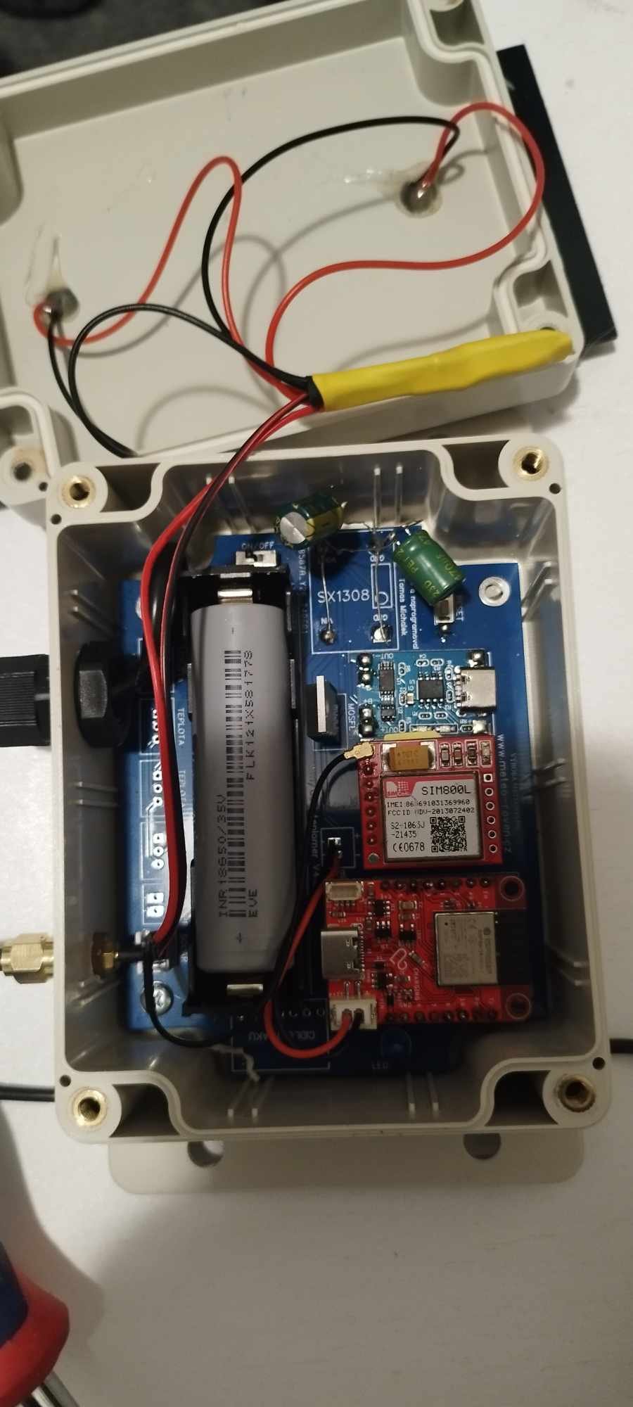

Ahoj používám moduly SIM800L a stavím na nich meteostanice
fungují úplně v pohodě, jen je musíš poctivě nakrmit protože při iniciaci a komunikaci v síti mají špičkově docela vysoký odběr. Hodně pomůže kondenzátor například 16V 1000uF.
V Pátek mi dorazila várka prototypů z další serie ale krásně funkční
Hned jsem navrhnul "finální verzi" ale sám vím, že vždy se najde něco co lze zlepšit další verzí

Pokud se dívám správně, to ale neumí LTE.používám moduly SIM800L
- Příspěvky: 1637
- Reputace: 118
- Výkon panelů [Wp]: 10120
Re: LTE 4G modem "destička" - nějaké zkušenosti?
Jo ty moje co posílám LTE nepodporují, ale nevidím důvod proč by činské moduly s GPRS měli fungovat v CR a ty s LTE neměli...marsal64 píše: pon čer 10, 2024 9:06 pmPokud se dívám správně, to ale neumí LTE.používám moduly SIM800L
