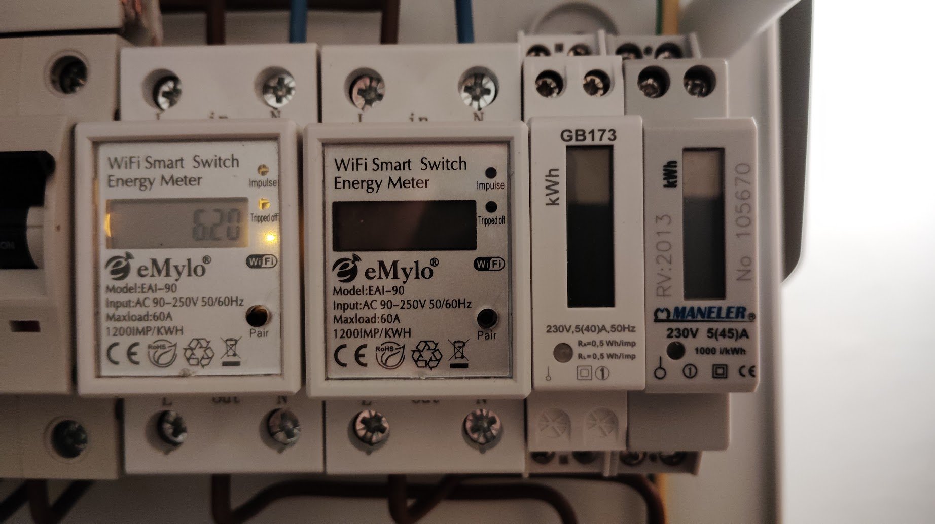

Nemáte někdo nějaký TIP jak měřit pomoci pulzních elektroměrů aktuální výkon/příkon v Node-RED? Nějaké pokusy jsem už dělal. Zkoušel jsem počítat impulzy za minutu nebo měřit čas mezi impulzama. Jako funguje to, ale není to ono. Buď je problém měřit malý příkon nebo zase naopak velký.
Uvítám i TIP na integraci WiFi Smart elektroměrů (SmartLife/Tuya).
PS: Vím, že existují i jiné elektroměry (s modbusem apod.), kde by ta integrace byla asi jednodušší, ale aktuálně mi jde spíš o to nějak rozchodit rozumněji ty co již mám.

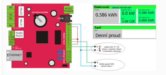

Mám je připojené na digitální vstupy Loga.

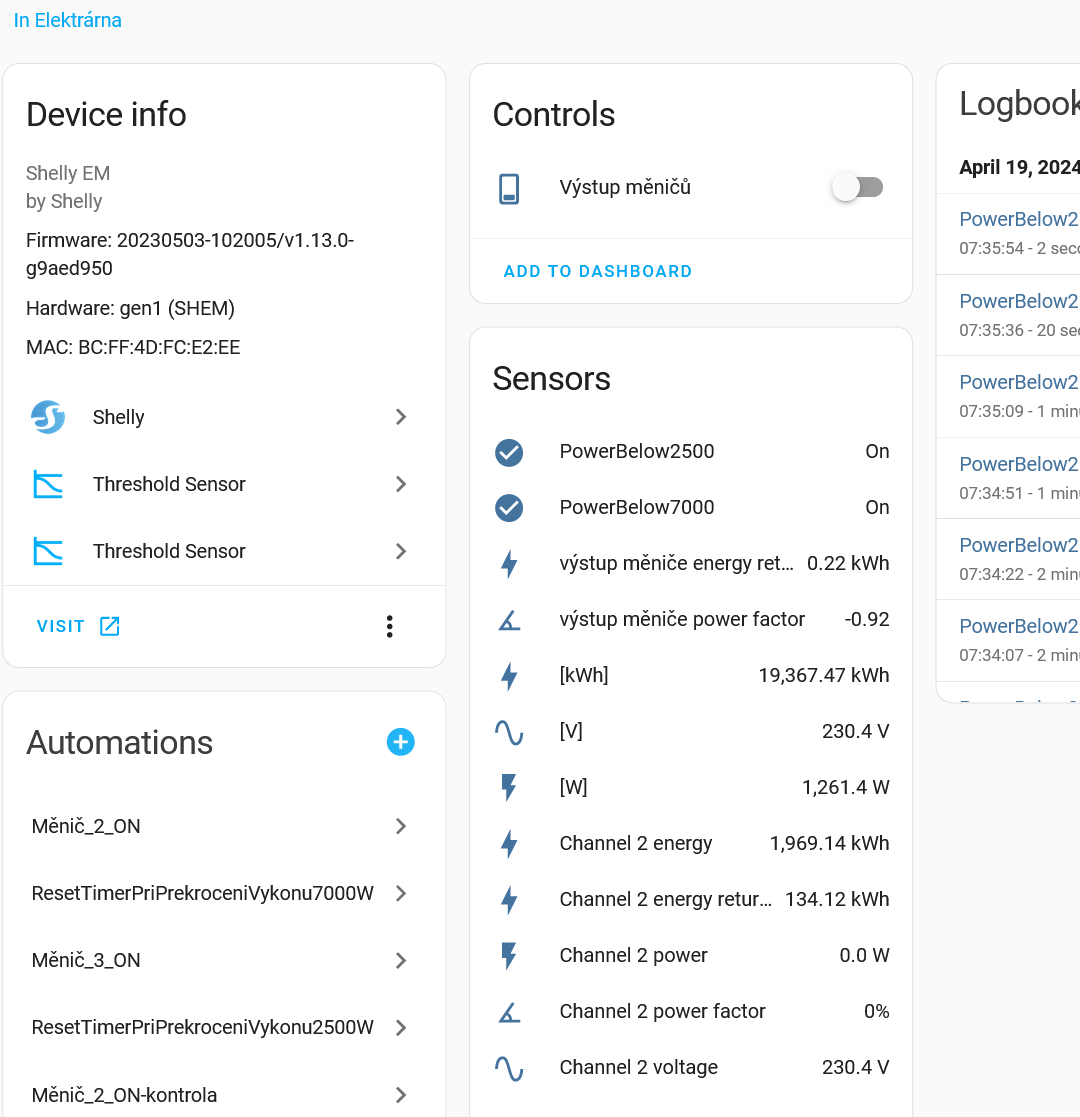

Elektroměry s diplejem jsem v elektrárně nechal, protože když jsem u ní, tak se na údaje mohu podívat (a po staru jednou za čas opsat). Pro monitoring jsem to doplnil Shelly EM - vše je jednofázové a Shelly EM má dvě nacvakávací cívky, jednou měřím výstup měničů, druhou vstup do měničů od distribuce. Je to spolehlivé, snadno integrovatelné do Home Assistant:
