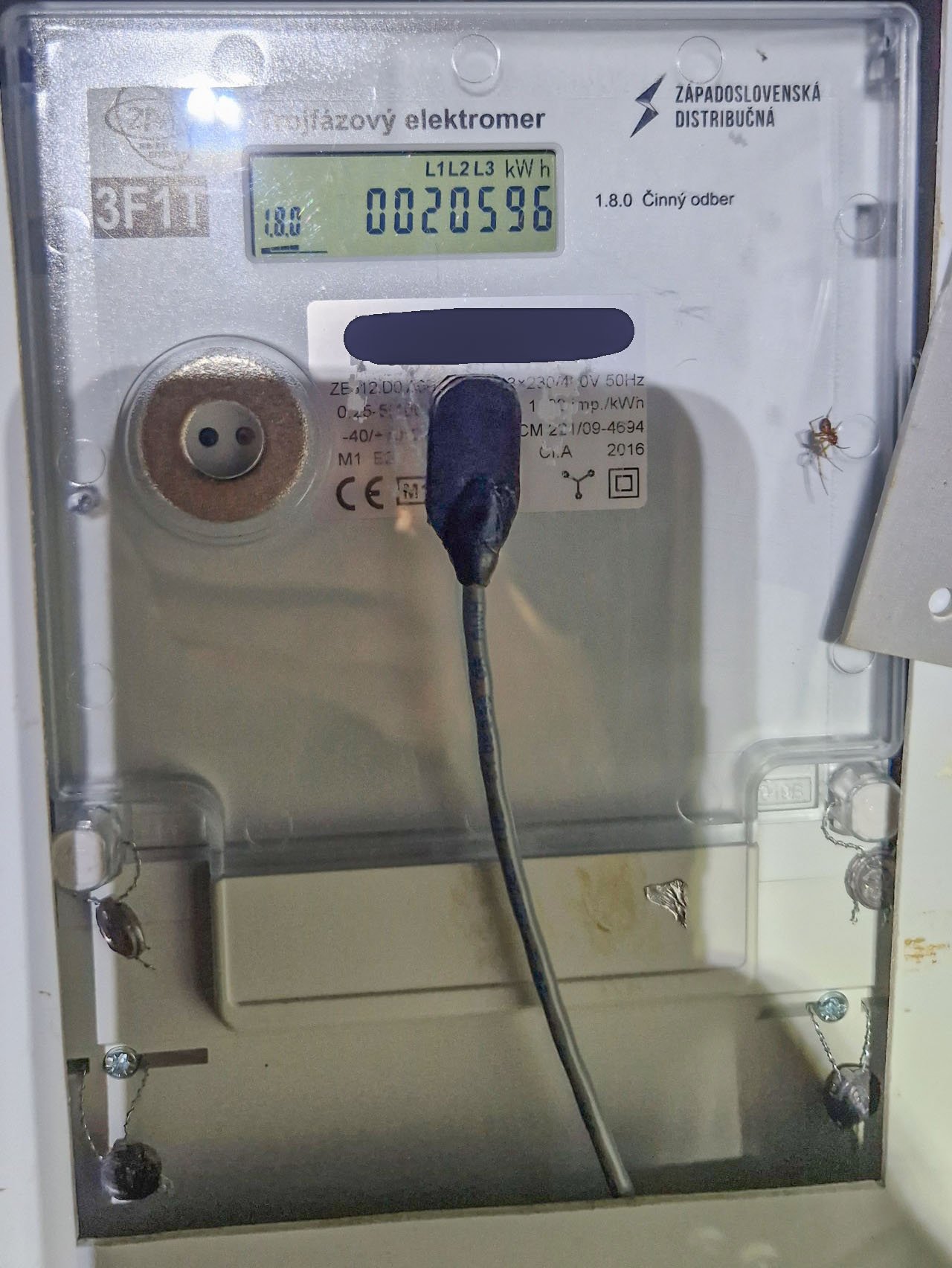

Ahojte, dlho som používal optické čítanie (foto tranzistor), ale rád by som využil SO kontakty kvôli spoľahlivosti. Má niekto skúsenosť ako postupovať, ak by som chcel od distribučky aby mi tam pripojila káble na meranie? Mám ZSDIS a elektromer ZE314. Ďakujem.

Len pre info, nakoniec som použil optické meranie ako som mal aj v minulosti. Za asi 8 rokov ku tomu neboli žiadne výhrady zo strany distribučky.

Len pre zaujímavosť (a ako odpoveď na súkromnú správu), používam honosne nazvaný ESP32-EMON, ktorý mi rieši monitoring vodomeru, plynomeru aj elektromeru. Kód a zopár info na https://github.com/taHC81/ESP32-EMON , neskôr doplním foto a ďalšie info.
