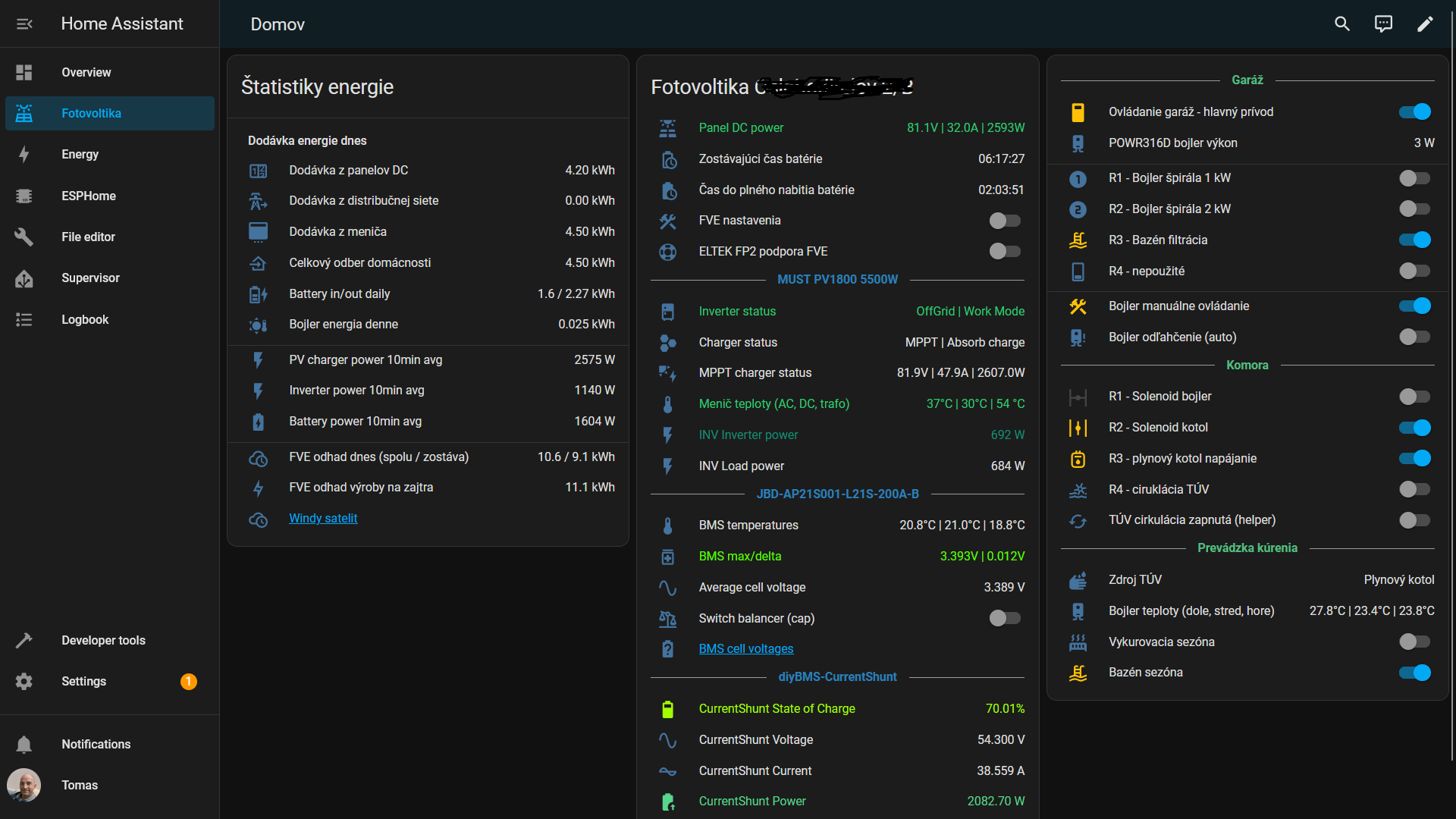

Jedna vec je co chces videt na display ... tam podle me staci mit min, max, dif a cislo clanku min a max, celkove napeti. Ale dalkove bych rad ty data vycital a mohl se na ne podivat v prubehu ruznych cyklu baterie.
Nepisu to jen ze se mi to libi ale ja si zazil jiny pristup a vracet bych se k nemu nechtel. Ale zase nekomu to asi vyhovuje.
Pred tim, nez jsem mel jkbms jsem mel BMS od gwl. Bylo to hodne "analogove", zadny display, zadne vycitani dat. Na konektoru to tam pres analogove multiplery davalo min max clnaku. Jaky clanek ujizdel jsem se musel prijit podivat jak sviti ledky. Obcas mi to baterii odpojilo. navstevy s multimetrem byli dost caste. Vetsinou jsem se pricinu problemu nedovedel, protoze kdyz jsem prisel k baterii s multimetrem, vse se zdalo uplne v norme.
Ted s jkbms jsem nemeril uz snad dva roky, problem zjistim driv nez prijde, muzu ladit kdy se ma balancovat, jestli nemam stahnout nebo pridat napeti. Jestli mam ted 32 clanku, rad bych to videl i pro 300. Clovek tam nekouka denne ale obcas proaktivne nebo kdyz se mu zda, ze neco neni jak ma byt

Ahoj, chápem o čo ti ide, odpoviem na 4 body a potom ukážem ako to funguje u nás "detí digitálnej doby"kyocera píše: čtv dub 18, 2024 6:16 am1) pohled na zobrazovací jednotku kde se vyhodnotí jen tři základní stavy, tři základní barvy, dává okamžitě během vteřiny informaci o stavu baterky.
2) asejně tak je pak i jednoduché řízení celé elektrárny podle třech stavů.
3) Někdo ale zastává názor, že aby všechny články stárnuly rovnoměrně, je potřeba aktivní balancování ve všech bodech spojitě mezi manitinely , tedy průběžné stálé aktivní balancování mezi oběma body. Zmiňuji i tento názor.
4) Co se týče možného přenosu informací při delší vzdálenosti, stále se mně zdá, že přenášet po optice je více spolehlivé a nepodléhá to žádnému rušení.
1) ja osobne nepotrebujem 299 zelených svetielok a jedno červené. Ak je všetko v poriadku, nepotrebujem dokonca žiadne svetielko. Na mojom dashboarde (digitálna alternatíva toho svetielkového velínu) vidím všetko dôležité, hodnoty dôležitých parametrov sa vyfarbujú podľa mojich požiadaviek (viď príloha), všetko podstatné (nabíjací prúd, maximálne/minimálne napätie) ak by zlyhala automatizácia - vie v prípade problémov poslať e-mail, notifikáciu na mobil, (alebo niečo čo nemám - spustiť sirénu, poslať SMS...). Mám rodinu, koníčky, nechodím do velína na "osmičky" smeny
2) ja mám len tieto dôležité automatizácie:
- ak ľubovoľný článok dosiahne 3.38V, zapne sa kapacitný balancer. Ak neskôr klesne pod 3.35V, tak sa vypne
- ak ľubovoľný článok dosiahne 3.45V, zníži sa nabíjací prúd na 2A. Ak neskôr klesne pod 3.35V tak sa nabíjací prúd zase zvýši
- ak ľubovoľný článok dosiahne 3.5V:
-- zníži sa abosrb aj float na 16 * 3.35 = 53.6V
-- automaticky sa SoC resetene na 100%
-- ak neskôr SoC klesne pod 95% tak sa zvýši absorb aj float na pôvodné hodnoty
- ak ľubovoľný článok dosiahne 3.55V, začnú sa mi odosielať varovanie s informáciu, ktorý článok to bol a aké to je to napätie. Táto automatizácia sa za bežných okolností nikdy nespustí
- ak ľubovoľný článok dosiahne 3.6V, vybaví si to s ním BMS a vypne MOSFETy na nabíjacej strane
3) z povahy a charakteristiky LPF je zrejmé a veľakrát aj potvrdené (myslím že Andy z OffGrid Garage to má vo videu), že balancovanie pod cca 3.38V je kontraproduktívne a trvalé balancovanie dokonale rozhodí celú sadu
4) Neviem aké elmag rušenie máš doma, ale ak to dokáže zarušiť aj diferenciálne technológie ako je RS485 alebo CAN v tienených kábloch, tak tam by som nechcel bývať
Príloha je môj velín/dashboard v Home Assistant, ďalšie sekcie s detailami sú inde. Všetky hraničné hodnoty ktoré spúšťajú akcie sú nastaviteľné cez grafické rozhranie, všetky akcie sa logujú a posielajú notifikácie. Teda už neposielajú, lebo som to zrušil, mal som to kvôli ladeniu. A to som si myslel, že cez zimu stihnem pridať tému o mojej FVE...
