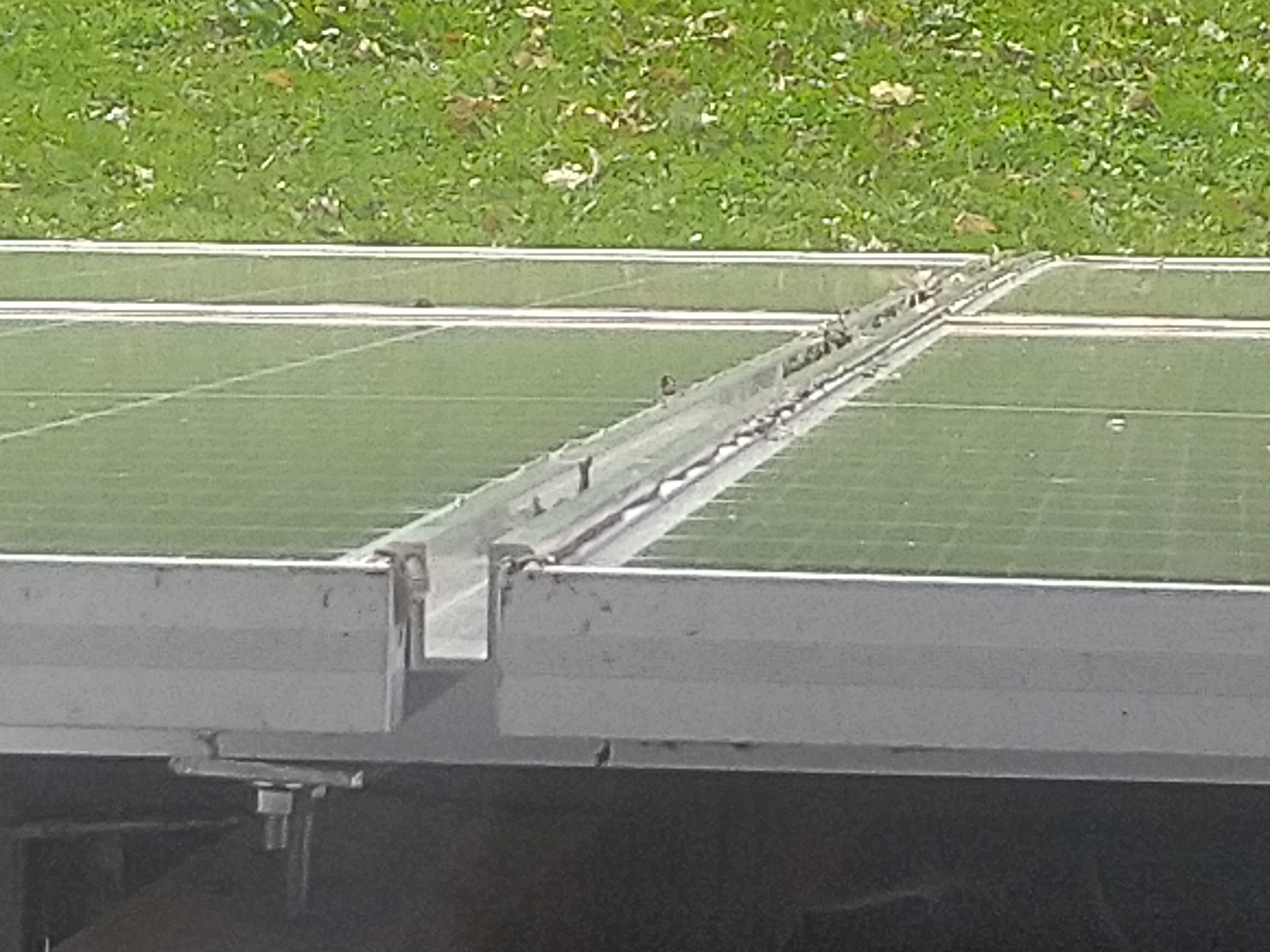

Zdravím, taky přidám svůj poznatek. Mám taky přístřešek na auto s panely jako krytinou a není to v realitě tak super viewtopic.php?t=7703#p177287. Jako těsnění jsem použil kombinaci dvou gumových těsnění proti sobě přilepených na panelech, ale problémem je teplotní roztažnost materiálů. Fungovalo to dobře dokud nepřešel celý cyklus léto/zima a vytvořily se díry mezi panely. Při vysoké teplotě to těsnilo dobře, ale když z teploty 35°C kleslo na 10°C, tak to teklo hned.

Taky mám tyto gumy, jejich použití je velmi snadné, ale nepodařilo se mi křížení dostatečně utěsnit, vyzkoušel jsem silikon, ale jak tu kolegové uváději, změna teplot a roztahování/smrštování udělá svoje a spoje netěsní.
Navíc guma je poměrně vysoká, takže při nedostatečném sklonu panelu za ní stojí voda a na panelech pak zůstává špína.
Pokud bych ale instaloval pouze jednu řadu a neřešil křížení, pak je ta guma perfektní řešení.
