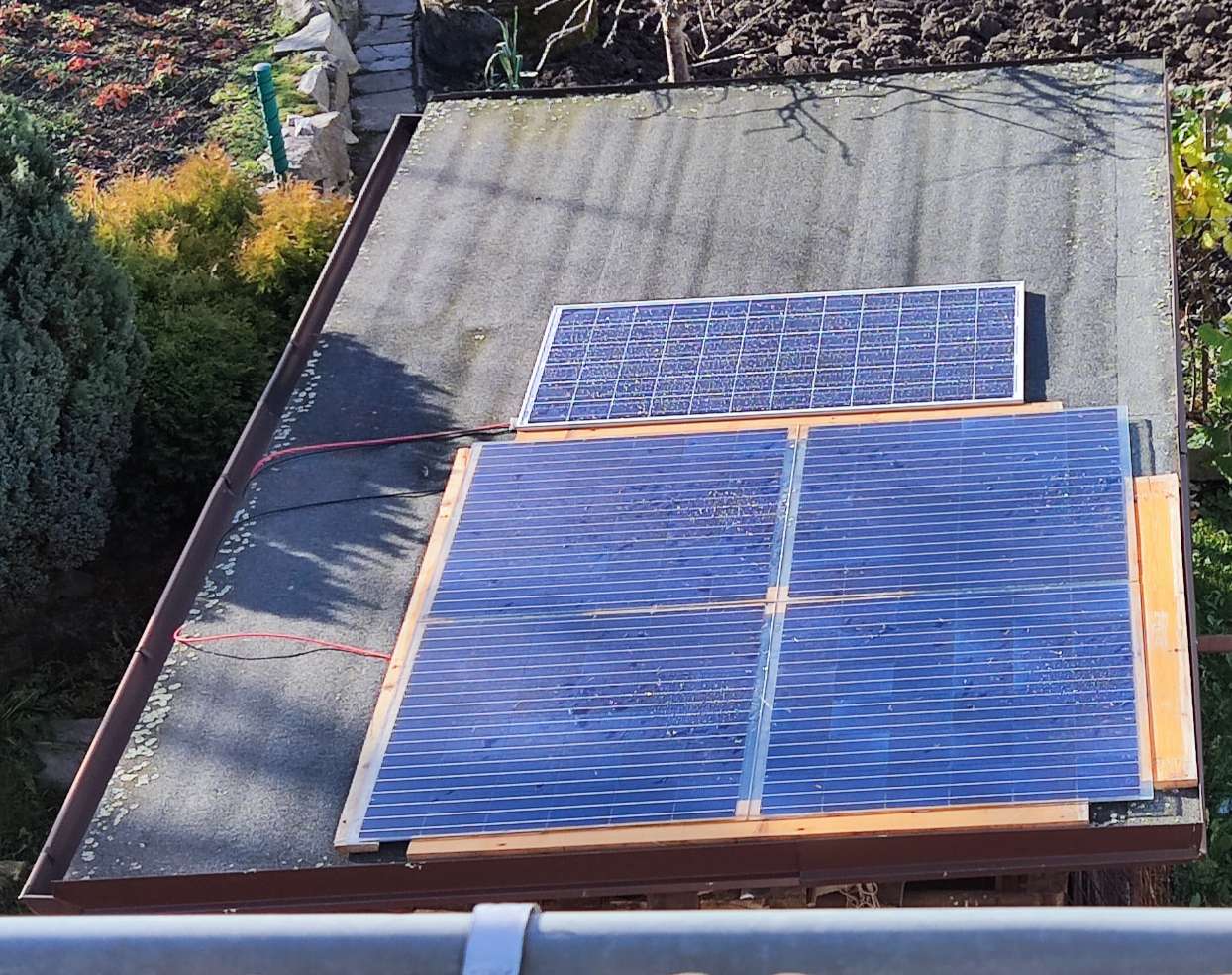

Na zimu mi teď ještě jako takový hezký bonus byl propůjčen jeden nepoužívaný 195Wp panel od souseda solárníka, takže reálný instalovaný výkon je teď 795 Wp, takže zvládám pokrýt 80 % spotřeby i při zatažené obloze.

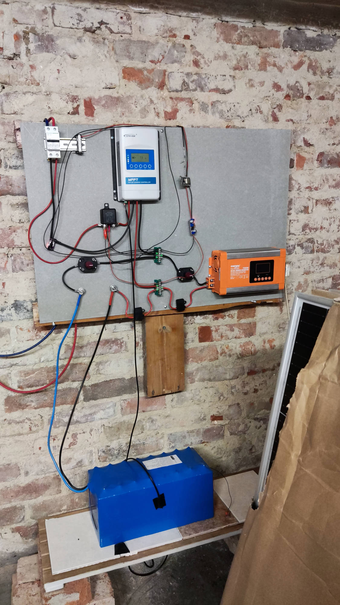

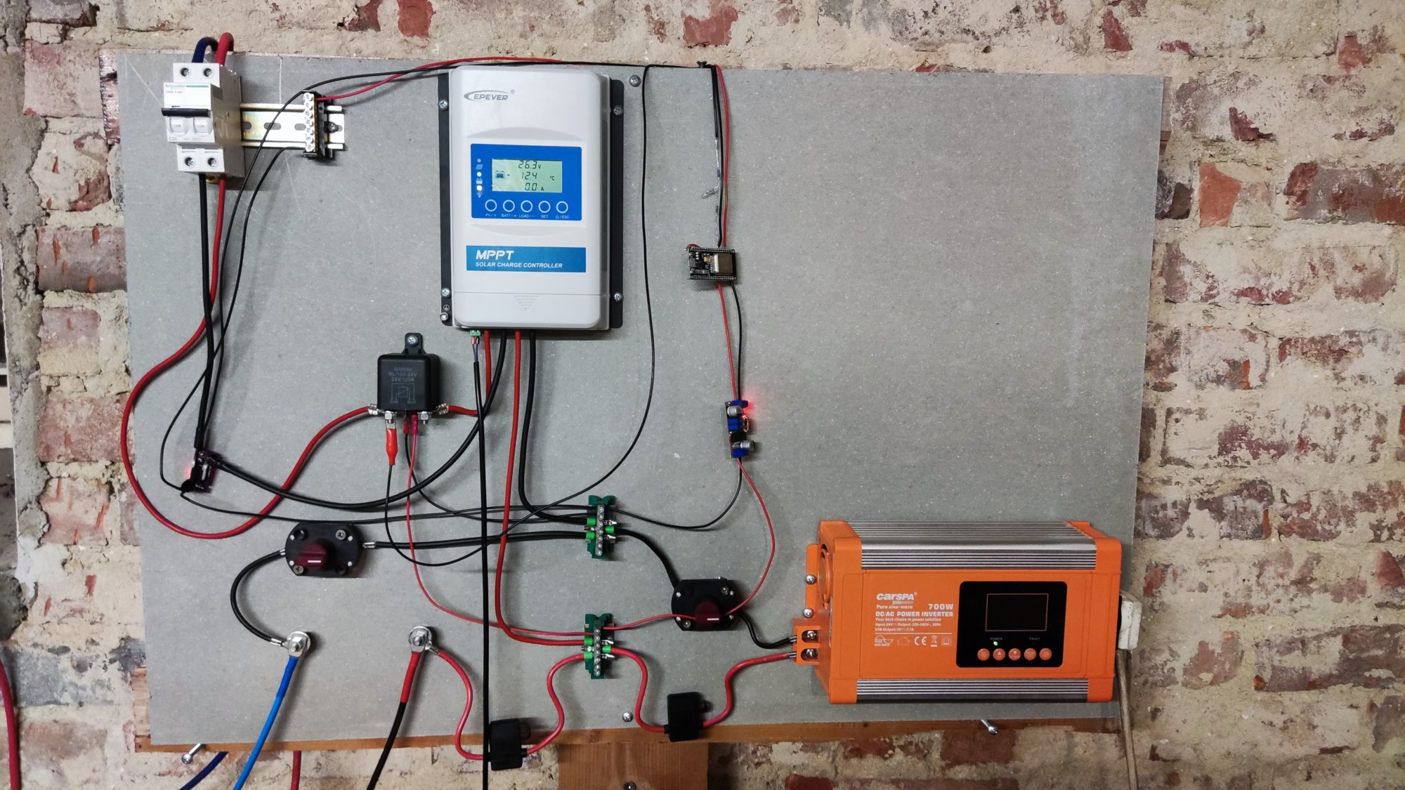

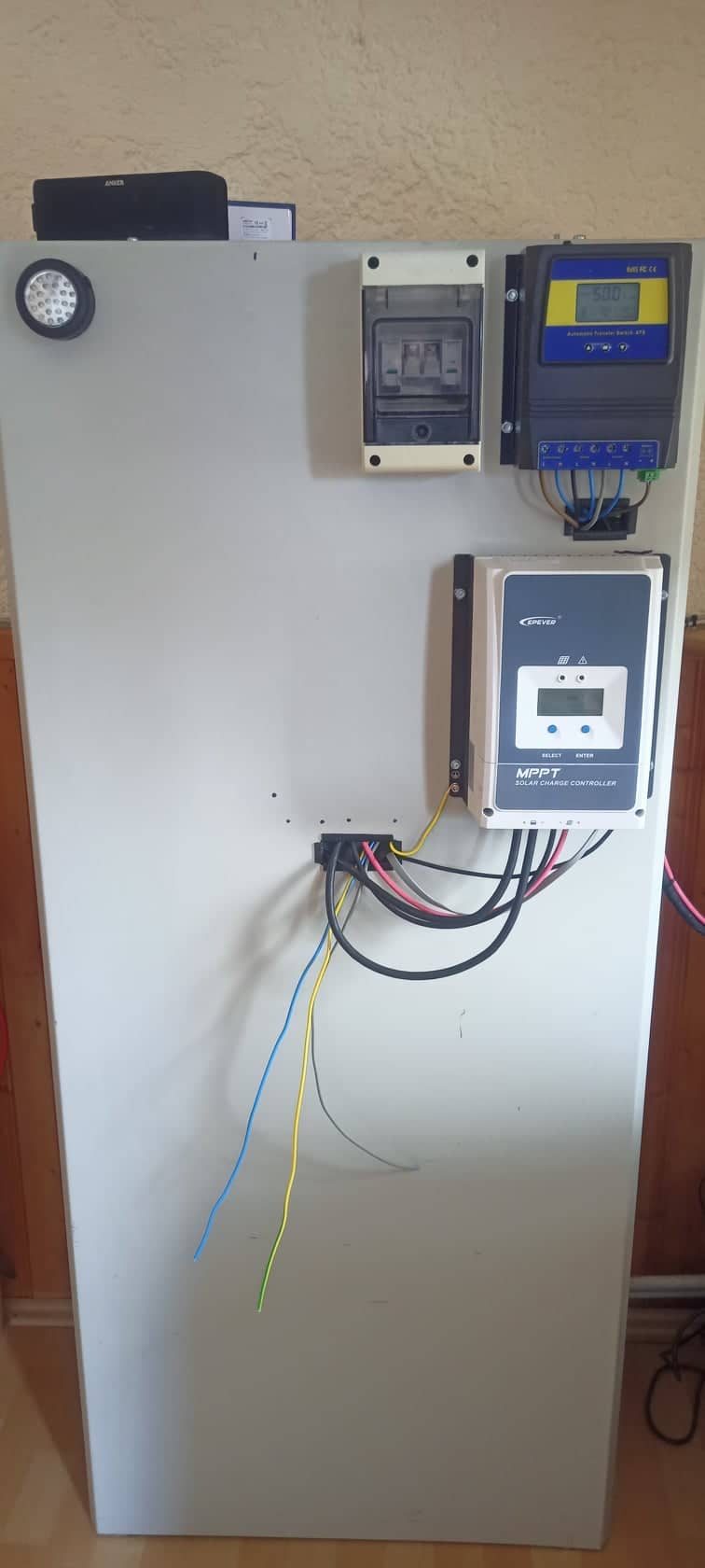

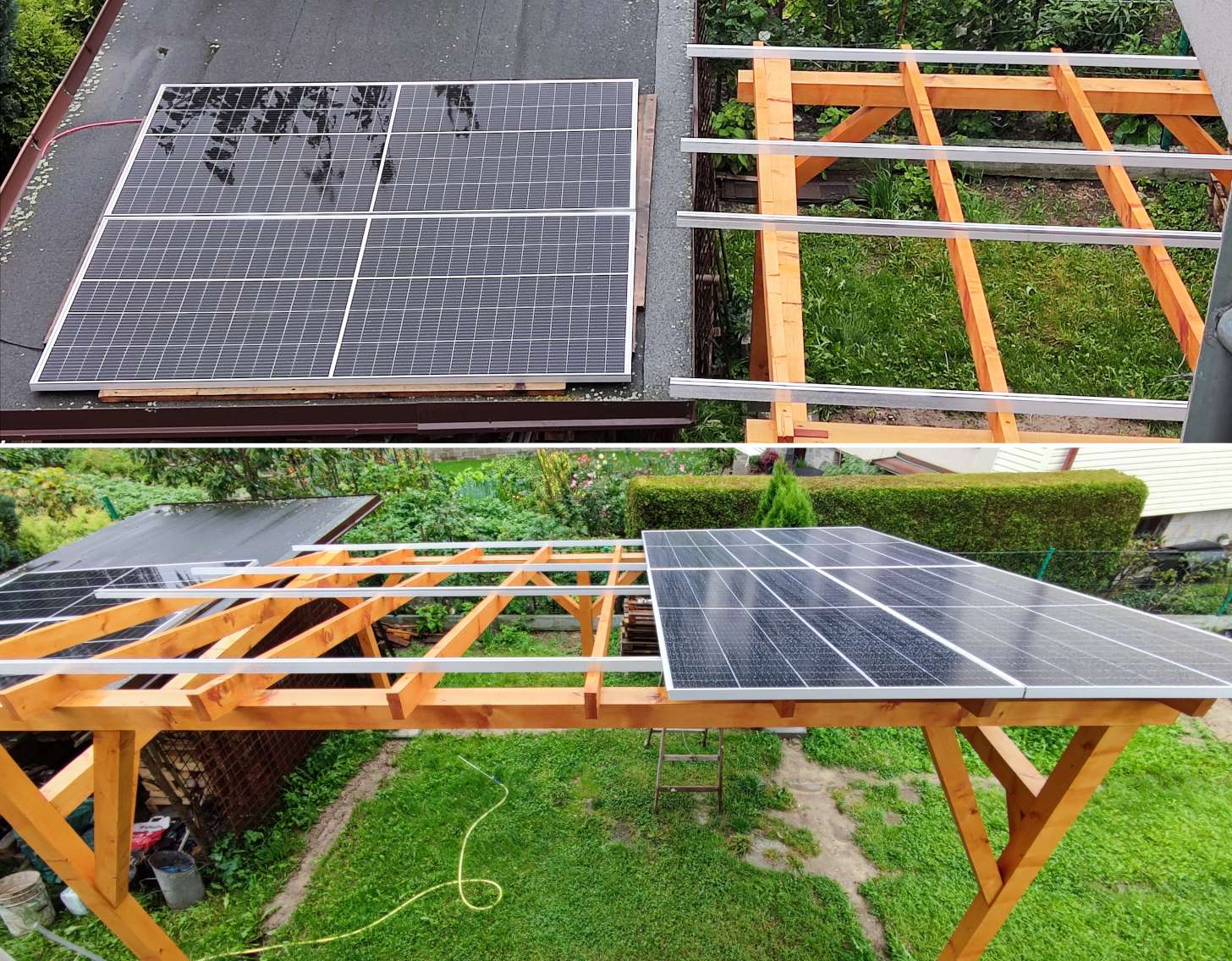

Tak tu mám pár fotek jak to vypadá. Dokud se do toho nezačalo motat měření, tak to vypadalo i hezky
. V tuto chvíli je to spíš pokus, zda to vůbec měřit půjde s použitelnou přesností.
Pokračováním tedy bude udělat krabičku na ESP32 se svorkovnicí na vývody pro měřící svorky, 3x napětí a 3x proud. Reálně využiji asi jen 2x napětí, pro panely a pro baterii. Proud pro panely, baterku a střídač. Jen se mi s tím nechtělo hrát dokud nebude ověřena funkčnost.

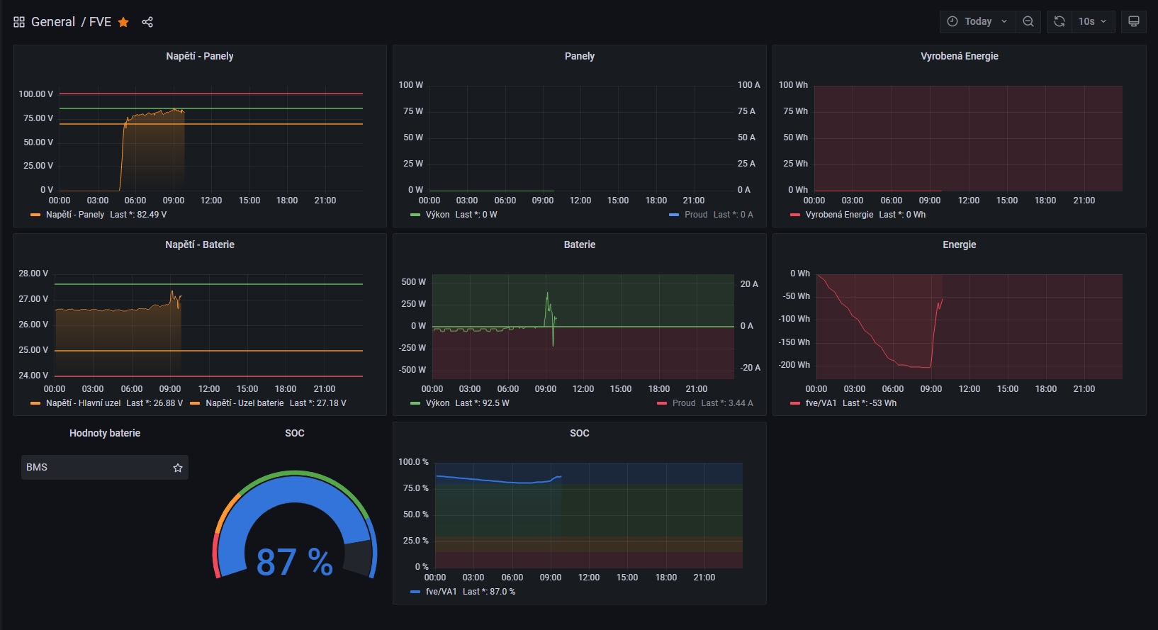

A máme tady novinku. Konečně jsem se dostal k tomu přidat proudový senzor i na výstup z baterie a včera se mi podařilo zkalibrovat měření. Z toho plyne jedna hezká věc, a to možnost měřit SOC mnohem přesněji než jen z napětí. Až si najdu chvilku na napsání sledovacího podprogramu, tak bude i SOC "přesné"
Ještě musím provést kalibraci pro vysoké proudy vybíjení a nabíjení, ale to nabíjení asi nepůjde tak do konce února.

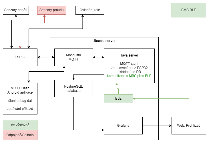

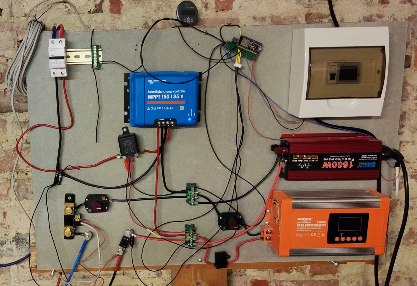

Ahoj, moje schéma vypadá asi takto.
Nepoužívám žádný komplexní/kompletní software, jen chytrou MQTT+WiFi knihovnu, která za mě řeší stabilitu spojení jak wifi tak mqtt. Napětí měřím klasickou odporovou děličkou s vyhlazením kondíkem u každého pinu. Měření opakuju každých 100ms a posílám každou půlminutu průměr z posledních 300 samplů. Přesnost napětí co z toho leze je pro mé účely naprosto dostačující, ale třeba na měření proudu na bočníku to moc není, tady mi asi někam utíká referenční napětí a s ním i celková přesnost měření.
Měl jsem i senzory proudu, ale když jsem přešel z epeveru na MakeSkyBlue, tak mi to zaneslo strašné rušení do celého systému při vyšším výkonu panelů až tak moc, že to rozhodilo regulátor 5V pro ESP32 a vyletělo napětí moc vysoko a umřelo všechno, některé součástky explodovaly úplně. Na měření proudu jsem tedy rezignoval, ty hall senzory jsou dost drahé na to abych odpálil další, a to nemluvím o celém ESP32. Proud tedy měřím teď tak, že měřím napětí před a za pojistkou (používám jako bočník), ale je to příliš nepřesné s tím vším rušením.
eBox k tomu epeveru nemám, ale hádám, že to bude jednoduchý bridge pro serial komunikaci. Jen nevím jak bych z toho četl, informací je málo a popravdě jsem teď moc nehledal, našel jsem akorá nějakou android aplikaci v manuálu, to je ale docela málo. Co ale mám a vím, že možné je a tady na fóru už to někdo psal, že to rozchodil, je čtení přes RS485 - USB převodník. Ten se v OS tváří jako obyčejný serial port a na ten se připojit s daným protokolem už není takový problém, akorát se člověk bez programovacích schopností moc neobejde. Takto funguje i ta jejich aplikace na wokna, používá přímo serial com.

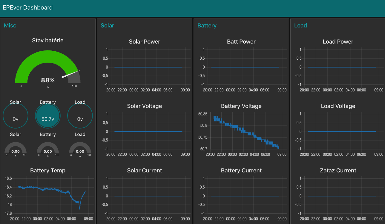

Uz sa mi to za vcera podarilo rozbehat tak ako som si to predstavoval. Cez eBox Wifi 01 (modra krabicka) si posielam RAW data do Nodered kde mi to uprace a hodi do tabulky uz samotny nodered. Takze som spokojny. Nechcel som ist moc nestou dalsej ESP krabicky ked tie data existuju priamo v Epevery. Este budem musiet pockat na dodavku Epever menica prikupit mu dalsiu modru wifi krabicku a dobastlit aj Load data z neho.
Pomohol som si sablonou tu : https://www.youtube.com/watch?v=V21DxV9H6vE
A vysledok zatial asi takto

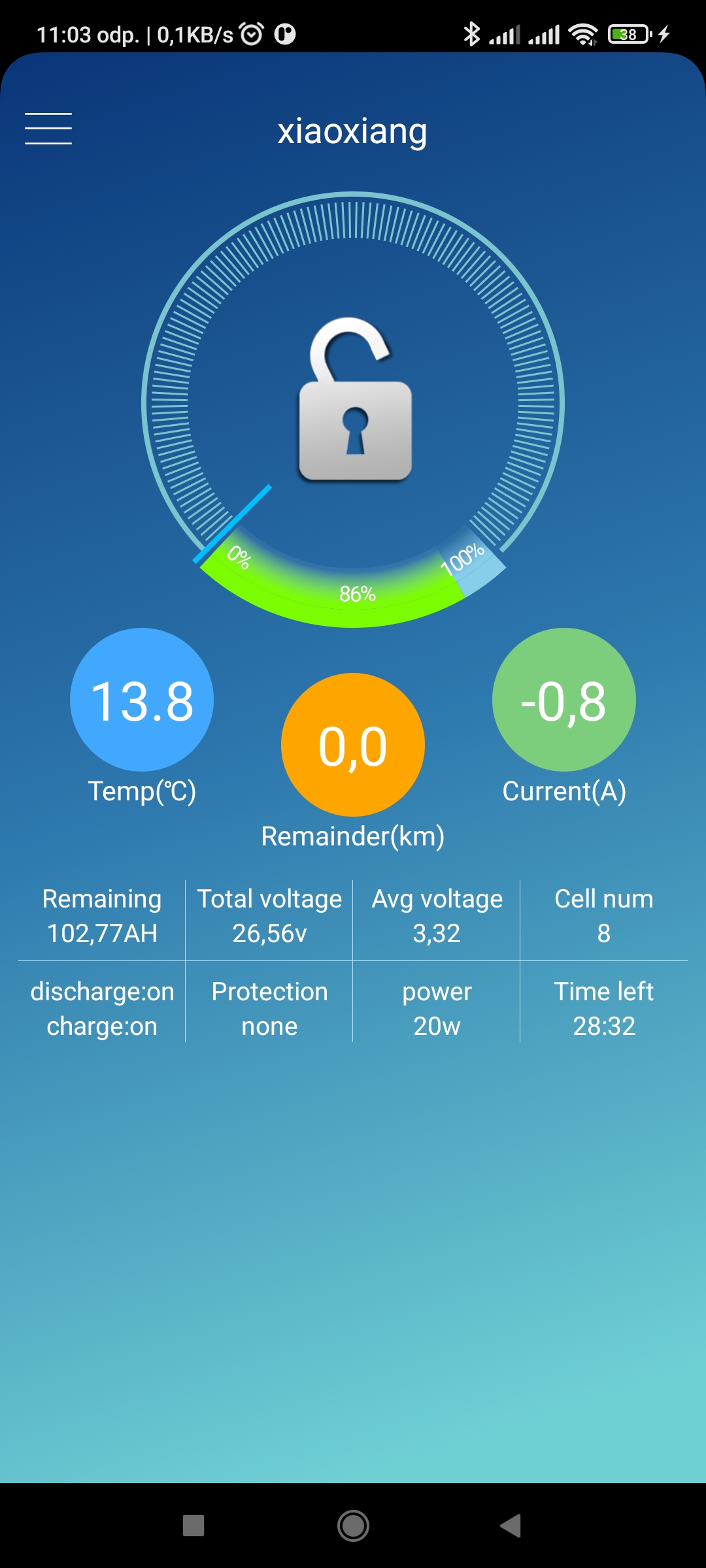

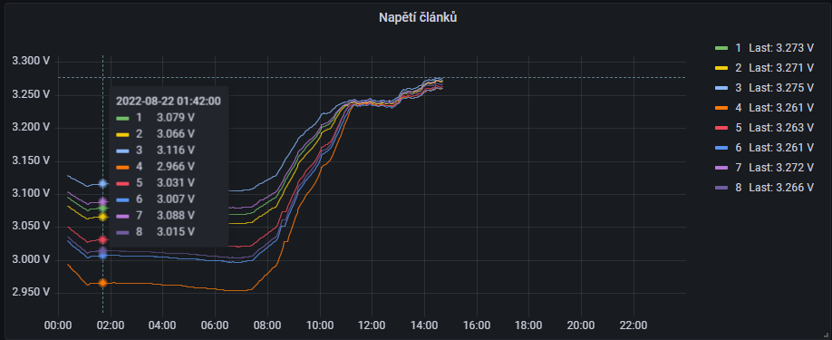

Mám hotový první, alespoň nějak funkční, build čtečky z BMS. Grafy tak mám mnohem přesnější. Konečně se mi podařilo zajistit, aby se BT nezasekávalo v chybě nebo se z ní umělo nějak dostat.
Přihodil jsem tam i výstup z BMS (kromě datumu výroby).

Re: Ostrov pod kopcem
Pokud tomu dobře rozumím, tak máš všechny údaje v grafaně vytažené z BMS, tedy kromě napětí panelů.

Přesně tak, dneškem počínaje.bol-St píše:Pokud tomu dobře rozumím, tak máš všechny údaje v grafaně vytažené z BMS, tedy kromě napětí panelů.
Reálně jsou tam 2 další napětí, které nejdou z BMS. Napětí na uzlu baterie a napětí na panelech.

Pozitivní zprávy. Info o balancování je i v těch jednodušších BMS dostupné, přestože v appce nejsou.
https://fve.svabek.eu/d/wjvoVV_nk/bms?o ... efresh=30s
Edit:
ale chová se to trochu podivně, vždy se spouští několik článků najednou, tak to asi nebude tak dokonalé
Edit:

Celkem už jsem vyzkoušel 3 regulátory, MKSB 60A, EPEver 20A a Victron 35A a musím uznat, že MKSB je sice nejlevnější, ale kvalitativně fakt nejhorší. Měří proud o 30 % mimo, pouští do baterky docela nepříjemné zvlnění (ruší měření) a občas je i hlučný.
EPEver mě docela potěšil. Měří přijatelně přesně, s kabelem se dá "pohodlně" konfigurovat (programové prostředí je dost křehké, ale funguje, když má člověk trpělivost). S tímto regulátorem jsem nemusel ani tak moc filtrovat měření.
A nakonec Victron. No, asi se nemusím moc rozepisovat, funguje asi jako Victron. Ovládání super, BT připojení taky. Chvíli mu trvá než si vůbec všimne, že by se měl zapnout, ale to je možná i plus, protože když omylem zapnu přívod z panelů, tak jej můžu ihned zase odpojit aniž bych si upálil pojistky/odpojovač. Jedinou výtku mám k tomu, že když má na vstupu z panelů napětí tak vydává vysokofrekvenční pískání nezávisle na aktuálním výkonu.
Další aktualizace:
Vyměnil jsem panely na zkušební instalaci za 2x 500Wp, nakonec jsem zůstal u Victronu SS 150|35.
Přidal jsem BMV-712 Smart a propojil přes BT s reglem.

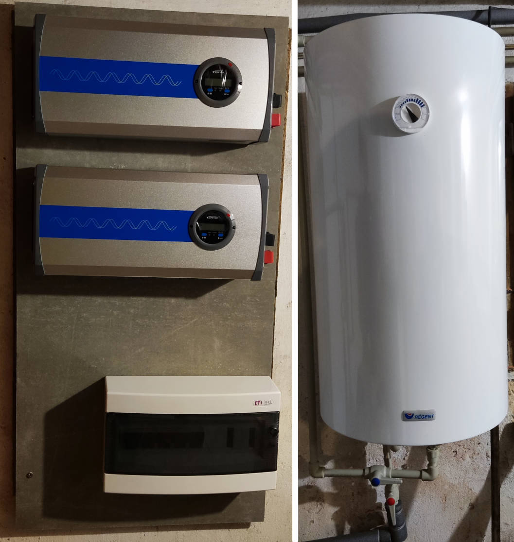

Přetoky posílám přes relé do bojleru 120l přes 120V měnič (350W na 1400W spirále díky sníženému napětí)

Stání pro auto už dostává pomalu střechu. Mám namontované 4 panely z 10 a už teď mám mnoho poznatků:
1) Vždy ukládat panely tak aby byly kolmo k profilu a ne kolmo k okrajům profilů.
2) Dávám panely přímo na profil a mezi panely mám nacpané těsnění. Neteče to ... až na rohy.
3) Voda je prevít a teče fakt všude možně. To znamená, že to sice neteče mezi panely, ale po okrajích a uvnitř profilů ano a pak kape ze spoje profilu.
4) 500Wp panel je fakt velký a blbě se s ním manipuluje, ale tím, že jich je méně jde práce rychleji a stačí méně konstrukčního materiálu.
Postup ve čtení dat z JBD BMS:
Včera jsem rozchodil čtení napětí konkrétních článků. Bohužel tady končí dostupná dokumentace a dál bych musel odposlouchat komunikaci mezi Androidem a BMS v obou směrech, co se mi zatím nedaří. Z komunikace mám bohužel pouze odpovědi z BMS, ty se sice hodí, ale neznám příkaz, kterým se na ně dotázat. Nechci se pouštět do moc velkých experimentů, protože se mi povedlo skoro zcihlit BMS jen tím, že jsem měnil parametry a došlo k zapsání parametru mimo povolený rozsah.
Nechám to chvíli běžet a uvidím. Vím, že tam je skrytý error, který způsobí zaseknutí BT asi po 7 dnech činnosti, na ten zatím nemám řešení a možná ani nikdy mít nebudu, hádám, že je to chyba někde v BT/dbus knihovně v linuxu. Asi postačí udělat každých 24 hodin reset řídícího programu a bude po problémech.
