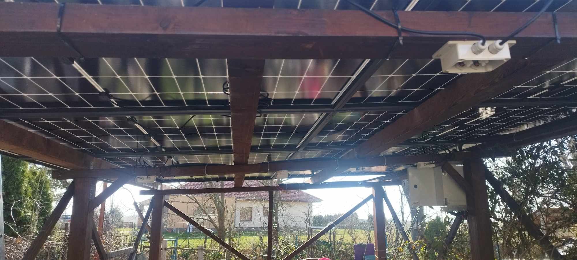

Zdravím, taky přidám svůj poznatek. Mám taky přístřešek na auto s panely jako krytinou a není to v realitě tak super viewtopic.php?t=7703#p177287. Jako těsnění jsem použil kombinaci dvou gumových těsnění proti sobě přilepených na panelech, ale problémem je teplotní roztažnost materiálů. Fungovalo to dobře dokud nepřešel celý cyklus léto/zima a vytvořily se díry mezi panely. Při vysoké teplotě to těsnilo dobře, ale když z teploty 35°C kleslo na 10°C, tak to teklo hned.

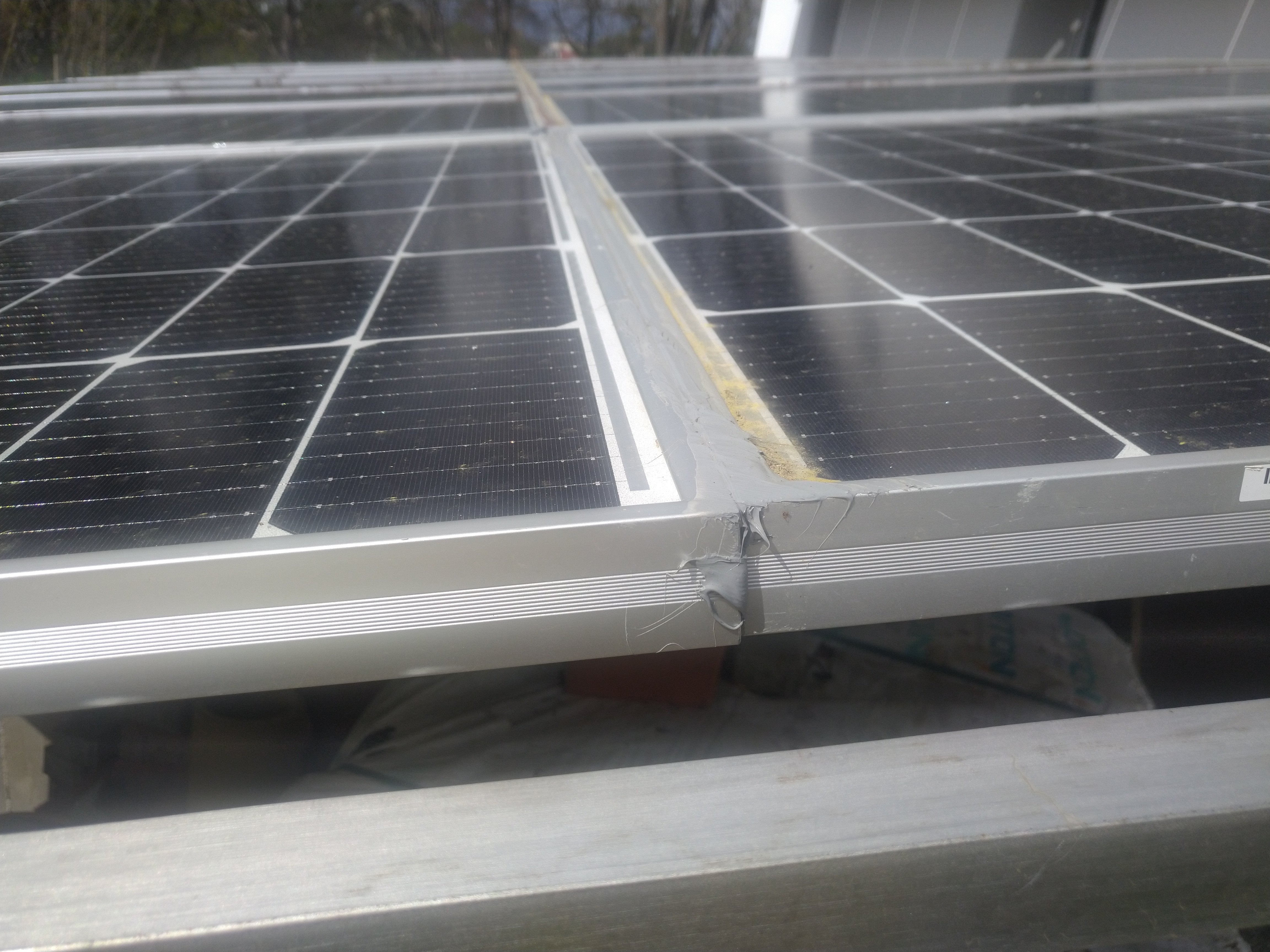

Taky mám tyto gumy, jejich použití je velmi snadné, ale nepodařilo se mi křížení dostatečně utěsnit, vyzkoušel jsem silikon, ale jak tu kolegové uváději, změna teplot a roztahování/smrštování udělá svoje a spoje netěsní.
Navíc guma je poměrně vysoká, takže při nedostatečném sklonu panelu za ní stojí voda a na panelech pak zůstává špína.
Pokud bych ale instaloval pouze jednu řadu a neřešil křížení, pak je ta guma perfektní řešení.

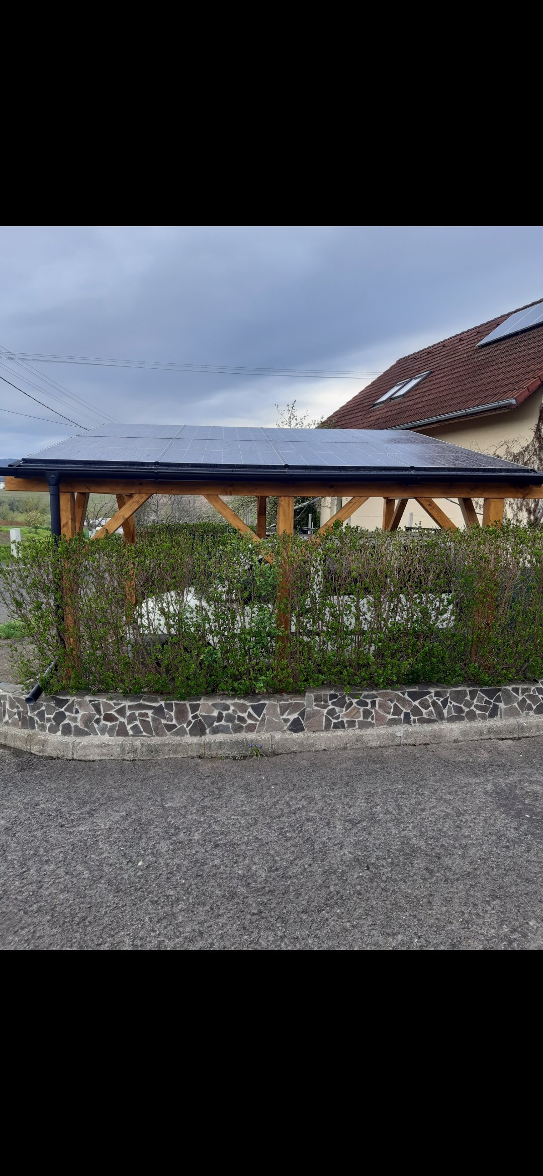

Mam to takto,krizenie nejaky silikom,zatial to drzi.

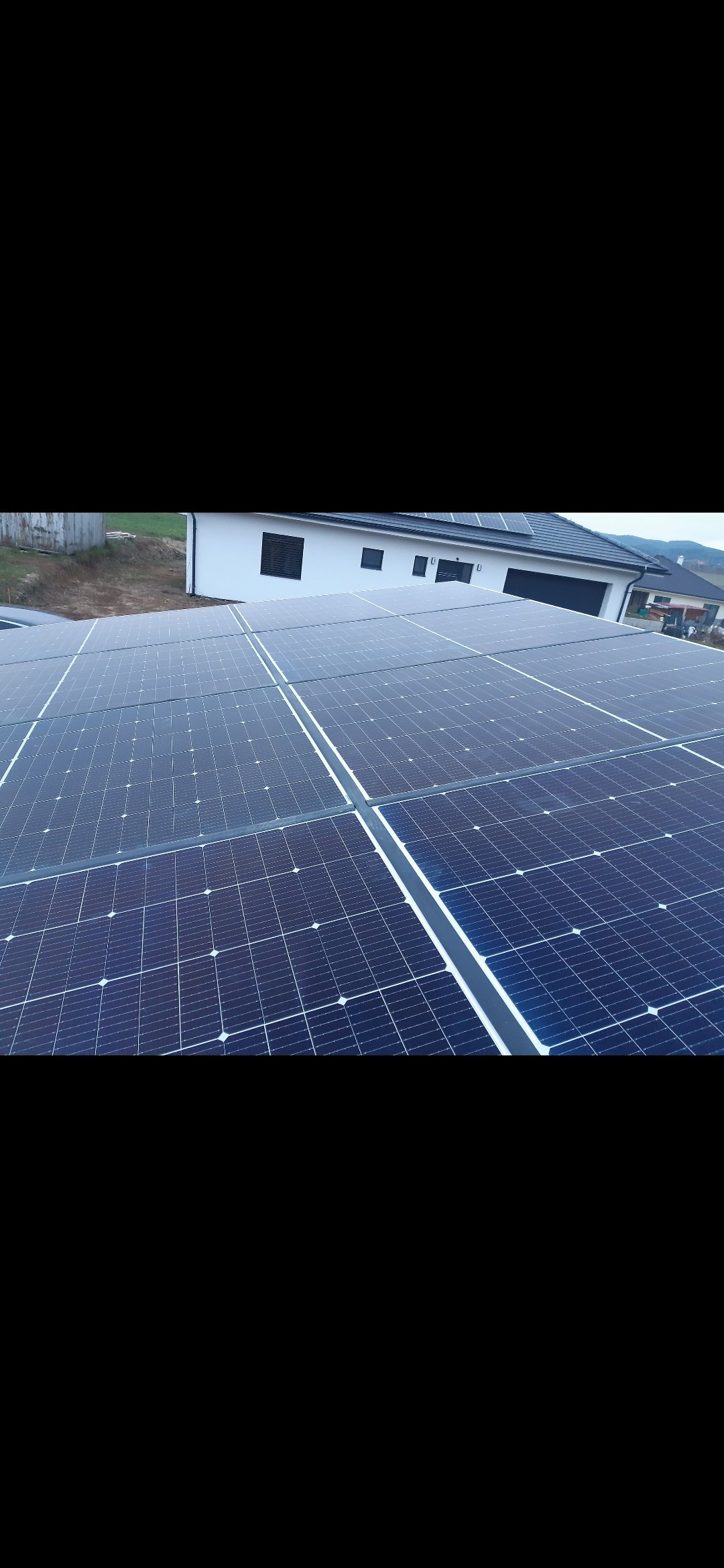

Zdravim,na spoje jsem pouzil polyuretanovy tmel v kartusi,ma uv filtr a je vcelku elasticky,nevim zdali muzu vlozit odkaz

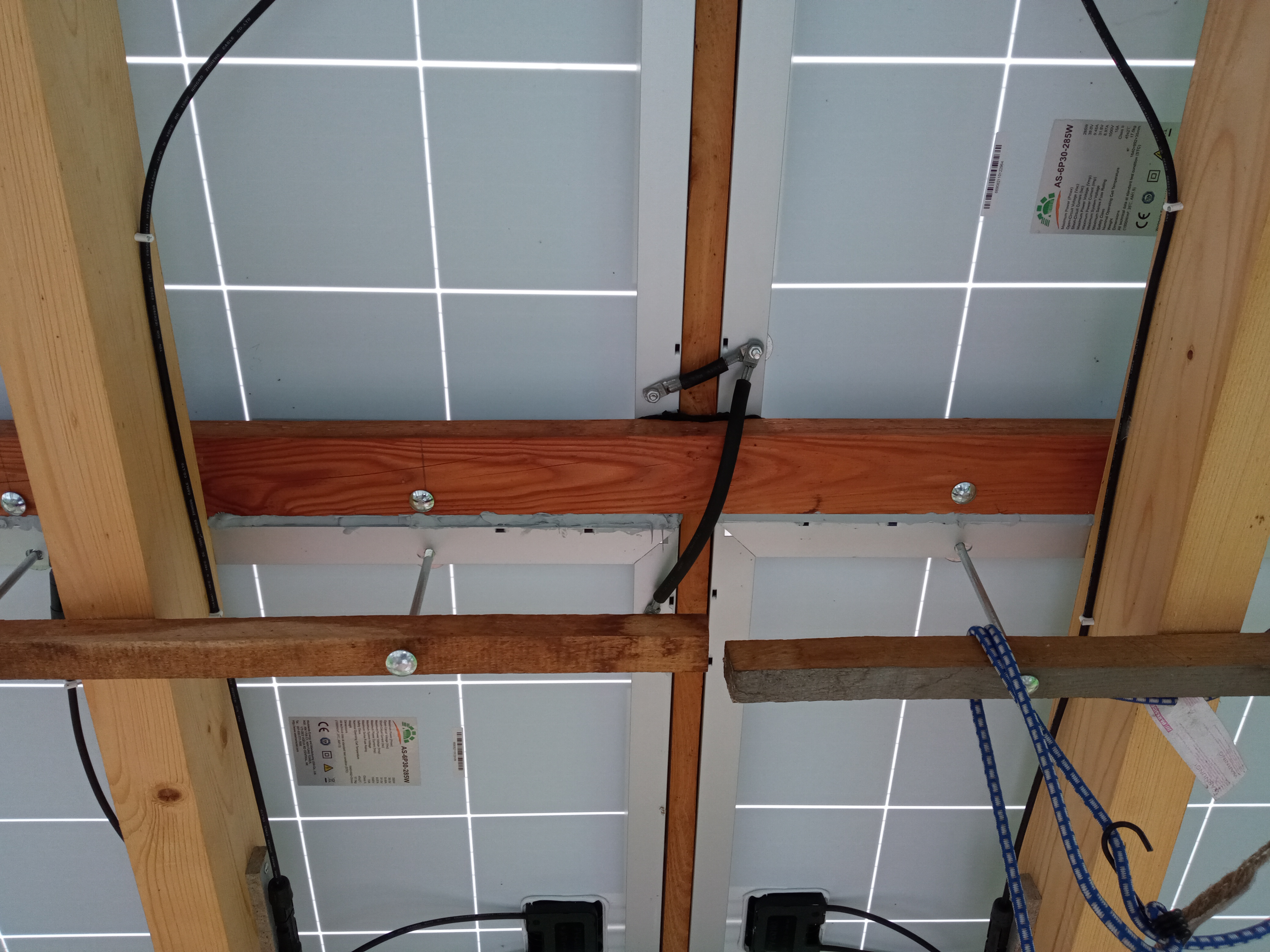

Stavěl jsem malou terasu a střechu tvoří 2x3 panely 285Wp. Vymyslel jsem si svou konstrukci. Na krokve přišrouboval 4 latě 7x3,5 cm z tvrdého dřeva a na ně připevnil panely s překryvem jako tašky. Na dolní straně panel leží na lati, uchycení je vratovým šroubem přes otvory v panelech. Nahoře je lať za panelem, mezera asi 2 mm. Na lať a panel prišla samolepicí guma a přes to plech Maslen. Předtím mezera utěsněna Sikaflex tmelem. A na plech horní panel přes vratové šrouby.
Horní hrana panelů je uchycena přes dlouhé vratové šrouby do 3x3 cm akatové tyčky, opřené o krokve.
Panely jsou na střeše naležato, tři nad sebou, dva vedle sebe. Horní hrana je rovněž překryta plechem, tvarovaným do vinklu, ať na lať a krokve ze severu neprší. Zde navazuje tato střecha na další střechu se sklonem na sever.
Uprostřed je mezera mezi panely 34 mm pro akatový hranolek a tmel. Hranolek s tmelem a rám panelů je opět překryt samolepicí gumou a plechem, který má okraje ohnutý pod úhlem 15°. Přichycení k hranolu "farmářskými vruty".
Stojí to takto od října 2022 a dobrý, do kafe mi voda nekape.
