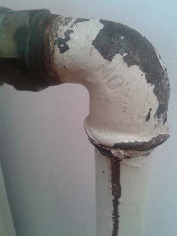

V nasom dome strednej generacie vselico odchadza do vysluzby a opravy a renovacie su uz vlastne nutnostou. Zatial z cca 14tich radiatoro zacali tiect styri. Vsetko sa podarilo riesit vymenou ci zatial provizornou opravou. Zostavajucich desat moze havarovat kazdu hodinu... a ich preventivna vymena je vlastne nutnostou. Jeden (chvalabohu iba jeden) z radiatorov nam vymienal profesional a vysledok jeho prace sa da vyjadrit slovami funkcne, predrazene a vizualne aj pre tolerantnu osobu viacmenej neznesitelne.
Nuz asi ma caka dalsia praca ktoru momentalne ovladam iba ciastocne. Vymena-montaz radiatorov. Vsetky potrebne kroky pre tuto pracu mam odskusane a nacvicene az na demontaz ocelovych instalaterskych prvkov ktore su spajane-tesnene za pomoci konope+fermez, vek spoja cca 40 rokov. Viac na obrazku Poprosil by som o Vas odskusany navod na tuto operaciu + finty. Rad by som sa vyhol rozbruske. Dakujem.

Základem je pořádné nářadí. Pro obdobné věci mám 2x hasák 610 mm, něco jako hasák 610 mm. Tehdy se jmenoval LEVIOR - Hasák 3.5 - 610mm.

Souhlasím s rva, nejvíc udělá nářadí. Já si oblíbil sikovky Knipex, největší a druhé největší, ve starém domě jsem měnil ventily všechny. Ne že by tekli, zatím spíš prosakovali v hřídeli ventilu a stíhalo to osychat, hlavně jsem chtěl možnost termostatických hlavic. Taky jsem měl strach, že to nepůjde povolit, na sikovky jsem nakonec nasazoval prodlužovací trubku jen v jedné místnosti.rva píše:Základem je pořádné nářadí. Pro obdobné věci mám 2x hasák 610 mm, něco jako hasák 610 mm. Tehdy se jmenoval LEVIOR - Hasák 3.5 - 610mm.

Povolit spoj těsněný konopím s fermeži (syntetickou barvou) mi šel nejlépe po nahřáti plynovým hořákem. Dobře se manipuluje s tímto.

Vdaka vsetkym za rady. Plynovy horak mam, naradie bude treba doplnit.

Měl jsem podobné kovové trubky u radiátorů a podobné i šroubované spoje .Někde spoje šroubované někde svařované.
Rozvody topení byly staré 35 roků a nakonec se ukázalo, že téměř všechny závity byly rzí sežrané. Někde to drželo i na 1 závit a
v okolí šroubovaného spoje byla vlhkost nebo i kapka.
Přitom samotné trubky nikde úplně prorezavělé nebyly. Ale ty závity byly už nepoužitelné a při demontáži
se někdy i šroubované spoje rozpadly a na trubce zbyl jen necelý jeden závit.
Tím nechci Josefa51 strašit, jen se zmiňuji, že možná bude nutné vyměnit i všechny trubky v rozvodu za nové , jak
jsem to byl nucený udělat i já. A rozsah práce tak bude možná i větší.

Sila, jeste vetsi sila a brutalni sila. A k tomu odpovidajici naradi, ty Knipexy jsou super, ale je to dost drahe.
No a nahrati plamenem.
Ja jsem rozebiral stare topeni na byte, nakonec zustaly jen radiatory, trubky jsem nakonec udelal nove v medi. Ale cokoliv jsem z toho stareho (57. rok asi) rozebral, tak zavity pak ciste, krasne to slo rozsroubovat. Jen to prvni zabrani, to byl masakr. Pak se to konopi utrhlo, a dalo se to malem rukou vysroubovat.

Dělal jsem předloni u bráchy 40 let staré topení. Ikdyž to bylo z poctivých, asi 4mm silných trubek, tak už to rezlo, kde se dalo. Po asi 6 pokusech o opravy ruzných netěsností to šlo ven a dělaly se nové rovody v mědi. Akorát tam je nevýhoda v nutnosti oběhovky, předtím tam byla samotíž a tu já pokládám, za něco geniálního, co moderní doba neocení. Sám mám TČ a chybí mi ty horké radiátory a hrobové ticho v domě, bez těhle kurvítek. Ta samotíž fungovala těch 40let bez jakékoliv údržby, závady, spotřeby energie, prostě nádherná fyzika.
