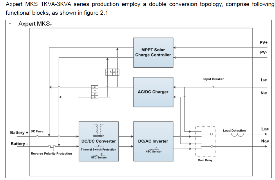

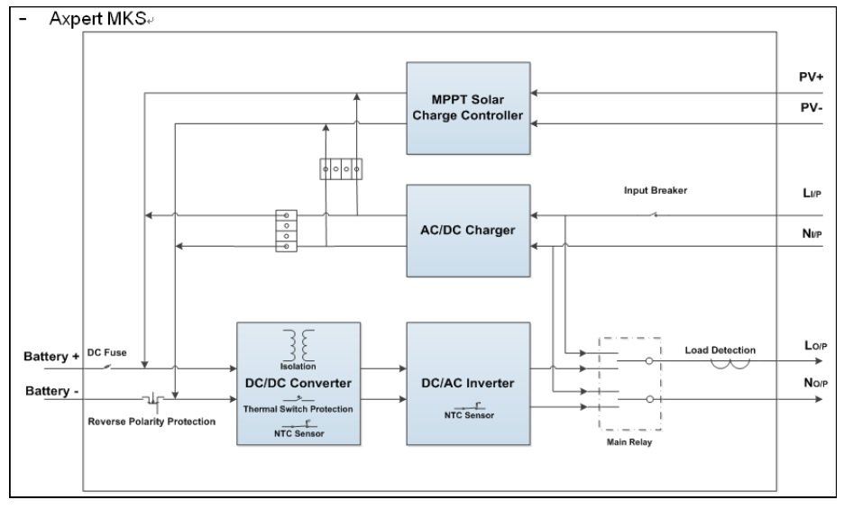

škoda, že mají Axperty tak tupé MPPT. Kdyby tomu tak nebylo, tak bezpečná varianta by byla použít levný LV kombi axpert pouze jako MPPT DC / GRID AC "kombi" nabíječ baterie a vedle pověsit obyčejný měnič DC/AC 48/230V do zátěže...
Taky mě ale zarazilo, že jsou tam dva obvody a není tam jeden obousměrný AC/DC měnič, který po přepnutí na bypass funguje jako nabíječ.
Tomu schématu stejně úplně nerozumím, co za zapojení je v DC části toto paralelní propojení....?
Odkud to schéma pochází?
- axpert.jpg (12.09 KiB) Zobrazeno 2566 x
Naposledy upravil(a) Radar dne sob led 20, 2024 10:24 am, celkem upraveno 1 x.

Re: Axpert vm 3k - bezpřetoková AC nabíječka ?
Ten obrázek je lež, MKS takhle nefunguje.v levém horním rohu je psáno Axpert MKS a tohle prostě není pravda.skybor píše:Je možné, že tyto "lowcost" hybridní měniče (Axpert mks a vm a jejich klony) mají solo AC nabíječku a tím pádem podle mne nemůžou vytvořit jakýkoli přetok zpětně do sítě? Aspoň podle blokového schématu ze servisního manualu i ze zběžného prohlédnití "main boardu", mi to tak připadá.
tu je asi ten zdroj...josse píše: sob led 20, 2024 10:11 amTen obrázek je lež, MKS takhle nefunguje.v levém horním rohu je psáno Axpert MKS a tohle prostě není pravda.skybor píše:Je možné, že tyto "lowcost" hybridní měniče (Axpert mks a vm a jejich klony) mají solo AC nabíječku a tím pádem podle mne nemůžou vytvořit jakýkoli přetok zpětně do sítě? Aspoň podle blokového schématu ze servisního manualu i ze zběžného prohlédnití "main boardu", mi to tak připadá.
https://powerforum.co.za/files/file/30- ... 130611pdf/

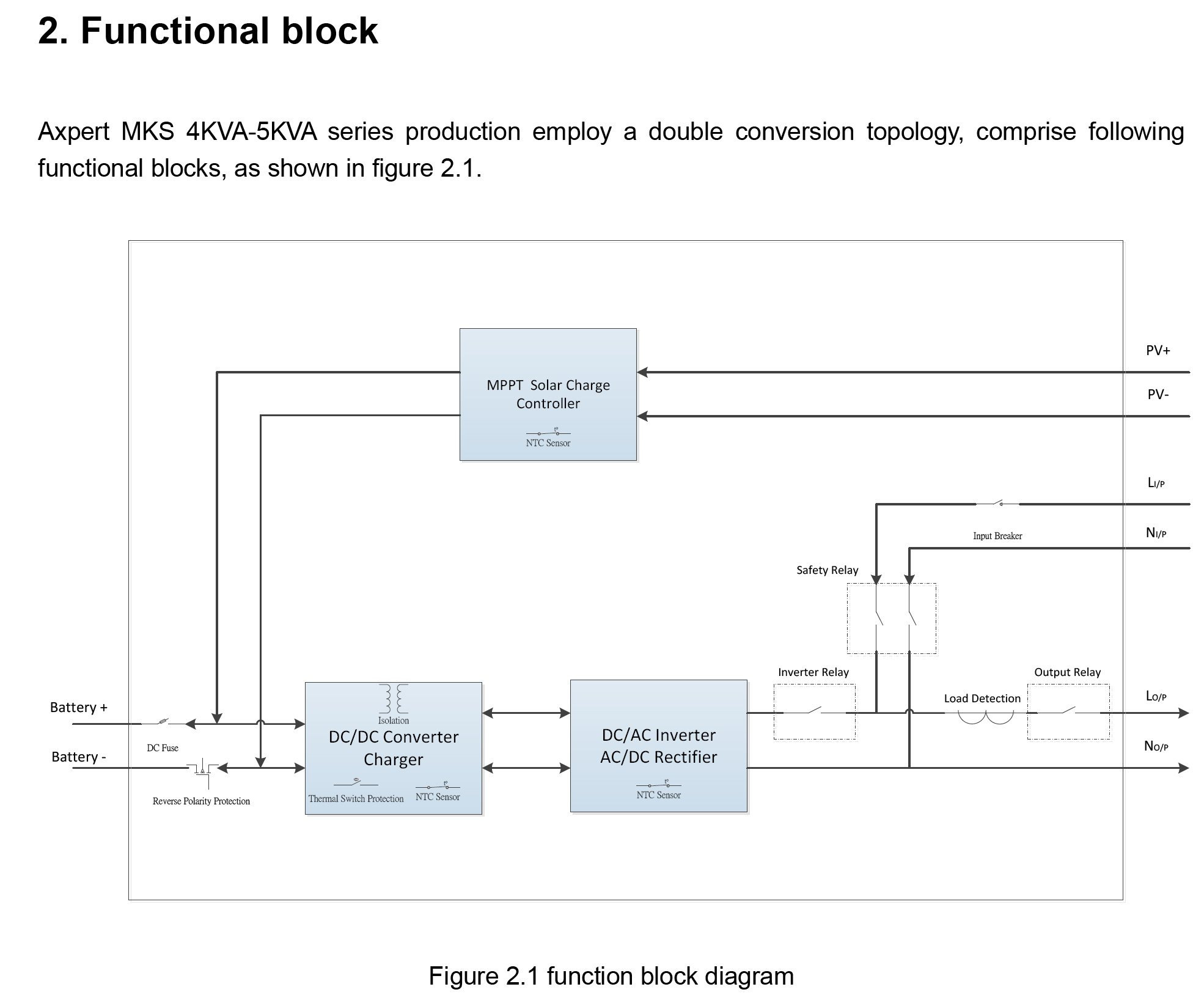

V servisním manuálu "axpert_mks_4-5kva_service_manual_20131104.pdf" je toto funkční schéma:

tady je ten obrázek z linku s celým nadpisem.
Je to ale nějaký "service manual" z 11/6/2013, tak i kdyby, jestli vůbec jsou to ještě dnes stejný krabice...
zdroj: Coulomb (z Aeva?)

1kva.pdf- (848.98 KiB) Staženo 517 x
poloostrov v módu AC IGNORE
- Radar
- Příspěvky: 1118
- Reputace:58
Když jsem se pak na to celé díval, neplyne z toho, že by to umělo nějaký náznak dvojí konverze..
Ve všech režimech, kde je zobrazeno nabíjení ze sítě, je aktivován bypass.
Co má za význam, či funkční výhodu, že snad Axpert 1-3KVA je vnitřní architekturou jiný než verze 4-5KVA, netuším.
Stejně jako jsem se nedopátral, zda jde o krabici VM nebo KS nebo jinou
