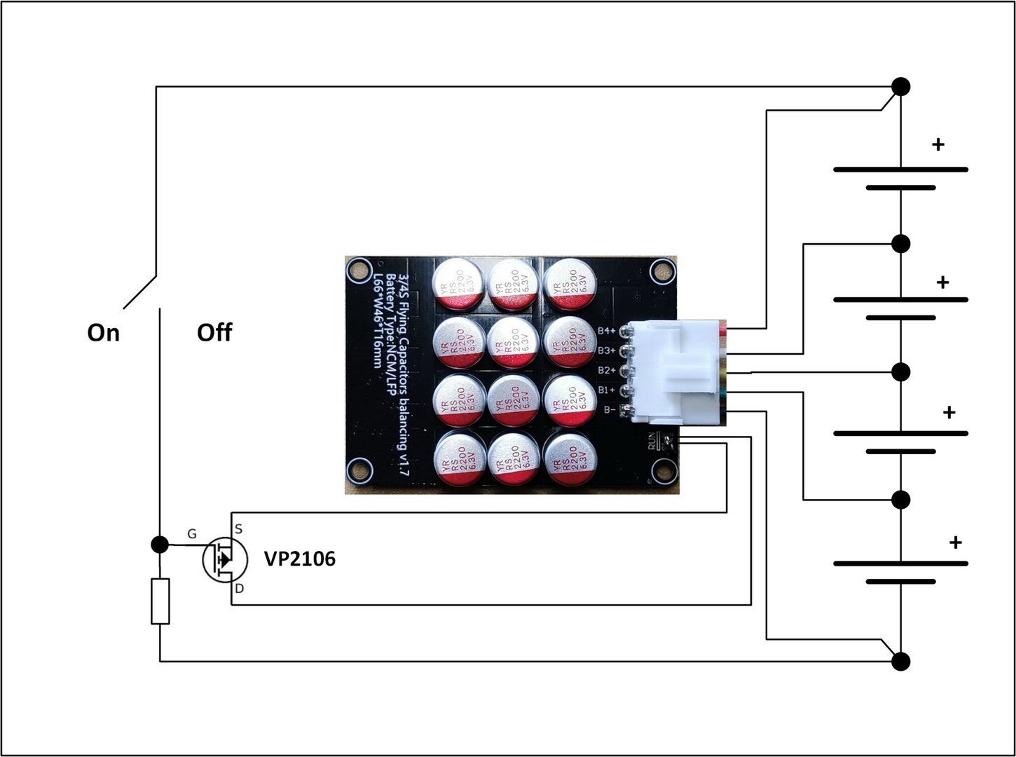

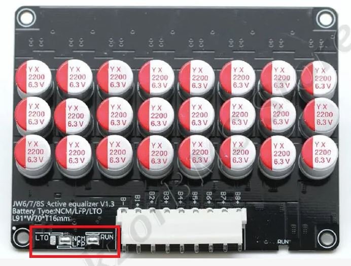

Zdravím kolegovia, tie často používané kapacitné balancéry pre NCM/LFP majú aj solder pad RUN, pre manuálne riadenie balancovania. Ako vieme zo skúseností, ak je balancer neustále zapnutý, tak články viac rozhodí, ako vybalancuje, lebo pri LFP má zmysel zapínať balancing len pri Vcell > 3.4V. Neviem či ste to už zachytili, ale dá sa to ovládať aj pomocou relé, ale aj P-ch mosfetu - https://diysolarforum.com/threads/activ ... ost-521297 . Používate to niekto takto?
Ja to plánujem dorobiť na môj FVEmon (ESPhome na WT32-ETH01) ktorý monitoruje a ovláda menič aj BMS. Chcem zapínať balancovanie ak max_cell_voltage stúpne nad 3.4V, mínus batérie a mínus FVEmon je spoločný, tak aj to ovládanie by malo byť úplne v bezpečné. Tým že to bude riešiť priamo ESPhome, odpadá riziko, že by sa balancovanie nezaplo, ak nebude dostupný Home assistant (ak by sa to riešilo automatizáciou na úrovni HA).

Ok, zpet k tematu. Me by takovy automat, ktery to zapne jen treba nad 3.375V, co doporucuje Mikel na svoje baterky, taky zajimalo. Taky mam podobny balancer s civkama. Ty by asi mely mit teoreticky delsi vydrz, ze (byt balancuje jen 1.2A)?

Výše uedený kapacitní balancer má desce možnost připojení na vzdálené ovládání. Indukční balancer 1,2A bude
mít větší životnost, ale na desce není vidět možnost připojení vzdáleného ovládání.

Co se týká balancování JBD, tak stačí změnit nastavení rozdílu pro balancování z 0.1 na 0.01 a je to - jak snadné Whatsone
A ooravdu to fungujeme, mám to takhle na 4 BMSkách JBD (z toho dvě menší pro li-ion) a funguje to na všech (celkem 3 typy).
A co se týká ovládání externího balanceru, tak pokud se načítají informace z BMS přes ESP s ESPhome, tak stačí k ESP připojit relatko a v programu přidat automatické zapínání, když napětí článku s nejvyšším napětím překročí požadované napětí a vypnout když napětí zase klesne nebo se přestane nabíjet.

Tak som to presne dnes urobil, už treba len slnkoPetrDubi píše: pon led 08, 2024 9:37 pmA co se týká ovládání externího balanceru, tak pokud se načítají informace z BMS přes ESP s ESPhome, tak stačí k ESP připojit relatko a v programu přidat automatické zapínání, když napětí článku s nejvyšším napětím překročí požadované napětí a vypnout když napětí zase klesne nebo se přestane nabíjet.
